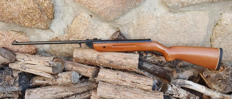

Pues de esto se trata: a veces, sin esperarlo, uno se encuentra con algo interesante.

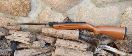

En mi caso se trata de una carabina de aire que andaba por un trastero de casa de mi suegra, y de la cual yo no tenía noticia alguna. El hecho es que haciendo limpieza apareció y, sabedora de mis aficiones, la buena mujer me la dio hace poco.
Sería lo que los anticuarios ingleses llaman "sleeper", un durmiente. Algo que lleva muchos años fuera de la circulación y de repente alguien lo recupera y lo saca a la luz. En este caso la carabina estaba envuelta en papel de periódico y a su vez en bolsas de plástico sujetas con muchas vueltas de celo. Todo muy casero, pero que permite saber que la envolvieron hacia 1993, por la fecha del diario. Vamos, que ha estado 30 años esperándome, la chica.

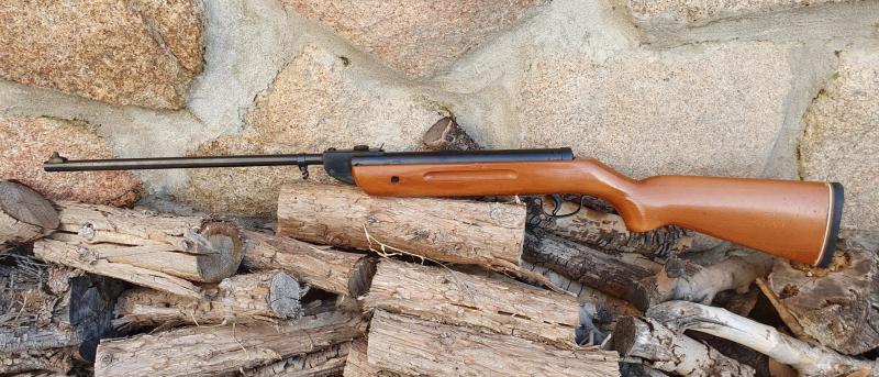

Al desenvolverla, ha habido suerte: salvo algo de óxido en la punta del cañón, debajo del punto de mira, el resto del pavonado y madera están sorprendentemente bien. Vamos, realmente muy bien. Incluso traía su correa portafusil en buen estado, que he retirado para su limpieza.Adjunto foto para que veáis lo que digo:

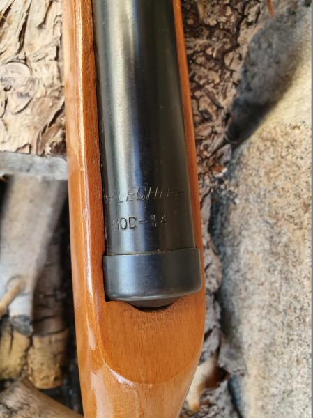

Aunque los mejores aficionados ya sabrán lo que es (yo, honradamente, no lo sabía en un principio), foto del extremo de la cámara de compresión para que todos lo veamos:
Efectivamente, es una Flecha Modelo 14. Según la web de Armas antiguas de Aire, fueron fabricadas en los talleres de la empresa INDUSTRIAS IRUS, ubicada en la localidad de Marquina, en Vizcaya (https://armasantiguasdeaire.blogspot.com/2013/03/carabinas-flecha.html). Por otros datos de tipo familiar, sospecho que fue fabricada a finales de los años 70. De modo que con casi 50 años, está hecha una chavala.

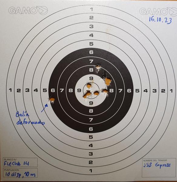

Bueno, pues tras algunas sesiones de prueba entre 10 y 20 m tratando de ajustar la deriva (el punto de mira es supuestamente fijo, pero como consiste en un guión que entra en cola de milano y una funda que lo fija, funda que no me atrevo a quitar pues va a presión y se romperá con sus casi 50 años, tiene algo de holgura), aquí van unos primeros resultados. El alza es fija en deriva, y está al mínimo de altura porque si no los tiros salen altos.
DIana de 10 tiros a 10 m (abajo, su explicación):
El disparo de la izquierda fue un balín que tenía la falda muy deformada. Pensaba que no influiría mucho a esa distancia, pero sí... los balines son JSB Exact Express, los ligeros. Con los de peso medio (los Exact a secas) los resultados son curiosamente mucho peores, y aunque son del mismo calibre (5,52) entran mucho peor (¿mayor grosor de la falda? Puede ser), efecto que por ejemplo no noto en la Gamo Hunter, donde ambos entran fácil y ajustados.
En fin, descontados mis errores (es tirando de pie y sin apoyos) el arma agrupa razonablemente para sus años. Arma simple (aunque sus mecanizados son de primera) y divertida para lateo. La correa sugiere que en origen era para otra cosa, pero ahora ya sabemos que todo está prohibido en este país de niños pequeños.

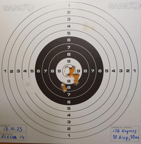

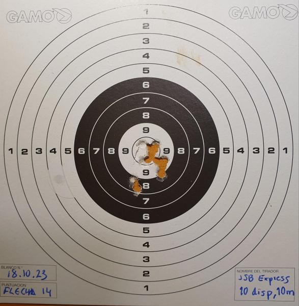

Hoy, otra de 10 tiritos a 10 m... vamos afinando... :)
A partir de aquí, creo que la carabina tira más que bien. Lo que se falle, ya es cosa mía. La iré dando vidilla junto a mi otra clásica, la Gamo Expo del año 84... cada una en un calibre, además. Hacen buena pareja. :wink:
