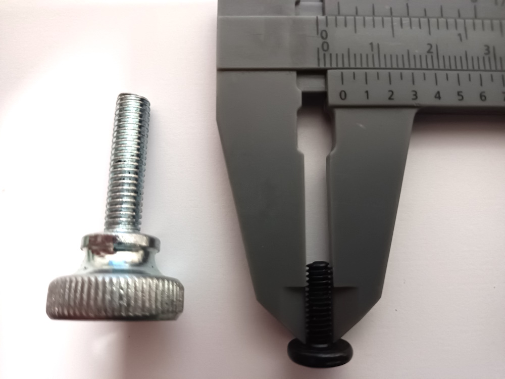

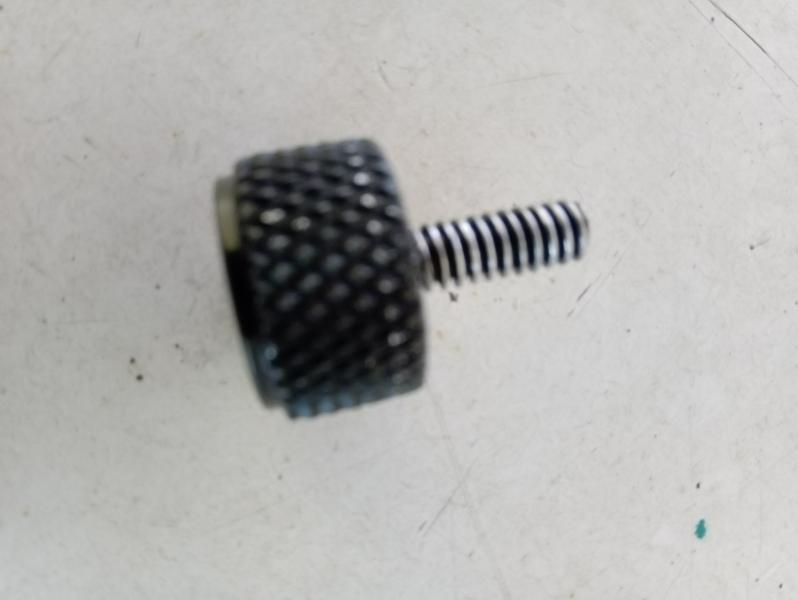

Estuve buscado por las ferreterías y por internet pero no encuentro nada.
A ver si alguien me puede echar un cable.
Necesitaría un tornillo moleteado o de perilla con las medidas que se ven en las fotos.
Si fueran dos mejor para tener uno de repuesto.
No importa si la cabeza es metálica o plástica mientras su diámetro no sea menor de 15mm.
Podría aumentar el agujero para poner uno de métrica mayor, aunque a poder ser, me gustaría dejarlo como último recurso.
Quedo agradecido de antemano.

Con esa joya de calibre de alta precisión, parece un tornillo de métrica 3,5 mm, y digo parece, porque tambien puede ser rosca en pulgadas, pues hay 2 o 3 tipos de roscas que rondan ese diámetro en mm, la norma UNF (SAE) y la UNC, y difícil te va a ser encontrarlo porque no es una métrica muy habitual, ni muy usada (solo la he encontrado en armas), y los tornillos moleteados suelen ser a partir de 4 mm, pero tienes la opción de comprar uno moleteado de 6 mm en cualquier tornillería, rebajarlo, y roscarlo a 3,5 mm, y si tu no eres capaz de hacerlo, que lo tuyo son las letras, llévalo a un tornero, pero claro, tan centrado con tanto entrenamiento y batallitas, ni se te habrá ocurrido la idea, como lo del maletín sofisticado y exquisito de plástico barato para llevar cargadores rápidos de revolver, que querías que alguien te importara desde los USA...... :roll:
PD: Pensándolo mejor, tu no podrás roscarlo, porque la terraja tocara contra el moleteado antes de acabar la rosca, o sea, que solo te quedaría la opción del tornero, porque ese tornillo que quieres, seguramente no lo vas a encontrar NDC, acrónimo de Ni De Coña.............. :mrgreen:

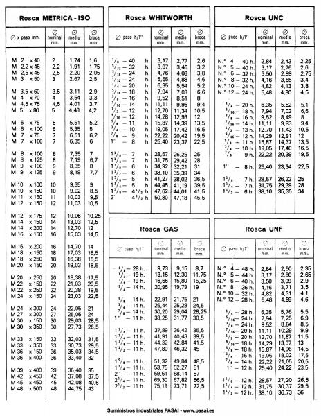

Has de perdonarme porque me pierdo en las equivalencias. Esta noche intentaré ver si encuentro tablas para aclararme.
De todas formas, busqué por la indicación de rosca 1/4 y me apareció esto que se ve interesante:
https://p-nt-www-amazon-es-kalias.amazon.es/chromlives-Correa-Instalar-Tornillo-Soporte/dp/B0748CQ4RK
Aunque en la foto que pusiste la cresta se ve más plana que la del tornillo que muestro. No sé si eso influirá.

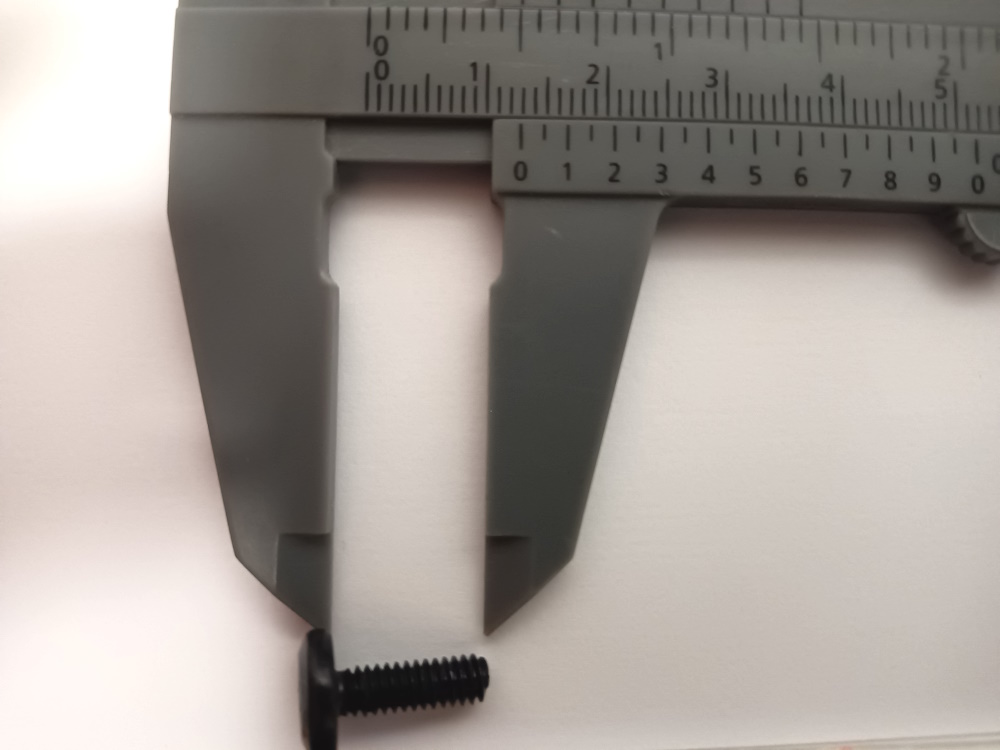

Donde ves que ese calibre marca 4 mm, porque yo veo 3,5-3,6 mm aproximadamente?????....
Por encima, en la foto esta de lado el calibre, en vez de frente...
