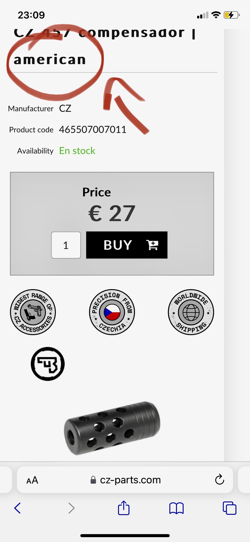

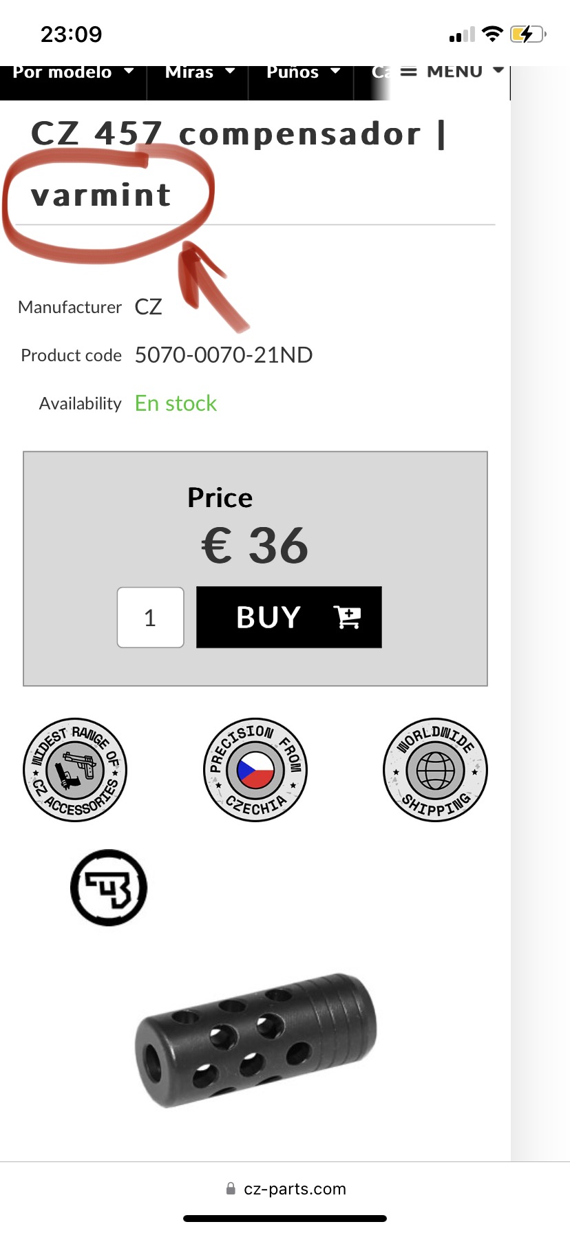

Buenas tardes tengo una duda, e echo un pedido de un compensador para mi rifle CZ lux del 22 y después de hacer el pedido me e dado cuenta de que hay como dos versiones de cañón american y vermit aparentemente pone que es la misma rosca 1/2x20 pero ya nose si el
Cañón varmit y amwrican tienen alguna diferencia entre sí

american es el acabado del arma, varmit es cañon corto y grueso, el arma podría ser a la vez american y varmit.
Las roscas son 1/2 UNEF en todos los cañones Cz del 22lr

Vale gracias entonces supongo que si es por el cañón uno más grueso que otro será por el diámetro del compensador…tiene sentido porque el varmit vale 36€ y el american 27€

Y si en los dos artículos ponen la misma rosca 1/2x20
