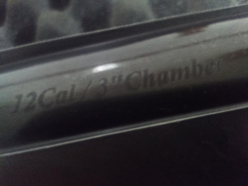

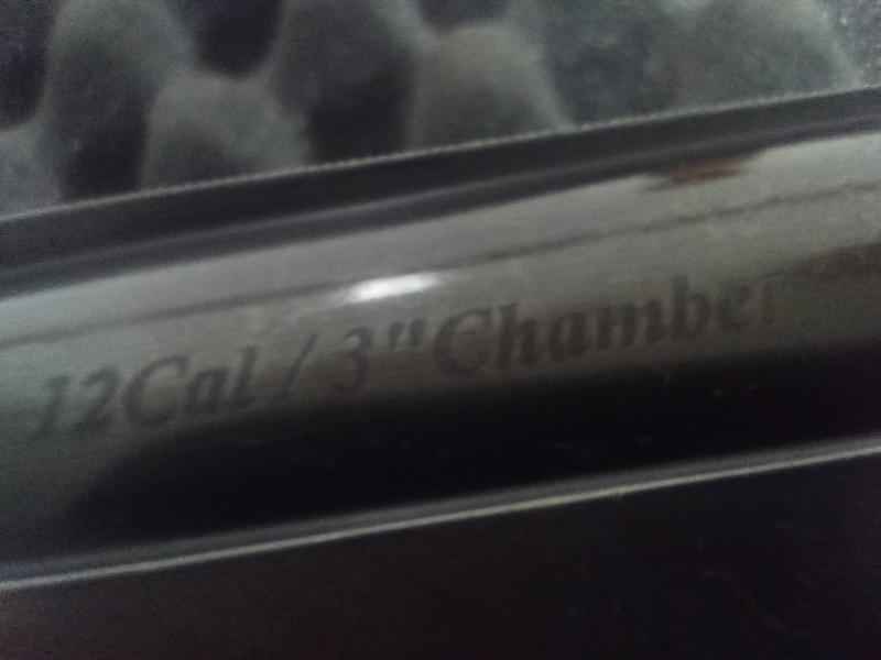

Buenas tardes, compañeros, solucionado el problema, estaba grabado en la escopeta
Buenas tardes, compañeros, una escopeta a la que se le ha hecho la prueba de presion a 1320 bares puede 140
Buenas tardes, compañeros, una escopeta a la que se le ha hecho la prueba de presion a 1320 bares puede 141

Mensajepor joaquin308 » 04 Oct 2023 17:17
Gracias a todos por las respuestas.
