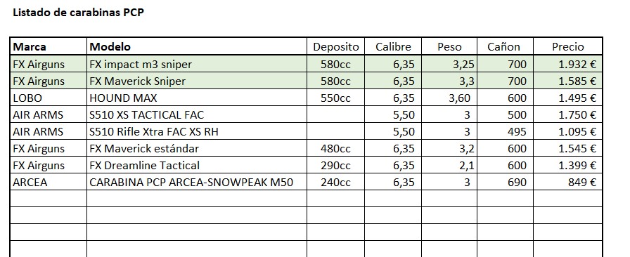

Buenas
Estoy mirando una buena PCP de calidad que no me de problemas (tienda y calidad de marca) y que tenga un servicio técnico que este bien.
Mi idea de uso es para tirar en el club, en mi finca y en un momento dado hasta me gustaría poder competir en alguna modalidad.
Si que me gustaría que haga poco ruido o el mínimo posible y poder tirar a más de 50 metros.
Tengo miradas estas opciones, a ver me podéis echar una mano a elegir entre esas o si tenéis alguna recomendación
Muchas gracias a todos

Las competiciones de aire comprimido, suelen ser todas con calibre 4'5, y como mucho, con 5'5.....
Aresra
Mensajes: 34
Registrado: 24 Ene 2013 10:54
Re: Compra de PCP
Mensajepor Aresra » 07 Sep 2023 19:15
manolosolo escribió:Las competiciones de aire comprimido, suelen ser todas con calibre 4'5, y como mucho, con 5'5.....
Ok Manolosolo, si quiero ir a algo tipo filed target o así mejor cogerla de 5,5.

Acabo de adquirir una Kalibgun, la criket tactical 2 60 WTS en 5,5. Me gustaba mas esteticamente con culata tactica WTC pero como tengo torreta de tiro y saquete del 22lr he preferido esta culata pues creo que se adaptara mas al saquete al rener dos parte planas y paralelas al cañon, dos alturas donde colocarlo, atras del todo o un poco mas adelantado. Tirare con ella en el campo de tiro a 50 y 100 m, preferiblemente a 100 que es mas interesante con la lucha contra las diferentes corrientes de aire, te da un punto de motivacion. Este mismo modelo con bipode lo he probado varias veces pues lo tienen dos amigos y tirando a 45 m casi se hace monotono pues se amontonan los tiros y con pocos haces un agujero por el que pasan el resto. Creo que es otra opcion viendo la lista que has hecho.

Si quieres tirar Field Target ten en cuenta que el 99% de los tiradores lo hace con calibre 4,5. El restante 1% lo hace con 5,5

Weihrauch s 100, precisa ,fiabilidad contrastada y compañeros que las montan y desmontan a ciegas o casi,
tengo, tambien te puedes aburrir tirando a 50 m no tanto si los quieres poner todos en un agujero de 5.6 mm
No tengo Krait es una apuesta mas arriesgada, actual no le falta de nada, Alex Airguns tiene un canal esta encantado a 100m grupos de 3cm
https://youtu.be/xvI_j0x-C5o?si=dT3w-KBEq2H43Rxd
El tiene varios vedeos hablando bien:
https://youtu.be/adsITAc0BMM?si=Uli9vAuHRTp__-ga
El tema arreglos son 3años de garantia luego ya....

Yo leí en la página web de galeón, que a su vez mencionaba un libro de unos ingleses que no recuerdo cuál es, no sé si eran hermanos o padre e hijo que la mejor precisión se obtenía con cañones de un largo entre 500 y 600, así que olvídate de Sniper y cosas de esas, o sea que no son malas pero que no por llevar la palabra Sniper va a ser más precisa.

Orolopo escribió:Yo leí en la página web de galeón, que a su vez mencionaba un libro de unos ingleses que no recuerdo cuál es, no sé si eran hermanos o padre e hijo que la mejor precisión se obtenía con cañones de un largo entre 500 y 600, así que olvídate de Sniper y cosas de esas, o sea que no son malas pero que no por llevar la palabra Sniper va a ser más precisa.
Familia Cardew, padre e hijo, y ese libro se puede descargar gratis en el foro, que por cierto yo mismo colgué hace unos años....

sakovalmet escribió:Acabo de adquirir una Kalibgun, la criket tactical 2 60 WTS en 5,5. Me gustaba mas esteticamente con culata tactica WTC pero como tengo torreta de tiro y saquete del 22lr he preferido esta culata pues creo que se adaptara mas al saquete al rener dos parte planas y paralelas al cañon, dos alturas donde colocarlo, atras del todo o un poco mas adelantado. Tirare con ella en el campo de tiro a 50 y 100 m, preferiblemente a 100 que es mas interesante con la lucha contra las diferentes corrientes de aire, te da un punto de motivacion. Este mismo modelo con bipode lo he probado varias veces pues lo tienen dos amigos y tirando a 45 m casi se hace monotono pues se amontonan los tiros y con pocos haces un agujero por el que pasan el resto. Creo que es otra opcion viendo la lista que has hecho.
Uff este modelo tiene pinta de ser una bestia también, le voy a echar un ojo. Gracias

D460 escribió:Weihrauch s 100, precisa ,fiabilidad contrastada y compañeros que las montan y desmontan a ciegas o casi,
Gracias por la reco, esa la he visto, pero es que la estética mas táctica me encanta.
Ok, vamos que del cañón de 600 al de 700 me va a dar igual seguro. muchas gracias por la info a ver si busco el libre ese.

Buenas a todos,
La verdad que el cuerpo me pide comprar el 6,35 pero la cabeza sabe que la opción más lógica es el 5,5.
Así que compraré en 5,5 creo que un FX, a ver que ofertas encuentro.

Para un design mas que probado, con quasi 20 años, fiabilidade, facilidade de repuestos, relativa facilidade de manutencion (you , que para essas cosa tengo do manos esquierdas) precio/qualidade sen igual , para mi recomendaria a lo Ustd la WEIHRAUCH WH100. Suerte en su decision. bons tiros
