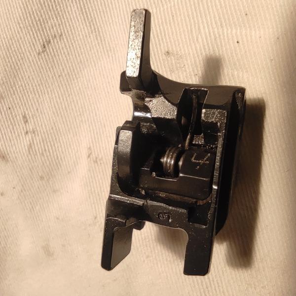

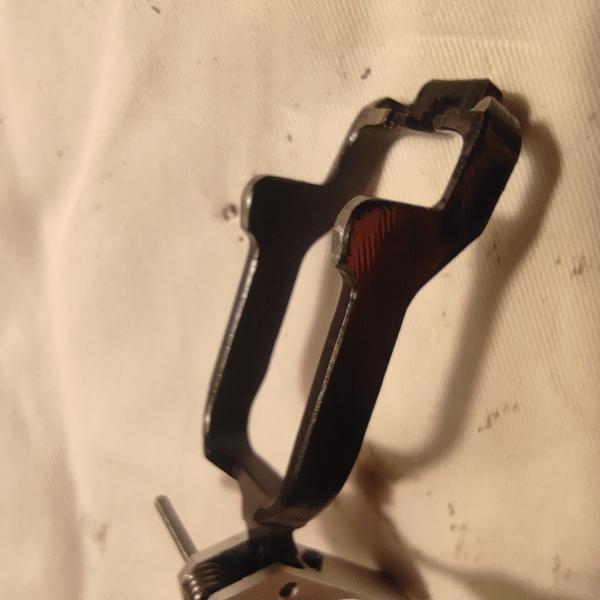

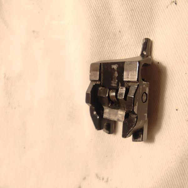

Hola,
el año pasado compré mi primer arma a un forero, una cz85. Al probarla vi que tenía la DA desactivada. No me ha molestado porque estoy tirando sólo en precisión. Pero ahora me gustaría probar otras modalidades. Querría recuperar la DA (o tener la opción de alternarla cambiando yo las piezas). He leído algunas entradas del foro que hablan de limar un lateral de la pieza 17 o de cambiar algunas piezas que son específicas de SA, pero no me aclaro.
He hecho algunas fotos de las piezas que están involucradas en la acción a ver si podéis orientarme o indicarme qué tipo de modificación se le ha hecho.
Muchas gracias por la ayuda!

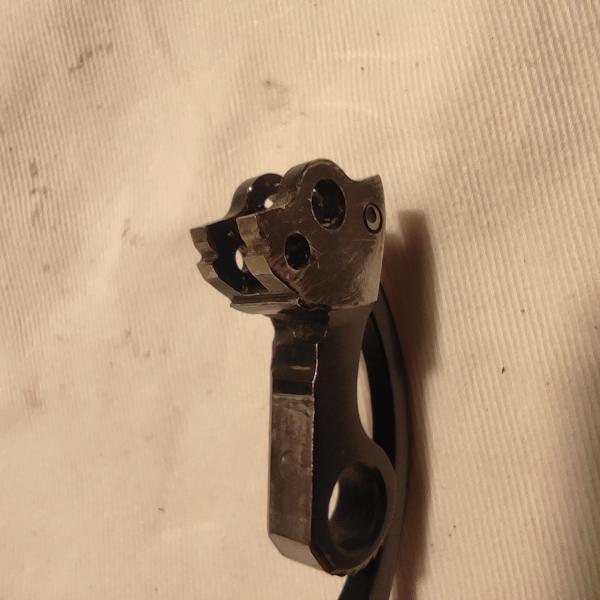

Añado foto del disparador.

Supongo que tendrás desmontada la pieza 17 y su pasador, si te los dió el anterior propietario solo tienes que volver a montarlo en su sitio.
Te dejo el manual.

Gracias por tu comentario. No, no me dio ninguna pieza adicional. Entiendo entonces que para recuperar la DA tengo que adquirir esa pieza y su pasador.

Gazuzur escribió:Gracias por tu comentario. No, no me dio ninguna pieza adicional. Entiendo entonces que para recuperar la DA tengo que adquirir esa pieza y su pasador.
Muchas gracias por la ayuda.
La pieza 17 y el pasador lo tienen en Top Gun, yo les he comprado online repuestos para CZ a buen precio y siempre sin problemas
https://www.topgun.es/desconector-cz-7585.html
