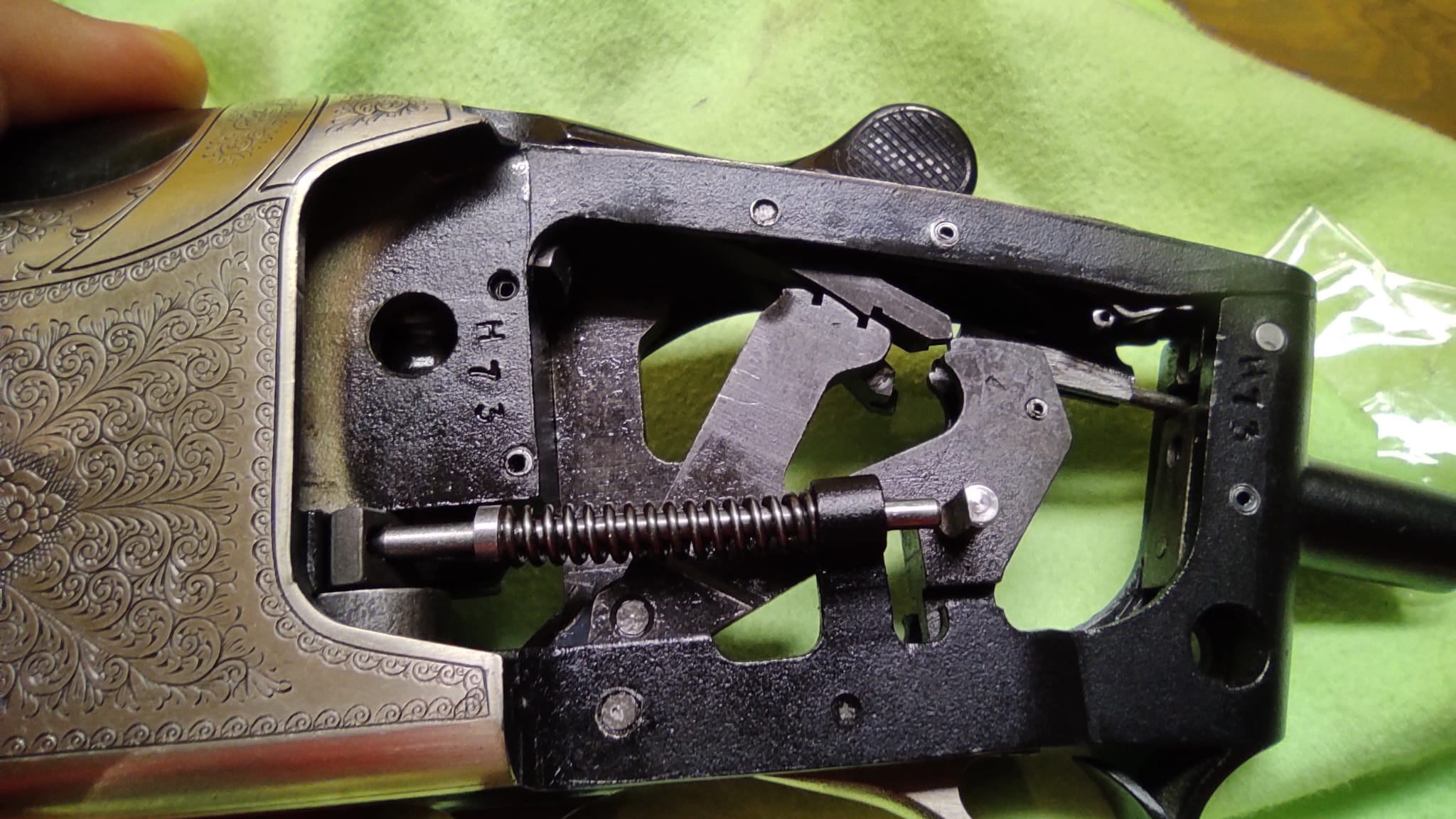

Buenas compañero en una paralela de un amigo paso algo similar, después de desmontarla comprobamos que tenía una pequeña rebaba en el martillo que había veces que lo travaba y otras no la limamos y desapareció el problema. Ya se que son mecanismos diferentes pero yo comprobaría el martillo y el fijador no vaya tener algún roce por rebaba o por cualquier otra cosa. Espero que lo soluciones...

Te comentaba lo de limar por el caso concreto de el problema localizado en la paralela . Por supuesto que sin localizar el problema no debieras hacer nada y mucho menos limar. Yo por más que miro la foto no consigo ver el problema, lo único que me parece es que la pieza que traba el martillo por la parte superior está demasiado pegada a el pero puede que sea una apreciación falsa , puede que la pieza que empuja no lo haga suficiente, en fin que con una foto es complicado descubrir el problema...si no lo consigues te tocará visitar un armero. Suerte....

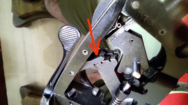

Al final llamé a los de armería Sports Gun y estuve comentando con ellos y me dio dos posibles fallos o que el disparador no levanta suficiente o desgaste del fiador, la cuestión es que ese mismo día la lleve al armero y se la quedó hasta hoy. Me ha dicho que lo que le ha hecho es trabajarle un poco el martillo porque estaba remachado de golpear la aguja y que con eso estaba resuelto. A mí no me ha convencido mucho y al llegar a casa me he puesto a probar y el problema sigue, en algunos disparos el martillo no se suelta del todo.
Así que nada mi gozo en un pozo y 40 euros menos.
Pero la cosa no acaba ahí, de la rabia de no estar arreglada me he cabreado y la he vuelto a abrir. He visto el trabajo que ha hecho en el martillo y me ha parecido un trabajo bastante decente aunque no resuelva el problema y mirando mirando he dado con el fallo, EL FIADOR!!! el armero de Sports Gun lo predijo por teléfono!!
He conseguido ver claramente como funciona el sistema y que al estar desgastado (nada cuánto apenas) no levanta lo suficiente en algunas ocasiones y por eso el martillo se traba. Así que bueno, no hay mal que por bien no venga, conseguir la pieza y cambiarla (solo lleva un pasador) y si no la consigo llevársela al armero y que la trabaje un poco para devolverle la forma inicial.

Pues es la pieza que va en la parte superior de la báscula y es la que engancha el martillo desde arriba. Al apretar el gatillo una pieza se levanta y actúa sobre el fiador levantandolo y liberando el gatillo. Al estar desgastado el actuador del gatillo lo levanta menos y no libera completamente en martillo.
No sé si me he explicado bien, pongo una foto por si ayuda.

Buenas!!! He tardado en contestar pero al final estoy por aquí y con buenas noticias.
Jose, la opción de aportar material y dar forma la tenía en mente pero era la última opción y al final no ha hecho falta. Conseguí las piezas en armería Sports Gun pero me costó muchísimo que me las enviaran y luego que llegaran, andan con líos de traspaso y no tenían mucho tiempo, pero al final sacó un rato y me las envío aunque correos hizo de las suyas.
Una vez recibidas me fui al mismo armero que me trabajó un poco el martillo pensando que era eso y le dije si me cambiaba los dos fiadores... El tema es que entre que el hombre no veía bien, y que no acababa de ver cómo iba la cosa, acabé pasándome yo dentro del taller y cambiando yo ambos fiadores.
Después de haberlos cambiado probamos a ver si iba bien y resultó que el martillo trabajado se enganchaba en el fiador donde no tocaba. El armero lo achacó a que la pieza no era igual pero yo estaba convencido de que eran exactamente iguales. Viendo cómo se comportaba el otro martillo con el otro fiador me di cuenta de que los que fallaban era por una rebaba/esquina que había quedado en el martillo trabajado por el armero. Se lo comenté y le dije que estaba seguro que limando la rebaba y redondeando un poquito la esquina eso funcionaba. El no lo veía claro, yo creo que no acabó de entender como funcionaba ese mecanismo o no quería reconocer que su trabajo había modificado un poco el martillo de forma incorrecta. La cuestión es que me llevé la escopeta y en casa con mucho cuidado limé la rebaba y redondee la esquina "et voila!!!" Ahora funciona perfectamente!!! La semana que viene la pruebo en cancha a ver qué tal.
Ahora estoy paranoico por el martillo trabajado... Me da miedo que parta o que se desgaste más o que yo que sé... Esperemos que no sea así...
