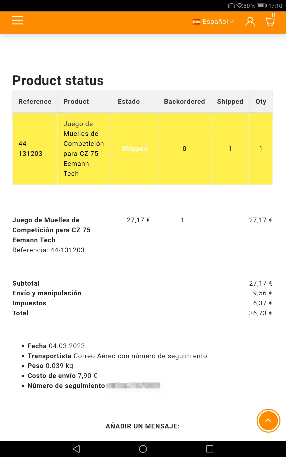

Hola, a mi el kit no me costó 85€, salió por 36€ con el envio, cambiarlo la mayoría son fácil menos el del disparador que lo suyo es sujetar la pistola en tornillo de banco o que te ayude alguien, hay muchos videos en YuTube busca por job cz 75, también el cambio te lo puede tu armero si no lo ves claro.
https://www.ipscstore.com/es/cz-75/9010 ... -tech.html

Re: Kit muelles shadow2
Muchas gracias, actualmente le tengo puesto el azul y me va bien
