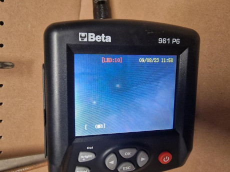

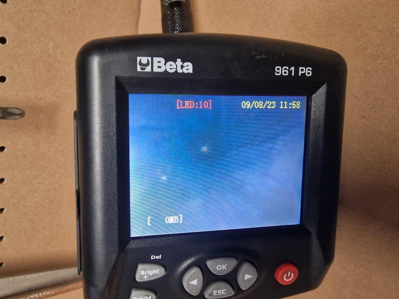

Buenos días, tengo un Mauser Oviedo desde hace poco tiempo y he observado dos cosas:
- Lo que parecen daños (pérdida de material en el estriado y recámara)
- Una considerable desviación de los disparos (50 cm. a 50 metros)
Como soy nuevo en todo esto sólo puedo pensar que estas dos cosas que he observado están relacionadas.
¿Podría darme alguien su opinión y en su caso decirme dónde venden/cambian cañones de repuesto para este arma?

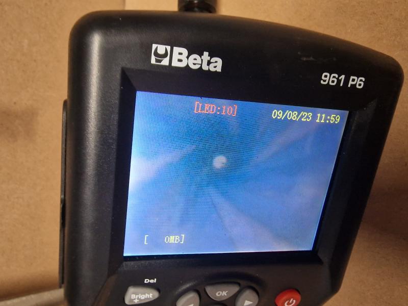

Gracias, lo he mirado con un endoscopio industrial, y aunque tiene poca definición se ve claro que no tiene óxido y que falta material en algunos puntos. Si alguien sabe decirme en qué armería pueden hacer ese trabajo le estaré muy agradecido.

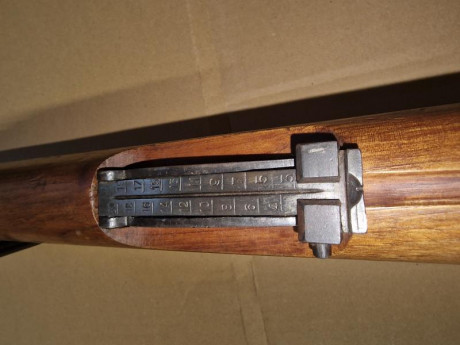

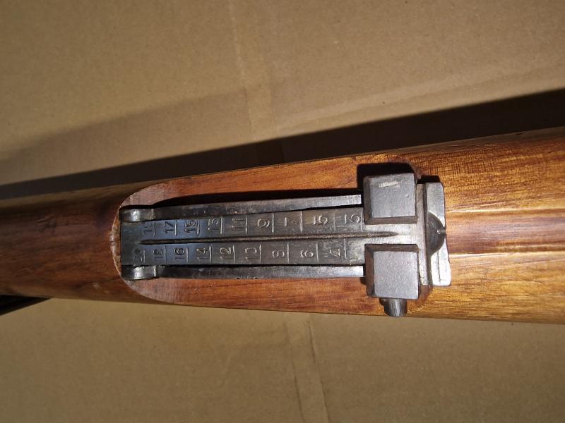

Buenos días, agrupar igual es mucho decir (puede que no agrupe por culpa el tirador) pero si que es verdad que todos los disparos se desvían del mismo modo, arriba a la izquierda. He usado Sellier & Bellot de 173 grains. He vuelto a mirar el cañón con el endoscopio y lo cierto es que solo he visto un picotazo en el centro del cañón junto a una estría.Lo demás se ve bien:

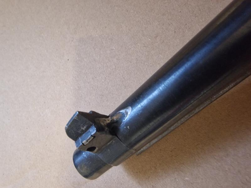

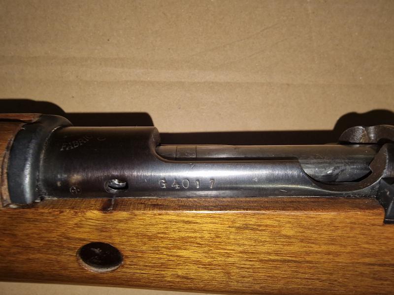

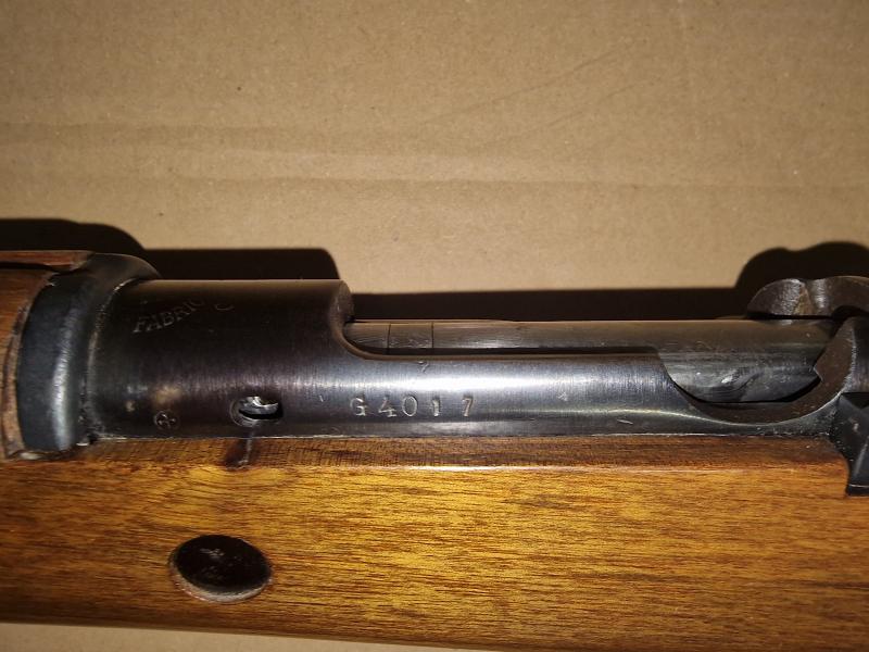

El picotazo en cuestión se ve en esta imagen a la izquierda y no parece gran cosa:
Alza y punto:
Sigo en siguiente mensaje que parece que solo se pueden subir 3 fotos

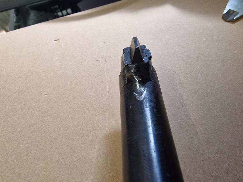

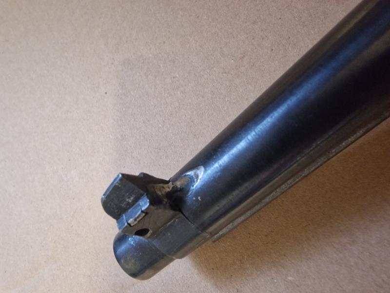

Este punto de soldadura en un punto tan crítico me parece un poco sospechoso:

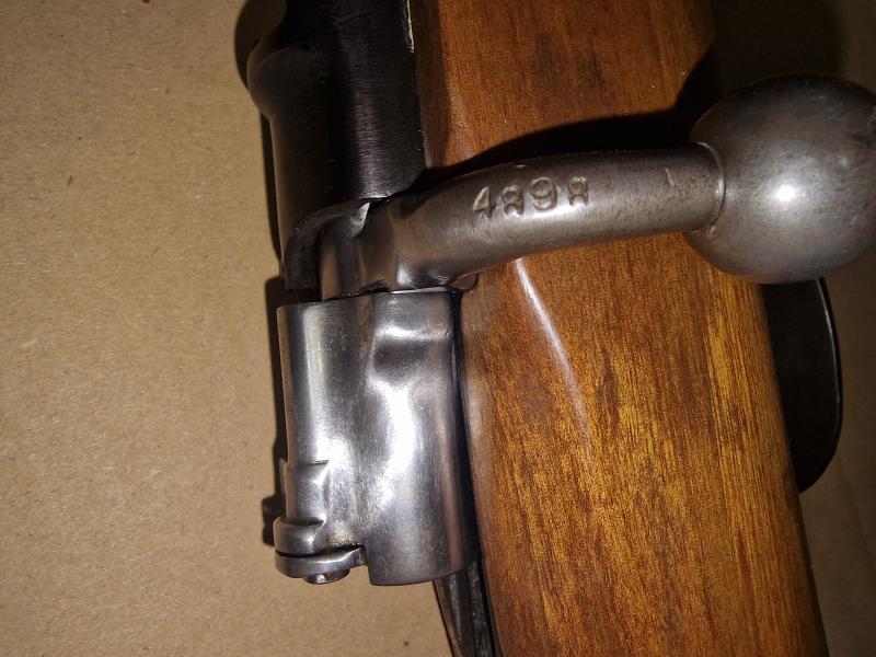

Por último pongo fotos de los marcajes existentes por si alguien sabe qué vida ha podido llevar:

Nada de lo que has puesto, hasta ahora, nos dice realmente lo que puede pasar, sin embargo la foto del punto de mira es muy esclarecedora.
Tiene toda la pinta de que ese punto se ha soldado simplemente porque se movía, quizás ni siquiera es el suyo original y ese tenía holgura, con lo que puede estar mal alineado respecto al alza y ese sea el motivo de la desviación. Hay una forma fácil de verlo:

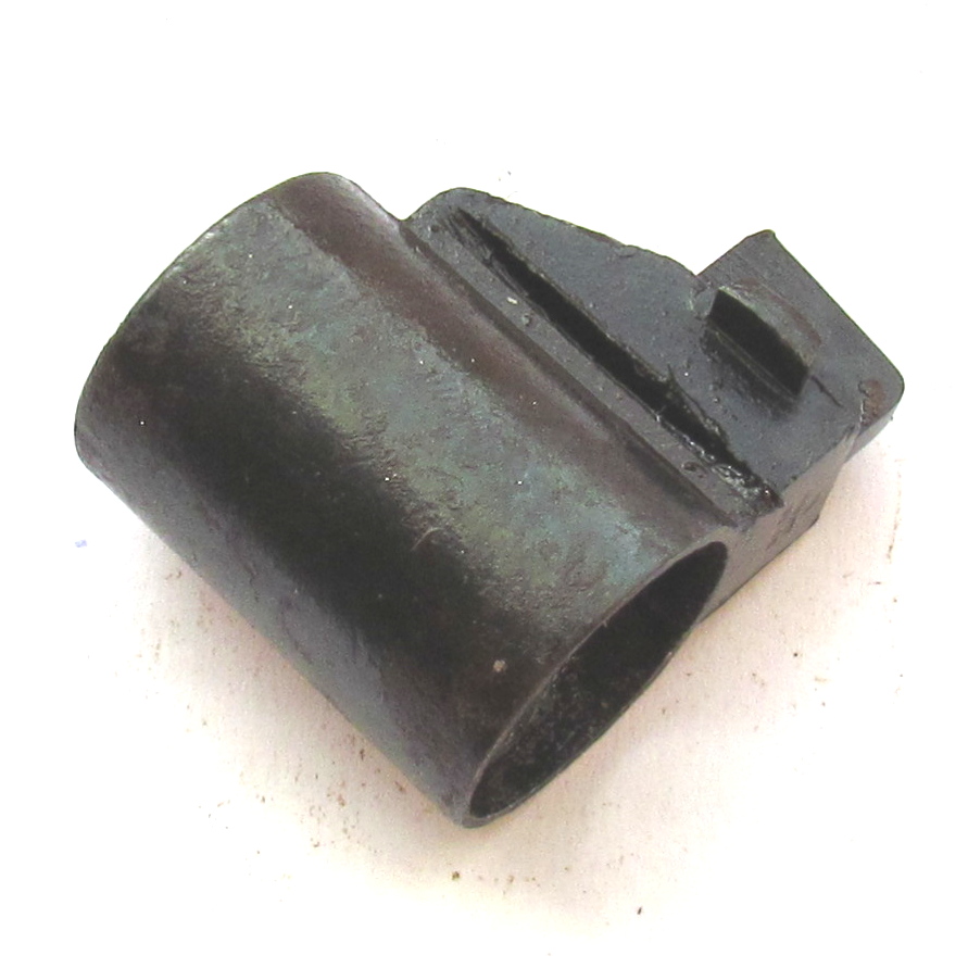

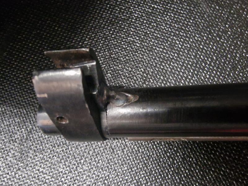

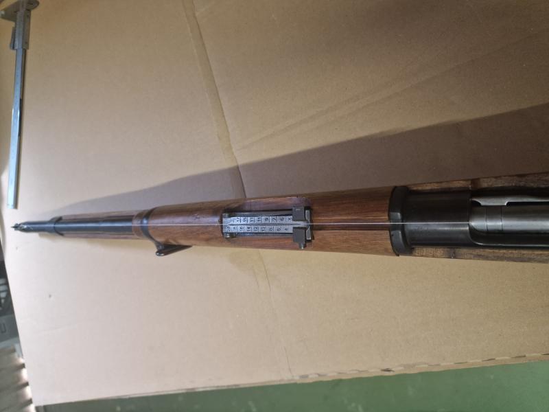

Efectivamente ese punto tiene pinta de haber estado desoldado y al volverlo al soldar no le han colocado alineado con el alza y el eje del cañón.
Además parece que han dado un punto de soldadura en vez de soldarlo con plata.
Para vez si está bien alineado coge un hilo y hazle un nudo con ojal, engancharlo al punto y haz que pase por la V del del alza y como el hilo no engaña debería pasar por el centro del armazon.
Algo así como los albañiles cuando tiran la cuerda manchada de polvo azul para tirar una línea.
En la primera foto una vez enganchado el hilo al punto y pasado por la v del alza debería pasar por el centro del armazón.
La segunda foto es un ejemplo exagerado de cómo pasaría el hilo si el punto de mira está desviado.

colito escribió:Efectivamente ese punto tiene pinta de haber estado desoldado y al volverlo al soldar no le han colocado alineado con el alza y el eje del cañón.
Buenas, parece complicado determinarlo así:
De todos modos si que se ve claro que el punto de mira no está en el centro del cañón, está desviado hacia la derecha. Imagino que lo mejor para ver la desviación real es usar un colimador. Lo que no veo tan claro es cómo modificar la posición del punto de mira:
Iré probando. Gracias por los aportes.

No se ve si el hilo está solamente al punto y o a la base.
De todas formas en esa nueva foto se ve claramente como han dado un punto (Y muy guarro) de soldadura.
Tendrás que comer con una lima ese punto de soldadura hasta que el anillo quede libre y que alguien te lo suelde bien con plata. Con ese anillo bien sujeto, centrar el arma. Luego marcas con un granete a la vez en anillo y cañón y con eso el soldador que te lo sujeten con plata ya tiene una referencia.
Un buen sistema de fijación sería una vez retirado el punto en cola Milano practicar un orificio 2,5mm y meter un macho de 3mm para luego roscar un gusano Allen cabeza pico de pato.
Eso le tuve que hacer al anillo de una Destroyer, pero no lo solde, primero hice la rosca, lo sujete con resina epoxi y luego apreté bien el tornillo Allen que acaba en pico.

El problema de ese punto de soldadura es que se ha comido material del cañón porque la máquina no estaba bien ajustada.
Una vez comido el punto va a quedar una depresión. Tendrías que encontrar a un buen soldador de TIG y con las debidas precauciones rellenarla. Vas a tener pavonar como mínimo en frío el anillo y parte del cañón.
Que es ese agujero que se ve en el lateral izquierdo de la base del punto del mira?

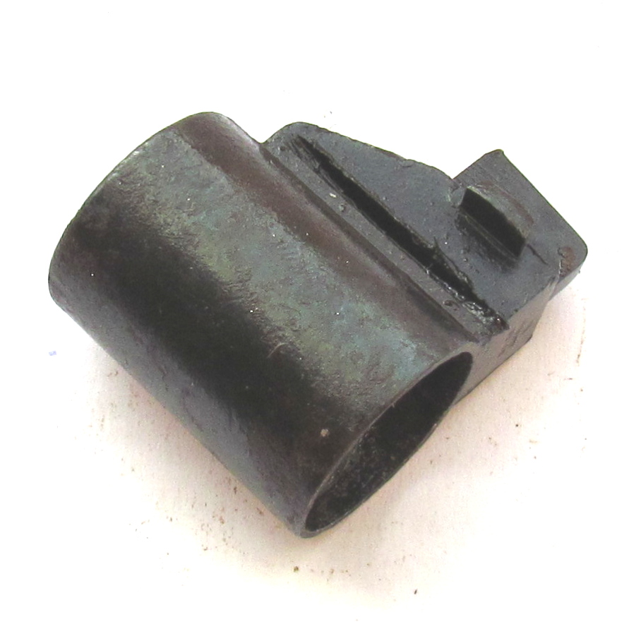

Yo no me complicaría tanto la vida y, desde luego, no me pondría a rellenar nada.
Rebajaría con una dremel y distintos abrasivos, de más gordo a más fino, hasta liberar el anillo del punto y rebajar al máximo el sobrante de soldadura; luego aplicaría pavón frío. El anillo lo pegaría con epoxy bueno, de forma que siempre podré desprenderlo con calor, pero quedará bien sujeto.
Para dejarlo bonito, lo más práctico sería ponerle una mira completa de un Máuser u otro fusil similar, en Alemania las puedes encontrar y conseguirías un conjunto aceptable. Supongo que podrías encontrarlas en armerías de las de siempre, en las que se hacían transformaciones y esas piezas iban al cajón, o de algún forero que tenga piecerío.
https://www.waffenmeisters.com/index.ph ... uct_id=365
saludos,

Mensajepor dsanse00 » 10 Ago 2023 13:26
colito escribió:El problema de ese punto de soldadura es que se ha comido material del cañón porque la máquina no estaba bien ajustada.
Es el alojamiento del pasador que fija el protector del punto de mira:
dsanse00
Mensajes: 37
Registrado: 09 Jun 2023 14:02
Re: Cambio de cañón Mauser Oviedo
Mensajepor dsanse00 » 10 Ago 2023 13:29
Muchas gracias. Voy a ver si lo puedo poner en tiro y luego a ver cómo lo puedo dejar lo más parecido al original.
