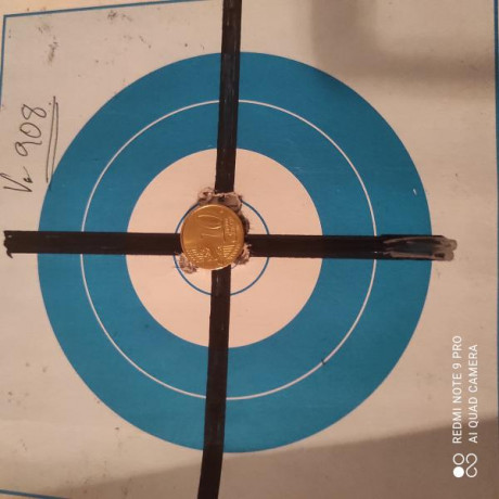

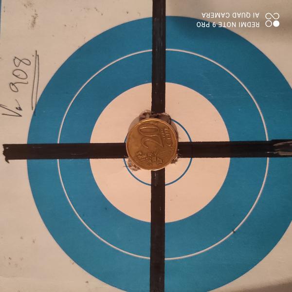

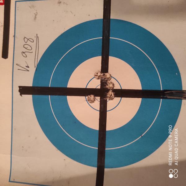

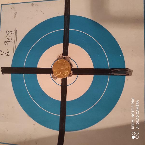

Buenos dias, siguiendo con las pruebas he llegado a una carga que me parece la mejor y es la siguiente:
Diana a 100 m. en galeria de tiro.
Rifle Blaser R93 en 7 RM.
Vainas Winchester cromadas que tenia 200 de mi rifle.
Piston CCi 250.
Polvora N-165 68 grains.
ELD-X de 162 grains agrupadas por pesos.
LTC 67,75 sin crimpar.
V. 905 m/s de media.
Los resultados en la mejor tanda de 5 disparos han sido, que una moneda de 10 centimos casi tapa los centros y una moneda de 20 centimos casi tapa del todo los agujeros.
Empece desde 62 grains hasta 69 grains y desde casi tocar estrias hasta 0,190 de pulgada y en mi rifle la mejor medida es 0,130, no le gustaban cerca no se porque y parecida a la munición en medidas a la de fabrica.
Si algun forero ve algo extraño ruego me lo diga, no puedo poner fotos supongo que no estare habilitado. Saludos.

Mensajepor Jesus59 » 23 Ago 2023 23:32
Estos son los resultados por el momento.

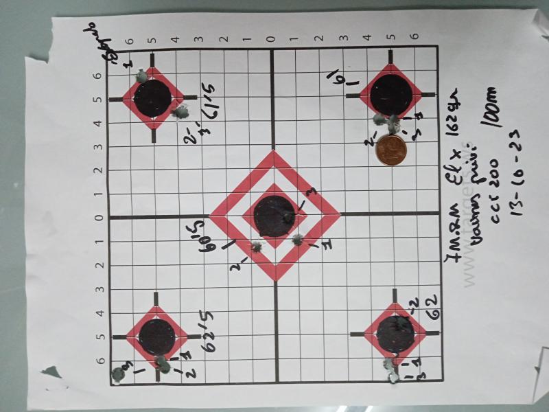

Hola pongo los datos de mi primera recarga con el 7 por si alguien le sirve,eso sí es con RS70,de 60,5gr a 62,5,no tengo para medir velocidades pero según tablas irán de 870 a 900m/s,aún tengo que probar otra vez las cargas más altas por si fue el indio...ya que el apoyo no era el mejor,vaina privi de un disparo,pistón cci 250,LTC 83,70,la comercial viene a 83,38,rifle Bergara sporter 7mRM
