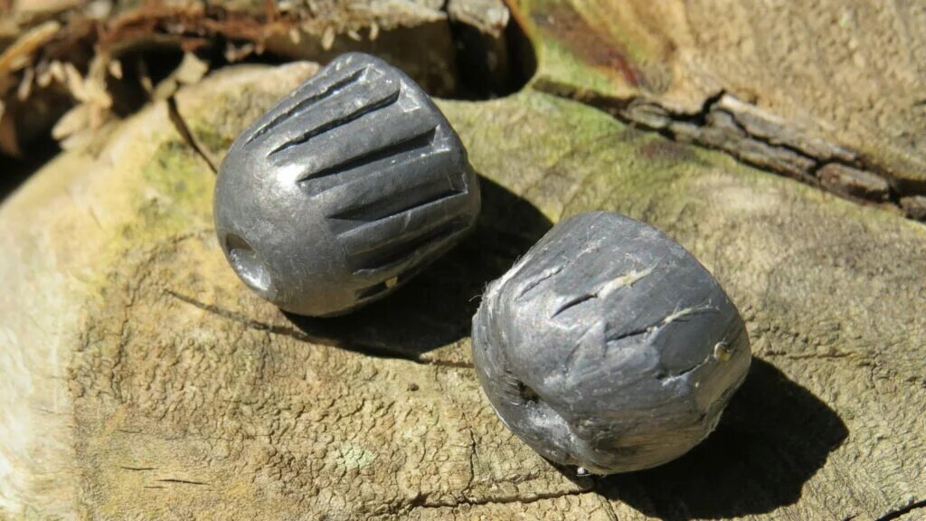

Juan Carlos o Yunk como prefieras, ya te lo dije varias veces en otros post, esas estrías o marcas en las balas no le imprimen un giro tan pronunciado el cual afecte a la precisión, son para pasar por chokes ajustados y se deformen (las estrías de las balas) al pasar por los chokes, permitiendo utilizar hasta cierto tipo de chokes más o menos cerrados. Lo siento por ese tal Antonio Adán pero tiene menos idea de las estrías de las balas de escopeta que yo de ingeniería financiera (y ojalá supiese algo de esto...) o al menos en este caso.
Te puedo pasar cuantos artículos quieras, yankees (los cuales nos llevan años luz de ventaja a lo que armas de fuego se refiere) donde explican claramente para que son esas estrías, y no, no son para un efecto giroscópico.
Aparte que me asombra que alguien como tú no se haya releído de pe a pa este foro donde diversos foreros con reputaciones más que bien merecidas de sabios o conocedores de estos temas, confirman lo que yo te he dicho, échale un vistazo a este foro tan apreciado por que guarda gran cantidad de información que ignoras. ESAS ESTRÍAS EN LAS BALAS DE ESCOPETA NO SON PARA DARLE NINGÚN TIPO DE GIRO, YA QUE ES ÍNFIMO EL MISMO Y NO APORTA NADA A LA PRECISIÓN. SI TIENES UNA CÁMARA SUPERLENTA PODRÁS PERCIBIR QUE HASTA LAS BALAS LISAS COMO LA "LEE KEY DRIVE" GIRAN UN MÍNIMO AL SALIR POR LA BOCA DEL CAÑÓN.
Ese canal de Youtube que tanto te gusta "Taofledermaus" o como se escriba lo dijeron varias veces, primero de forma errada y luego subsanando el error y confirmando que esas aletas no proporcionaban ningún tipo de mejora de precisión si no que eran para pasar de forma más ajustada por ciertos chokes cerrados sin probabilidades de un "kaboom". De ahí viene que en todas las balas de escopeta le pinten un patrón en la base del proyectil para poder ver ese leve giro, ya sea lisa, estriada o sabot la misma bala, tirada en cañones lisos.

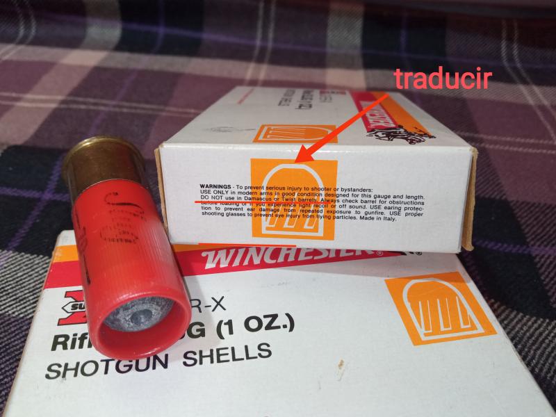

NO USAR en cañones de damasco o retorcidos.
Supongo que se refieren a los cañones antiguos que se fabricaban enrollando una lamina de acero en forma de tubo para hacer el cañon.

Juan Carlos, es el mismo tipo de bala. Una hueca y otra maciza con relieve frontal.
No, no tienes razón por mucho que insistas. El leve giro que tiene no es suficiente para darle efecto giroscópico, ni Brenneke, ni Foster, ni ninguna similar. Ni las las falsas "Brennekes" como las del Decathlon huecas, etc.. y NO las estrías o muescas de las balas no son para darle ningún tipo de efecto.

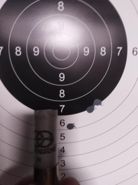

Subcalibradas desde cañon liso sin choques, a 50 m
Quebracho
Mensajes: 1222
Registrado: 01 Sep 2013 20:25

Pd: ya para empezar, empezamos mal, en el video dicen que las estrías de la bala junto con el acople a las paredes del cañón le imprimen el giro..pero vamos a ver, en el momento que una bala se pega a las paredes lisas del cañón esta se aplana! Es plomo blando, pierde sus estrías o muescas contra las paredes del cañón de ACERO, metal mucho más duro...por ende no le imprime ningún giro o efecto giroscópico. En serio creemos que una bala por si sola se va a estabilizar y coger efecto giroscópico por el leve roce del aire con sus estrías medio planas al salir del cañón de la escopeta? :shock: :shock: (Para mear y no echar gota...)
1-Taofledermaus se contradijeron en este tema como 3 o 4 veces, por lo tanto no es una fuente fiable.
2-He pasado 3 enlaces los cuales son de editores o tiradores/cazadores reconocidos en USA, donde confirman que esas estrías no le dan efecto alguno a la bala, ya que se medio alisan/aplanan al salir por la boca del cañón y lo que queda de estría, contra el aire, no hace nada y tampoco lo haría. Para que hiciese algo tendría que tener una cola estilo Sauvestre y esto no provocaría que girase, su no, que más bien hiciese efecto de pluma Bádminton. Un objeto por su propia inercia, peso y forma, no da cogido efecto giroscópico contra el aire, pero eso no implica que no giren levemente, como ya he dicho, hasta las Lee Key Drive lisas, giran un poco al salir por la boca del cañón y viajando hasta su objetivo, el mismo giro que las balas con estrías. Se entiende que todo esto en escopetas de cañones lisos.
3-Mira el canal de Taofledermaus y verás como tienen un video de las Lee Key Drive girando en el aire, el miro giro y la misma velocidad de giro que las balas con estrías, vamos algo nulo que no le produce una mejora de precisión y mucho menos un efecto giroscópico pronunciado.
