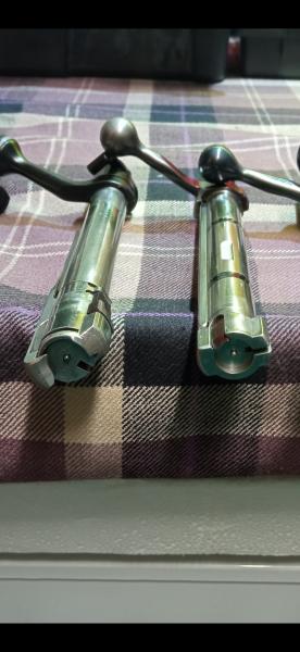

Amigos cazadores y tiradores, les agradecería me ayudaran a despejar esta duda: En un rifle winchester modelo 70 pre-64, ¿Es correcto montar un cartucho directamente en la recamara del rifle y luego cerrar el cerrojo?. ¿O debido a que es un mecanismo de alimentación controlada, el cartucho debe primero montarse en el cargador interno del rifle, y al cerrar el cerrojo este lo engarza y lo lleva a la recamara?
Según yo, en otros rifles como el Remington 700 se puede insertar un cartucho directamente en la recamara y cerrar el cerrojo sin ningún problema, ya que es alimentación por empuje.

Mira el diseño de la cabeza entre un sistema y otro....uno lo carga desde el frente, el otro desde abajo.
¿Si se puede? Si
¿Si se debe? No
Notarás que se pone el cerrojo duro de narices ¿Verdad?

Bueno, eso no tiene porque ser así. En los fusiles militares tipo M 98, y clónicos, hechos para ser alimentados con peines sí, pero en los rifles deportivos "bien ajustados" no, cualquier CZ550 lo hace sin problemas.
Si se pone duro o imposible, que también lo he visto, es por un exceso de ajuste. Sobra material, décimas o centésimas, y puede ser tanto en la parte interior de la uña o en el exterior que no deja que fleje haga su función y se abra para coger la ranura del cartucho.

Y yo. Particularmente en el sistema de alimentación controlada Mauser, que no está pensado para que la uña salte por encima del culote y caiga dentro de la ranura de extracción. El fleje desde el anillo hasta la cabeza de la uña es muy corto y se puede partir; lo he visto en un caso. Y no es que la pieza sea cara, pero la has de localizar, te la han de instalar, etc ...
En todos, desde el '93 al '98 y sus clones, sean Winchester, CZ o Santa Bárbara, el sistema es de "efecto máquina", por el que a medida que avanza el cerrojo y empuja la munición, ésta sube y su culote entra dentro de la uña sin que sea necesario que la extractora salte.
En un sistema 700, mi otro amor, sí se puede y lo he hecho centenares de veces sin problema. En todos sus clones supongo que también. Lo mismo en la extractora Sako, aunque ahí no lo hago. No obstante, lo sano es llevar siempre la munición a la recámara desde el cargador.
