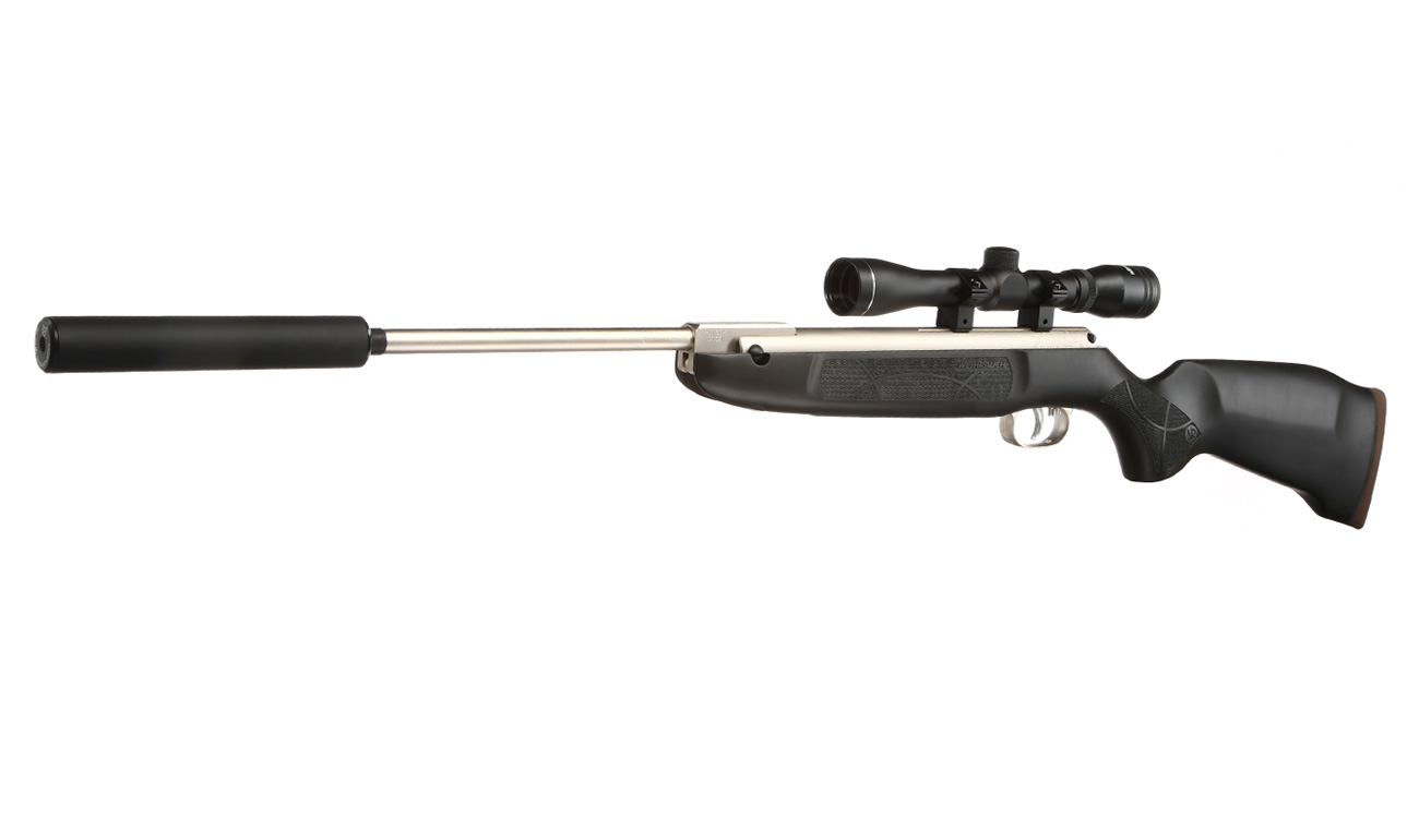

En alemania tienes el cañón con rosca por si te puede interesar
https://www.versandhaus-schneider.de/pr ... s_id/38298

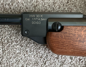

Solo el modelo hw30K lleva la rosca de serie.
Alguien me puede decir si todas la Hw 30 llevan rosca en el cañón para poner un silenciador, es por estética, 100

Hasta donde yo se la HW30s no trae de forma predeterminada la rosca en la punta, ya que viene con e punto de mira delantero montado. Imagino que siempre podrás pedir un cañón extra con rosca en tu armería.
Lo que si te puedo decir es que Weihrauch vende supresores especiales para este y otros modelos de aire comprimido de su marca que se pueden acoplar sin necesidad de tener rosca en la punta.

H. Cortes escribió:Hasta donde yo se la HW30s no trae de forma predeterminada la rosca en la punta, ya que viene con e punto de mira delantero montado. Imagino que siempre podrás pedir un cañón extra con rosca en tu armería.
Esta viene así de serie . Solo hay que saber donde comprar.
