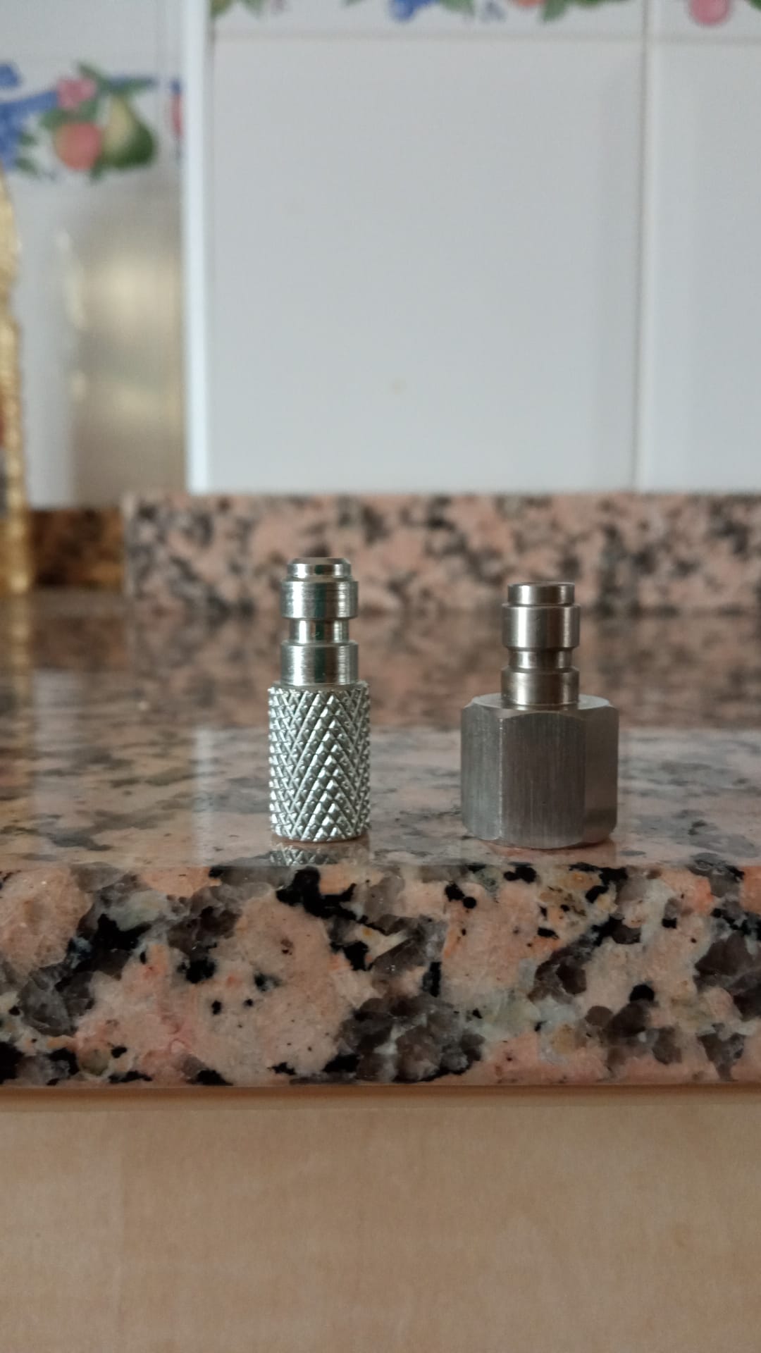

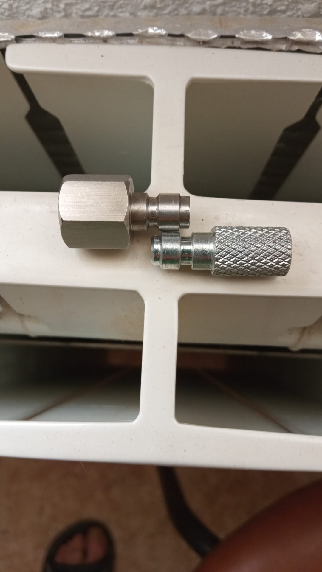

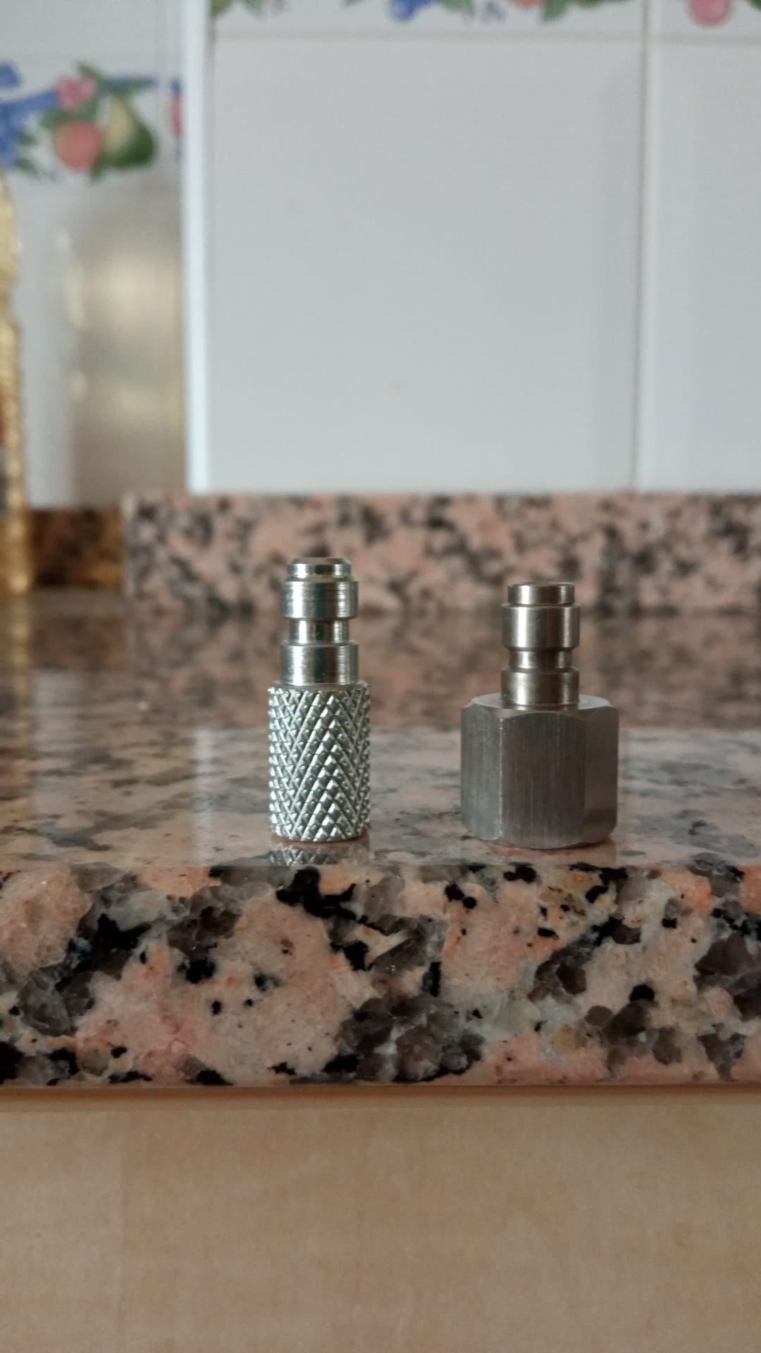

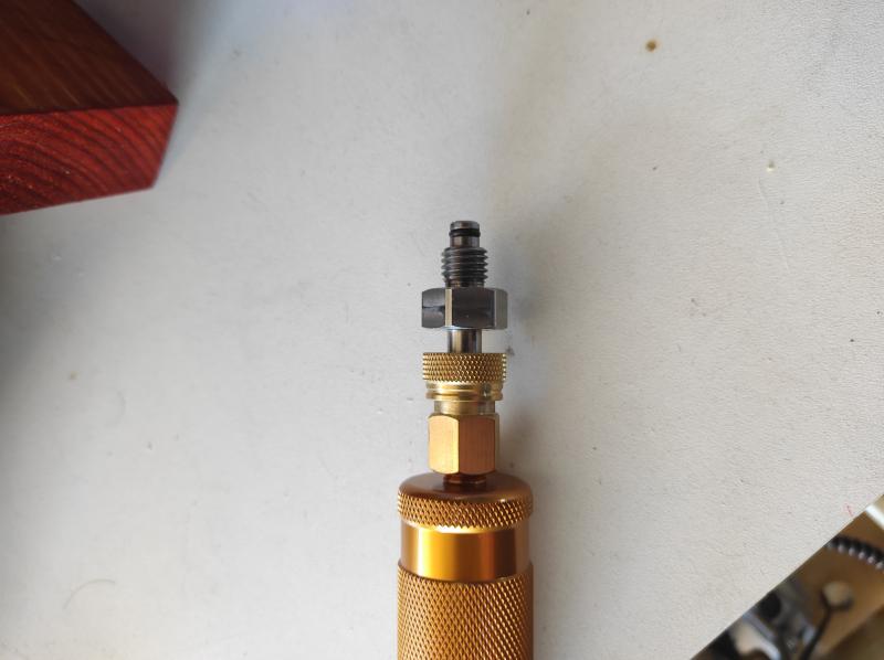

Hola, tengo el mismo compresor que tú.
Te mando un par de fotos para que veas el conector macho que tengo yo, el que traía mi pistola Snwopeak PP20.
El conector para adaptáarle al depósito es un Foster macho.
El conector macho venía como adaptador adicional para retirar el depósito de la pistola y acoplárselo.
Yo lo dejo siempre conectado en el terminal del compresor para no tener que andar buscándolo....
Decir que el compresor funciona muy bien, no se calienta y tarda unos 30 segundos en cargar el depósito.

Hola Eitex, el conector del Hatsan Factor es también un macho como el que muestras en la fotografía. El problema que tengo es que no logro acoplarlo al terminal del compresor, se suelta, no hay forma de fijarlo. Como no soy nada manitas eché mano de mi hermano que es más habilidoso y tampoco pudo acoplarlo. Decir que el problema no es del compresor, acopla en otros terminales sin problema y ya he cargado una pistola con él, pero el del Hatsan no hay manera. Saludos.

Hola, puedes poner una foto de tu conector...
Algo tiene diferente, porque si dices que has cargado ya otras unidades con el compresor.

Hola a todos, tras una nueva estancia en el campo, y gracias a la perspicacia de mi hermano, hemos comprobado que la diferencia está en la anchura del primer anillo del conector, un poco más ancho que el otro. El tapón del latiguillo del compresor es la guía debe servir para conseguir el conector correcto. Tendré que comentarlo en la armería para que vean si pueden conseguir el conector adecuado.

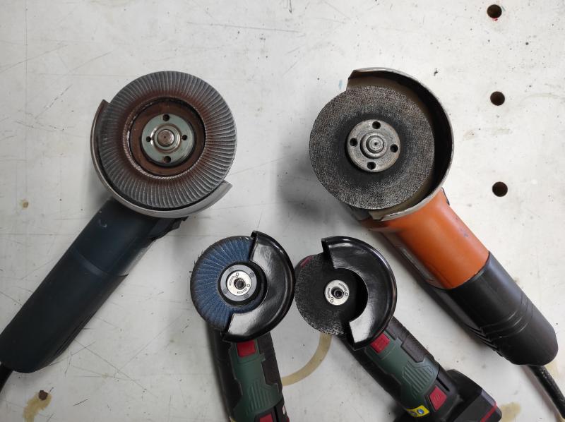

También puedes probar con una radial (disco fino) y rebajar un poco tanto el ancho del enganche como la punta del conector.

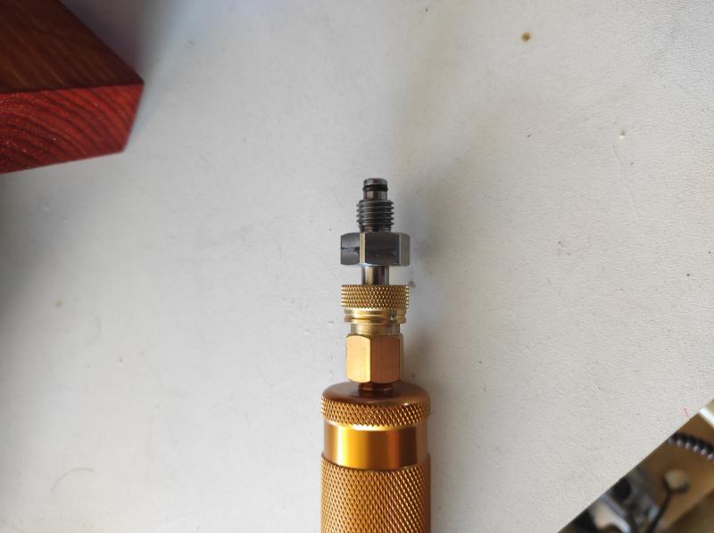

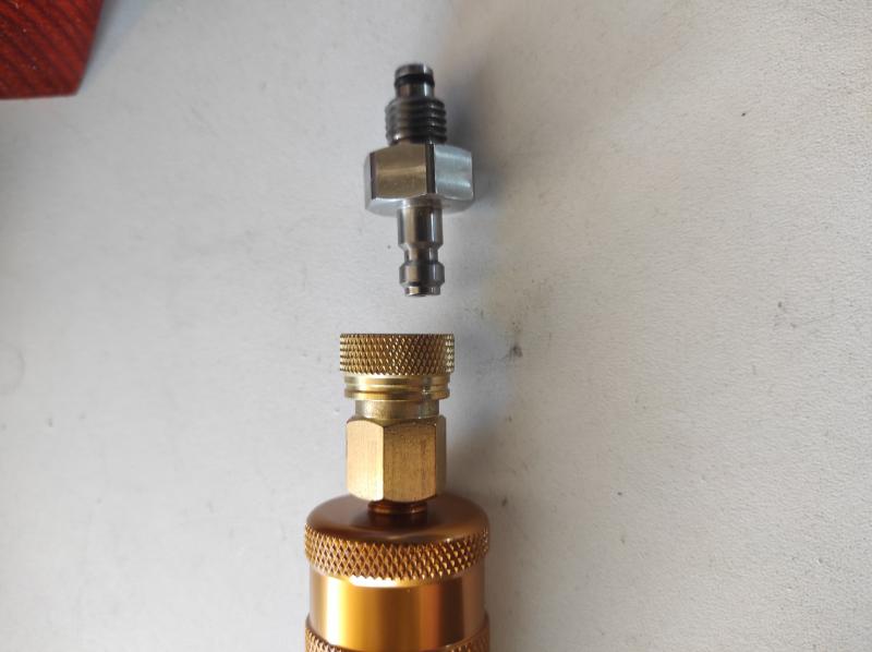

Efectivamente. Necesitas esa pieza adicional. Yo primero la compre en alexpress y dinero tirado. En cuanto empezaba a cargar saltaba. Dinero tirado.
Luego la compre en Leopard. En mi caso 20 eur, me pareció algo caro.
La acople a la toma del latiguillo con bastantes vueltas de teflón.

Eitex escribió:Hola, si quieres ponerlo a funcionar ya en una ferretería o ferretería de hidráulica los tienes, no creo que sean muy caros sobre 6-7 euros.
Con una radial? :shock: :shock: :shock:

Sí, las uso mucho...
