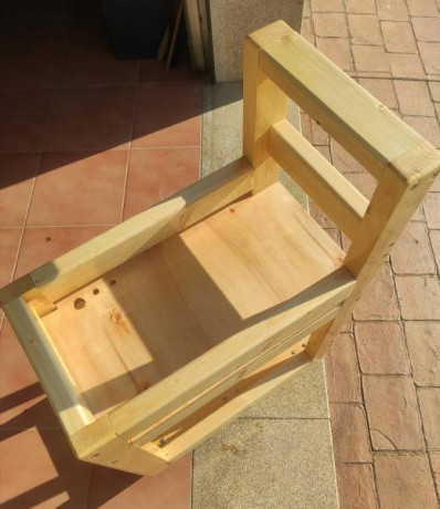

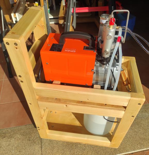

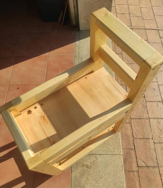

Hola, buenas.
He preparado un mueble para colocar el compresor Onix Eolo 1000 y su depósito de agua para refrigerar el mismo.
El motivo era la incomodidad de sacar el compresor y el depósito de la estantería donde estaba ubicado y prepararlo encima de una mesa para tener acceso visual al manómetro y el indicador de temperatura.
Material utilizado: listones de 7x4 cms, contrachapado de 2 centímetros y cuatro ruedas giratorias con freno.

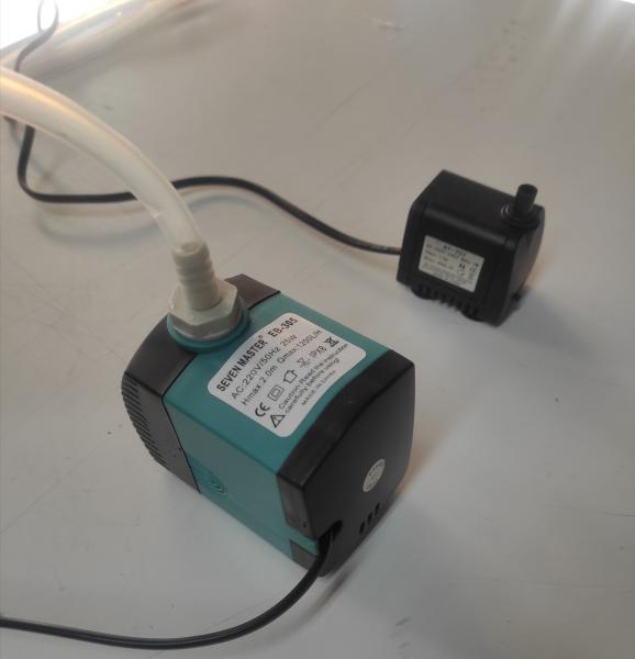

También le he cambiado la bomba que traía por una un poco más potente.

Trabajo fino y práctico. :apla:
Sin querer desmerecer ni criticar , a modo de puntualizar un pequeño detalle , si se pretende movilizar excasos metros no tiene demasiada importancia , si la distancia a desplazar el carro ya es considerable y con obstáculos , se maniobra mejor y maniobras más precisas con un carro dotado de 2 ruedas fijas traseras y 2 giratorias delanteras .

Hola, gracias por el comentario.
Me di cuenta posteriormente que con dos ruedas giratorias hubiese bastado, colocadas en el lado alto por donde se coge el carro
Cuando compre las ruedas en la ferretería tenían el mismo precio y dije venga... las cuatro giratorias.

Si quieres que el compresor te dure utiliza anticongelante en lugar de agua. Saludos.
