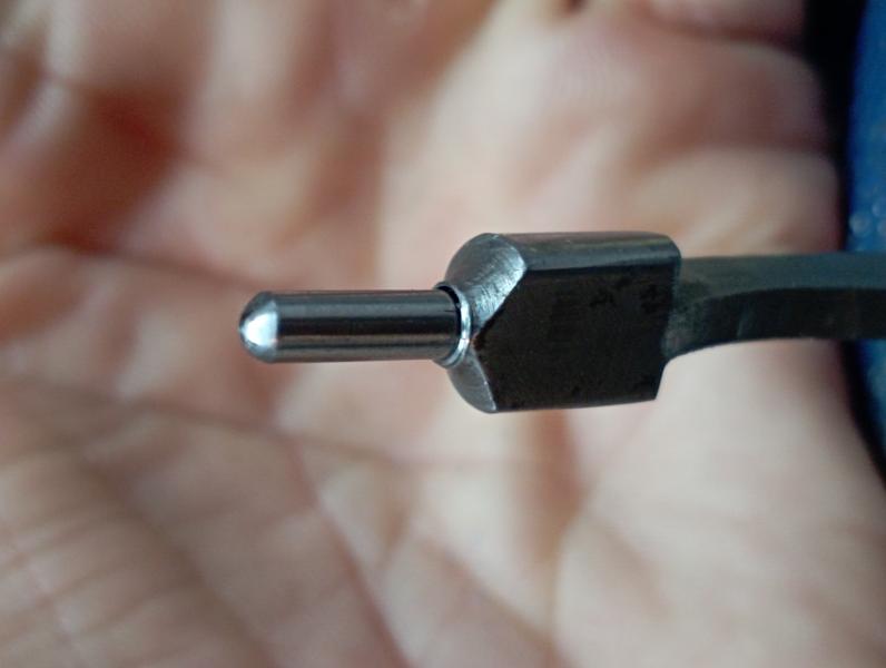

He rescatado en el foro unas fotos mias del 2013 de un reportaje sobre la reparación que realice a la aguja de un tigre.
La primera que repare fue allá sobre el 2005.
Como arreglar la aguja de un Tigre[1].pdf
(623.74 KiB) Descargado 76 veces

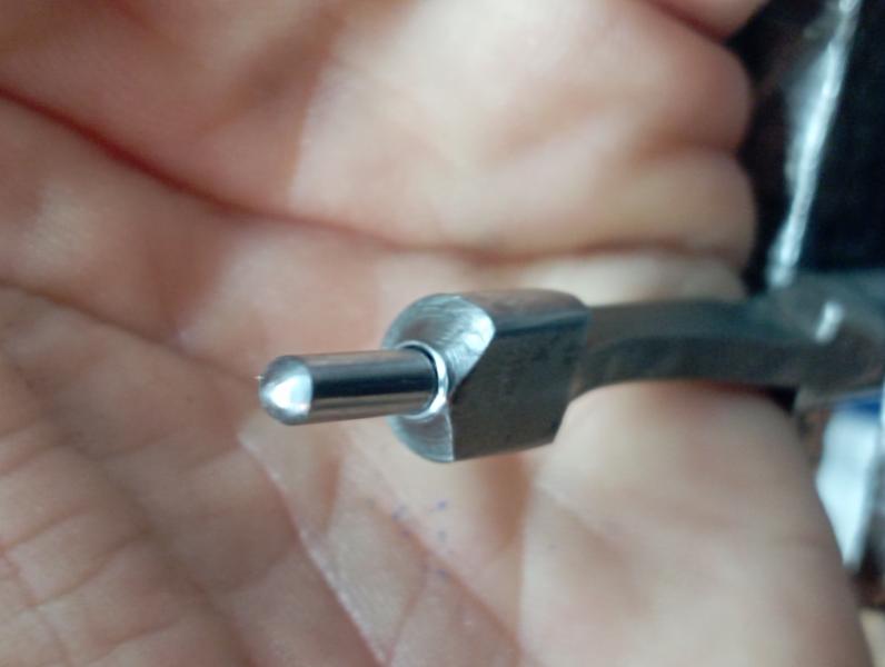

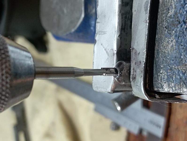

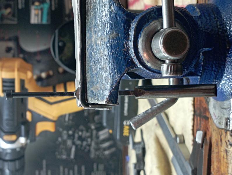

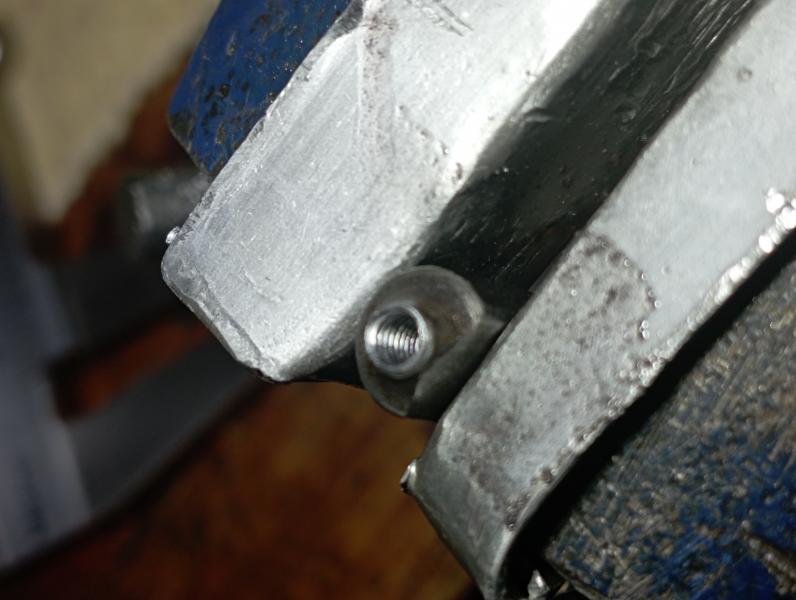

Dieciocho años después de la primera, esta es la tercera aguja de un tigre que arreglo y la que mejor me ha quedado.
Saludos a la buena gente del foro, se me ha roto la aguja percutora de mi rifle tigre, alguien tiene repuesto 40
Saludos a la buena gente del foro, se me ha roto la aguja percutora de mi rifle tigre, alguien tiene repuesto 41
Saludos a la buena gente del foro, se me ha roto la aguja percutora de mi rifle tigre, alguien tiene repuesto 42

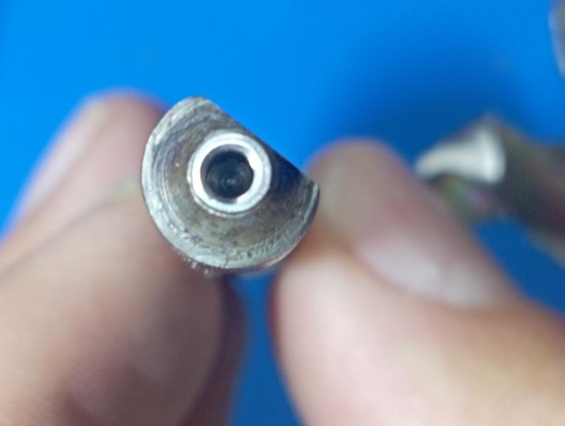

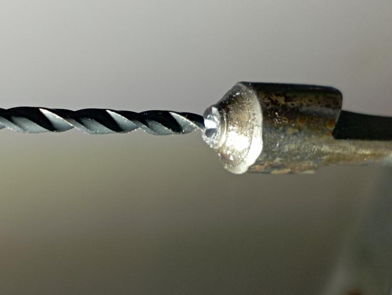

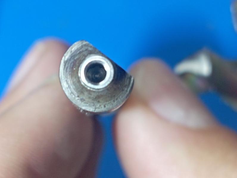

Más fotos.
Saludos a la buena gente del foro, se me ha roto la aguja percutora de mi rifle tigre, alguien tiene repuesto 50
Saludos a la buena gente del foro, se me ha roto la aguja percutora de mi rifle tigre, alguien tiene repuesto 51
Saludos a la buena gente del foro, se me ha roto la aguja percutora de mi rifle tigre, alguien tiene repuesto 52

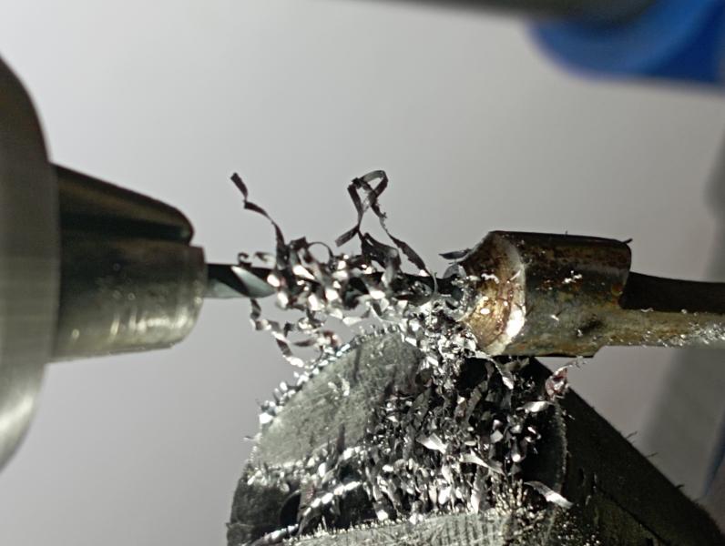

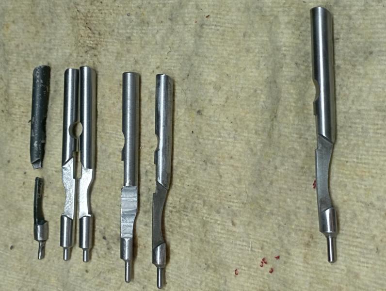

Es la primera vez que me salen las fotos torcidas, si algún moderador las quiere poner rectas se lo agradecería.
Saludos a la buena gente del foro, se me ha roto la aguja percutora de mi rifle tigre, alguien tiene repuesto 60
Saludos a la buena gente del foro, se me ha roto la aguja percutora de mi rifle tigre, alguien tiene repuesto 61
Saludos a la buena gente del foro, se me ha roto la aguja percutora de mi rifle tigre, alguien tiene repuesto 62

Ole!!! Que bien ha quedado,infinitas gracias al compañero Colito, gracias a él y a su habilidad vuelvo a tener la carabina operativa!!!
