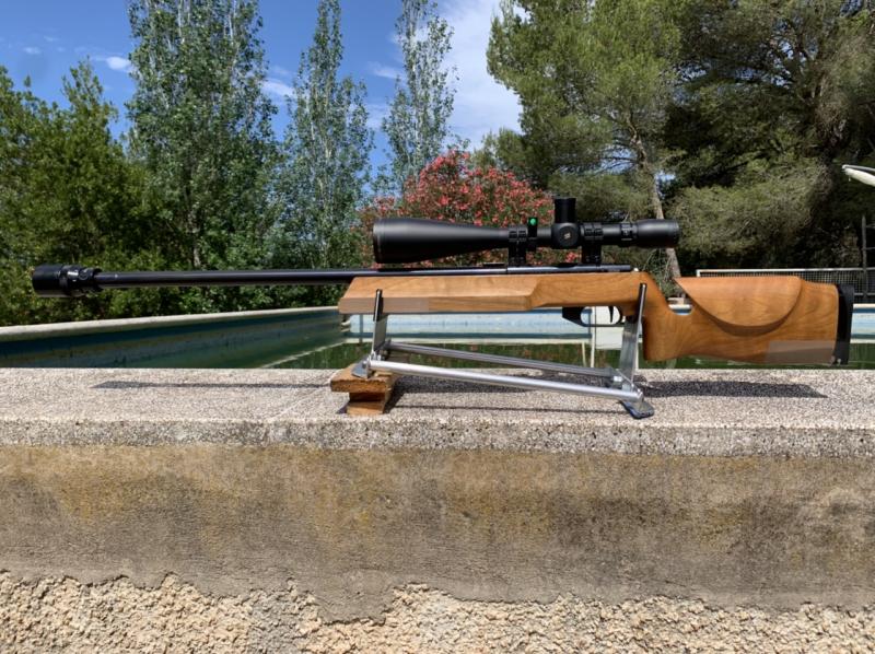

Hola, yo también soy tirador de Bench Rest en 6mm ppc desde hace unos doce años y estoy acostumbrado a limpiar cada siete disparos, concienzudamente.
Como actualmente tenemos pocas competiciones, hace unos meses me compre un Match 54 que vendía un compañero del foro, con la única intención de ir al campo de tiro con un compañero que tiene uno igual, muy aficionado y al menos estar entrenado y distraerme.
El mes pasado un compañero de tiro que salimos los dos a competir, me regalo otro Match 54, pero este se puede decir que es nuevo su "vida laboral" es de 4.500 disparos solamente, los últimos 14 años ha estado en su funda guardado en el armero y antes tampoco había disparado por problemas físicos.
Se le cambió la culata por una de BR Anschutz y mi intención es ver si puedo sacarle provecho como para presentarme a alguna competición.
Claro, la limpieza que le hago es igual que la del 6 mm, trapitos con Rinfire Blend, grata de nylon y secar, luego repetir con Carbon Remover y secar totalmente. Posiblemente demasiado.
El rifle tiene un cañón bastante largo, muy grueso ( 24 mm de diámetro ) y además muy pesado, con visor me pasa de los 6,5 kilos y yo que ya me acerco a los 80 tacos, no me sobra nada
He ido esta mañana a hacer pruebas y me ha dejado contento, veremos.
Si puedo te subo la foto de este rifle.( lo siento no he podido abrir el archivo, veré por otro conducto )

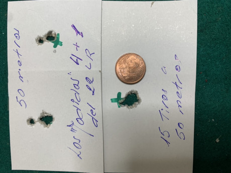

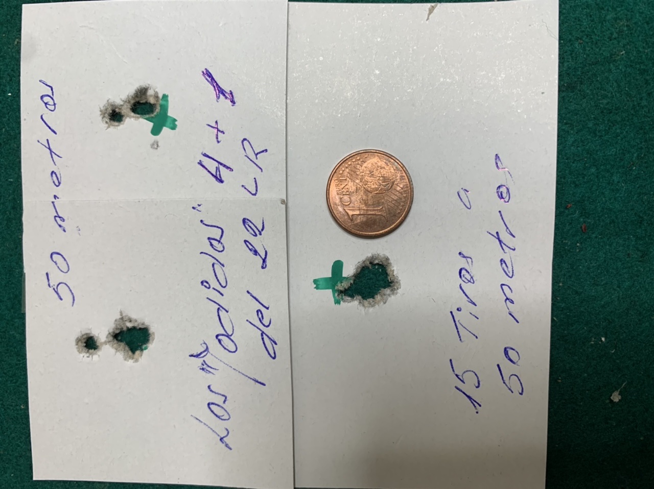

Re: Limpieza cañón armas calibre 22 lr
Fotos:
Del rifle y unas pruebas de hoy que me han salido torcidas
