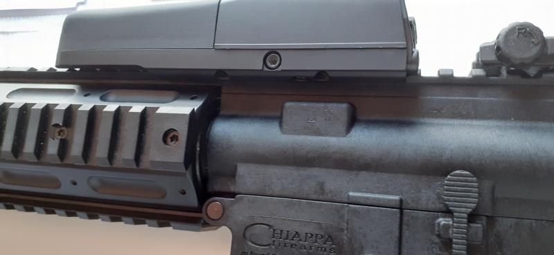

Muy buenas.
Alguien sabe como se desmontan los guardamanos en estas carabinas tipo M4?
Estuve mirando videos por youtube, pero no saque nada en claro.
Va como roscado, pero no encontré ningún pasador o tornillo para fijarlo/desmontarlo.
Quiero cambiarle el que trae esta carabina porque pesa un quintal.
Os agradecería cualquier ayuda.

si no recuerdo mal, sacas los tornillos de los raíles y te sale el cuerpo, luego la tuerca va a rosca, creo recordar que lleva algún tornillo prisionero que la mantiene en su sitio y que lo ves al sacar el guardamanos.

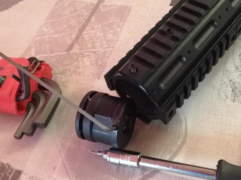

revisando el guardamanos original en casa, con una llave torx de 10 tienes que sacar el tornillo mas cercano al armazón de los cuatro raíles, esto te permite sacar el guardamanos y dejar la tuerca de fijación a la vista, si el guardamanos nuevo es de otro diámetro tendrás que cambiar también la tuerca, para ello, con una llave hallen de 2,5mm tienes que aflojar 4 tornillos prisioneros que quedan ocultos por el guardamanos y luego con cuna llave fija de 36mm desenroscar la tuerca, lleva epoxi, pero a mi me salio sin tener que calentar.
Aprieta bien la tuerca nueva, ya que sujeta el cañón y con los disparos se puede aflojar.

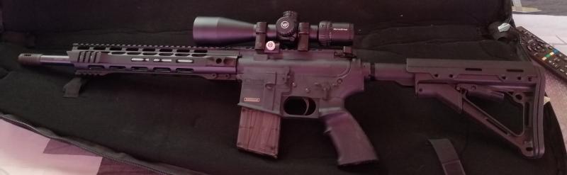

La verdad es que gana mucho cambiando el guardamanos y con un cargador de 15 para que no toque en la mesa al apoyarla en el saco.

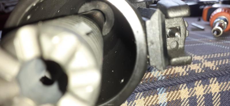

Mi gozo en un pozo.
El guardamanos tiene una especie de arandela gorda dentro por la que pasa el cañon, y para poder sacarlo tengo que quitarle la bocacha.
Sabéis como se puede desenroscar? Tirando sin más?
Rosca a derechas o a izquierdas.
Muchas gracias de nuevo.

Rosca a derechas normal
1/2-28 UNEF, la estándar para la mayoría de 222 y 22lr modernos.
Puedes aflojarla metiendo un destornillador o una llave hallen que atraviese la bocacha de lado a lado desenroscando.
El guardamanos, de Aliexpress que para un veintidós LR sobra.
Los cargadores de 15 los compré en brownells.
La chiapa funciona con casi todos los cargadores estándar para kits de conversión al 22lr de AR-15 originales.
https://www.brownells.es/AR-15-10RD-SON ... -100014665
Son de 10, pero si sacas la tapa inferior, con una hoja de sierra puedes cortar fácilmente los tetones limitadores y pasa a 15 cartuchos.
Eso sí, porque los quiero cortos para tirar tranquilamente en mesa, para tiro dinámico en todos los foros americanos recomiendan comprar los cargadores originales de chiapa de 25cartuchos para utilizar en las conversiones.

Muchísimas gracias.
Ya lo desmonté, saque el cañón y tiene una muesca que permite sujetarlo con una llave plana, metí una Allen por la bocacha y no me costó mucho aflojarlo.
Lo que me preocupa ahora es que el guardamanos original sujeta al cañón con la arandela que decía y una torica, el cañón es macizo y pesa mucho, no se si será demasiado peso para el upper de plástico que esté en voladizo.
