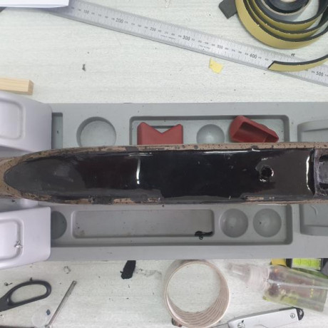

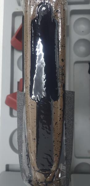

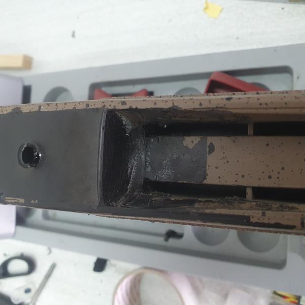

hola

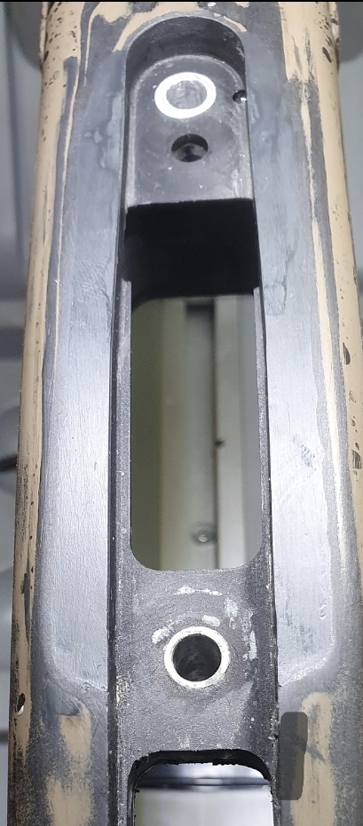

Hace como un mes estuve buscando Adaptar el guadaGatillo de mi Bergara HMR a mi sabatti tacticac EVO
lo bueno es que en contre un guardaGatillo para sabatti que se le pueden meter cargadores tipo AICS
la cuestio es que me puse a pensar si la culata de mi HMR se podria adaptar para montarla a mi carabina sako quad
la cuestios es que si se puede lo unico que hay que poner un poco de ingenio
por que hay que rellenar el hueco donde va el rifle bergara
la unica forma de rellenar ese hueco es con resina epoxi de la que se usa para hacer tablas de mesas
esta fue la que compre le di un color RAL 9005 Negro intenso con 10 gramos quedo la resina totalmente negra
fui a casa punt.s a preguntar a ver si se puede realizar el trabajo que yo queria
se lo explique y me dijo que sin problema

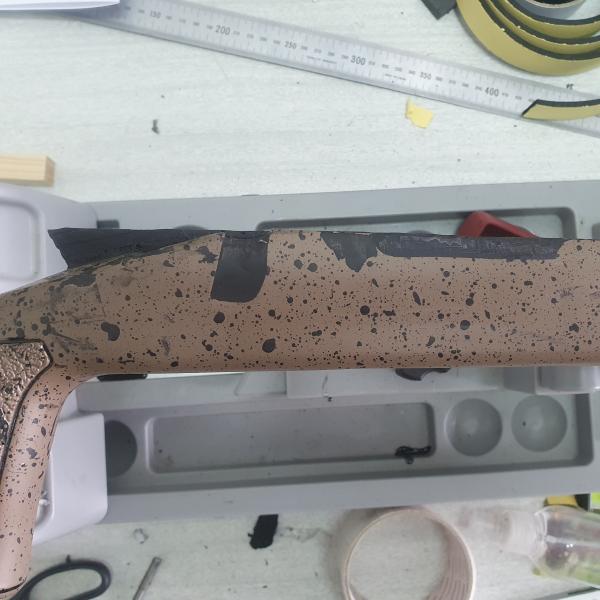

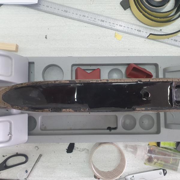

el viernes pasado he hecho el vaciado con la resina en la culata
en la parte de atras tuve una pequeña filtracio de resina poca cosa
la prate de atras de la culata hay que hacerle un molde
y yo use para ese molde cita de neopreno con adhesivo aun que lo pegue
filtro un poco
la culata hay que ponerla a nivel para que la resina que nivelada
esta resina tarda en endureser segun el fabricante de 48 a 72 horas al tacto y cura quimicamente en 7 dias
aun que hoy esta algo blanda la de la culata la que deje en el fondo del bote ya esta casi dura
Dureza Shore una vez ha curado (D1) 80
compre la resina Pro por que trae proteccion UV
pongo fotos de la culata
filtro un poco

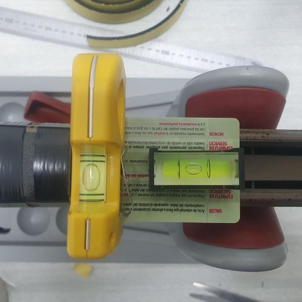

para que la colada de Epoxi quede divelada hay que poner la culata a nivel en dos direcciones
hay un nivel que sirver para poner tanto en una direccion como en la otra a la ves
aun que ya esta dura la resina la voy a dejar un par de semanas mas para que cure bien

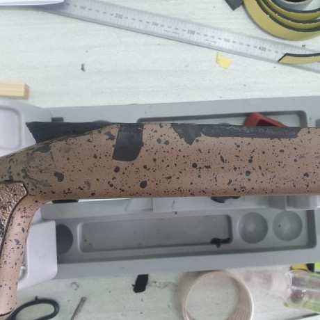

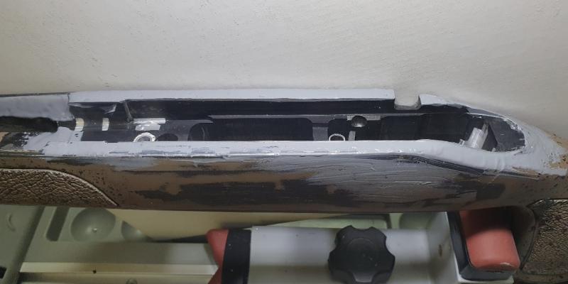

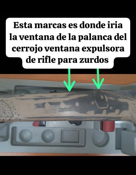

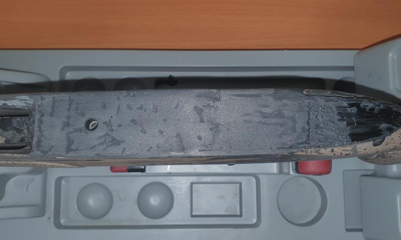

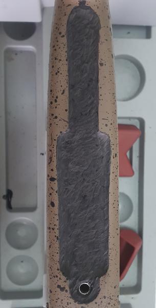

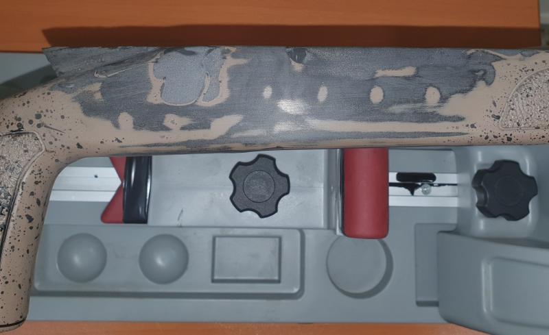

no he sacado fotos
donde va a ver resina quite todo rastro de pintura para que la resina se adhiere bien
para cerrar todos los horificios use cinta de embalar creo que tendria que haber usado otra cinta america
para el resultado no me quejo la verdad
la parte de abajo donde el GuardaGatillo puce cinta de embalar y encima goma espuma gris de insonorisar y la aguante con mas cinta de me pase dandole presion y esa parte se quedo undida para dentro
ya tengo esa parte preparada para darle con Epoxi Nural
despues de hace la caja los de Casa Punt.s le quitare detalles que tiene con Epoxi de Nural
y le quitare la pintura a la culata para pintarla de negro
la pintura que le dan a estas culatas se salta con facilidad
alguien sabe como quitarle la pintura a la culata con facilidad

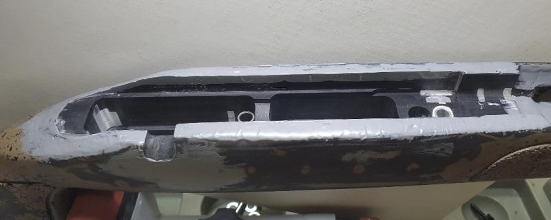

hoy le he dado una terminacion para llevarla a casa punt.s
si puedo la llevare a mediados de Junio
ya vere
hoy tambien le enviado un correo a DIKAR el que vende las culatas
se lo mande preguntado si es posible comprar una culata en blanco sin orificio donde van el cargador y los mecanismos del rifle B14
les dije que si la vendieran en Blanco la gente o armerias las podian comprar para adaptarla a otros rifle/carabinas
no se si otras marcas por que no ellos tambien
aun no me han respondido
he rellenado la parte que se me quedo baja por la perdida de resina
aqui tambien le he dado para dejar al Ras ya despues de que casa punt.s haga la caja
le dare un acabado mejor para darle pintura 2K negro mate/satinada al metal le dare TECNAN BLUE
ya vere

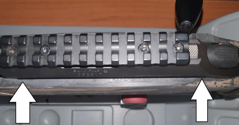

muy buenas a todos
hoy he ido a buscar la carabina que la termino de hacer la caja a la culata HMR
ha quedado muy fin un trabajo muy fino
tiene algun detalle
nada que no se pueda quitar con Masilla Epoxi
a ver si mañana le saco una fotos
1saludo
tiene algun detalle
1saludo
A lo que respondió el ESPAÑOL
Re: >>> Adaptar Culata Bergara HMR a una carabina Sako Quad <<<

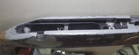

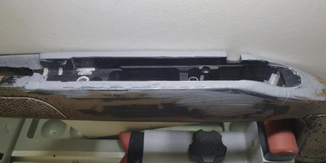

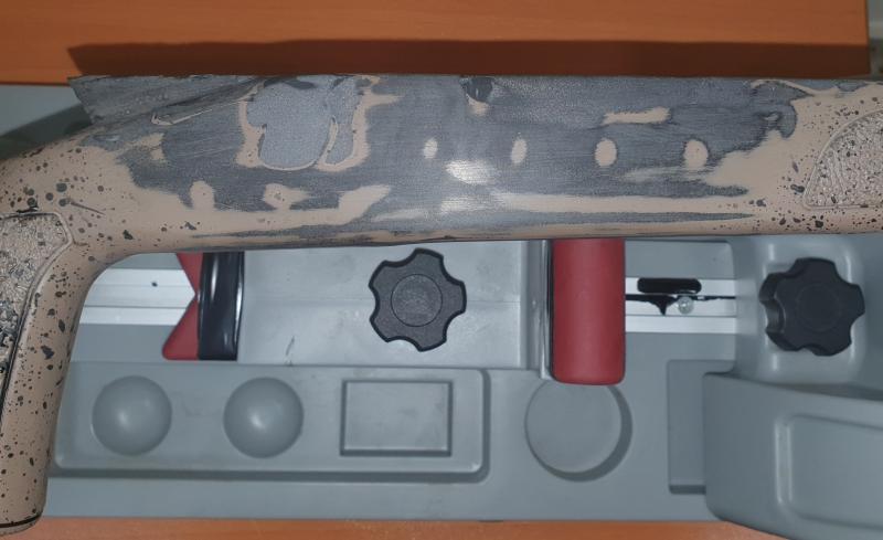

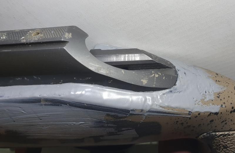

asi esta de momento
aun que tiene algunos detalles
son faciles de quitar con masilla Epoxi

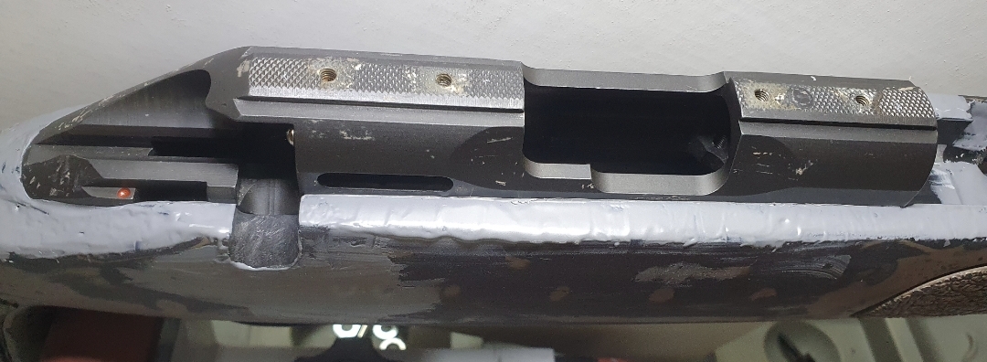

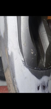

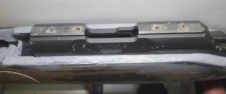

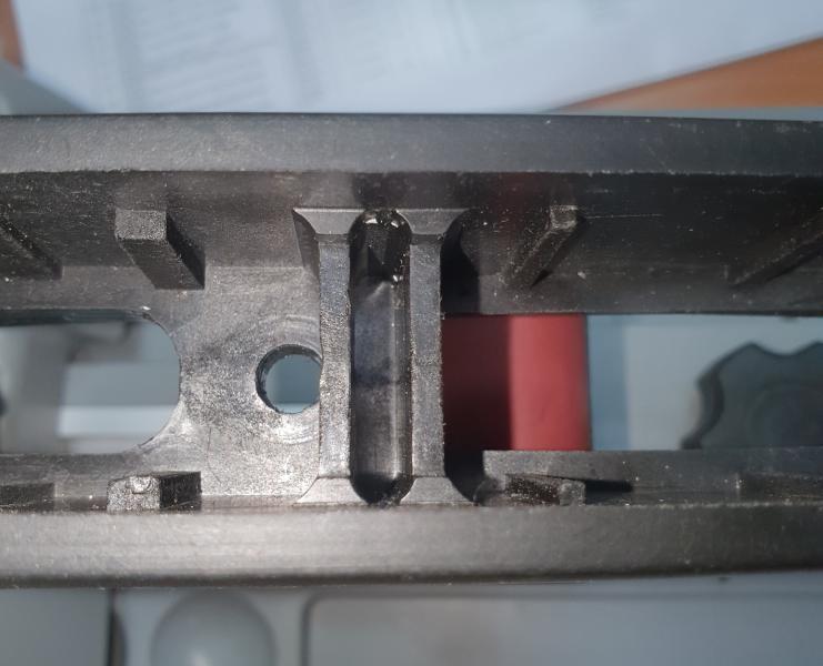

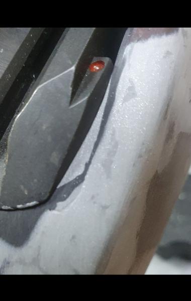

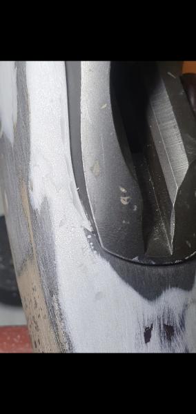

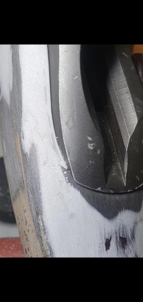

uno de los detalles mas importantes es
esa raya de un milimetro de ancho y de como dos de profundida
el otro lado esta perfecto
apesar de ese detalle facil quitar
todo lo demas esta muy bien

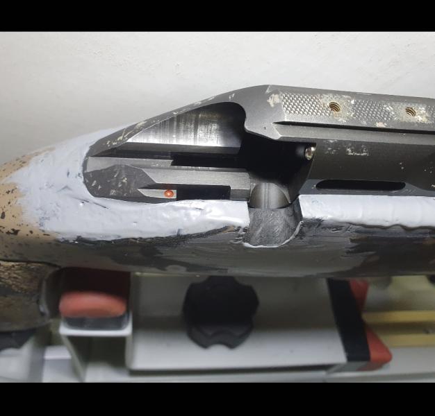

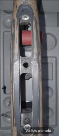

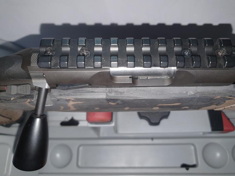

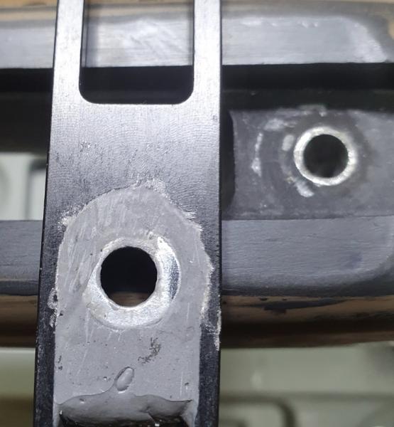

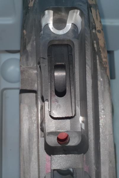

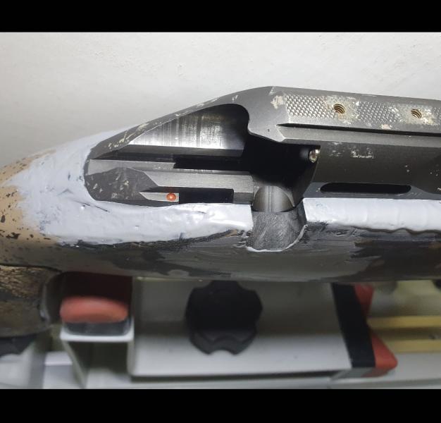

lo buenos es la parte delantera donde va el tornillo delantero
por la culata HMR tiene esquleto de aluminio pues ahora tiene tope metalico
que claro la culata original no trae
aun que en una carabina no sirva de mucho

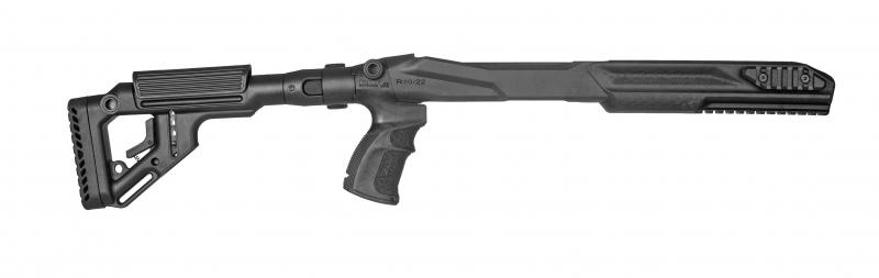

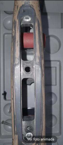

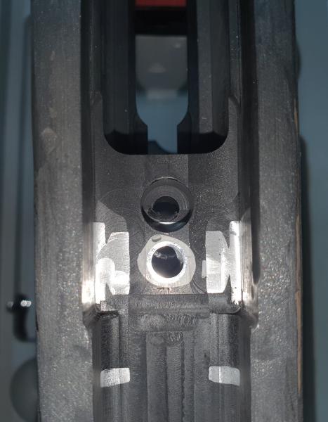

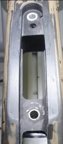

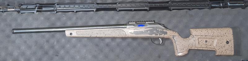

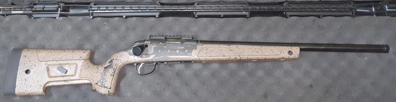

esta es la parte central y trasera
esta es la culata original

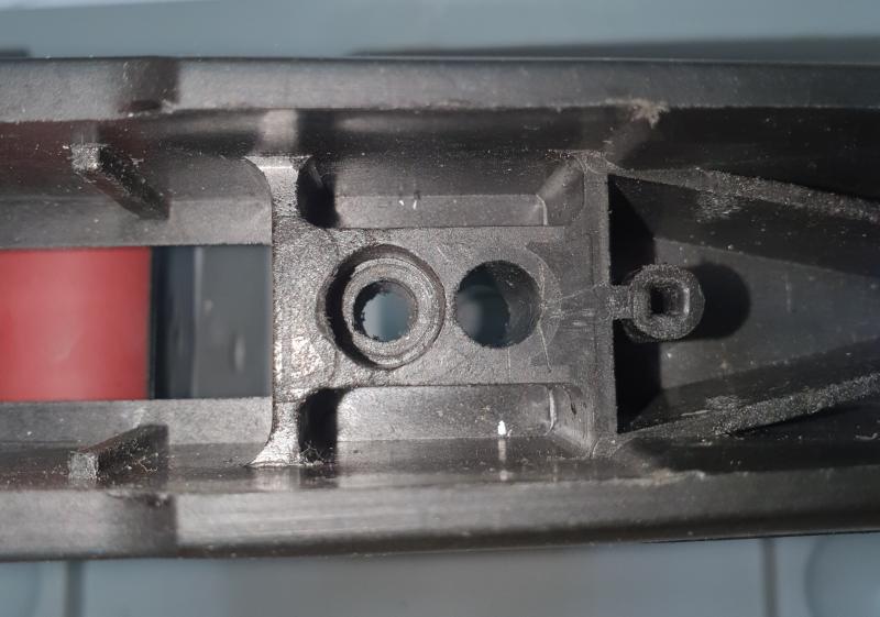

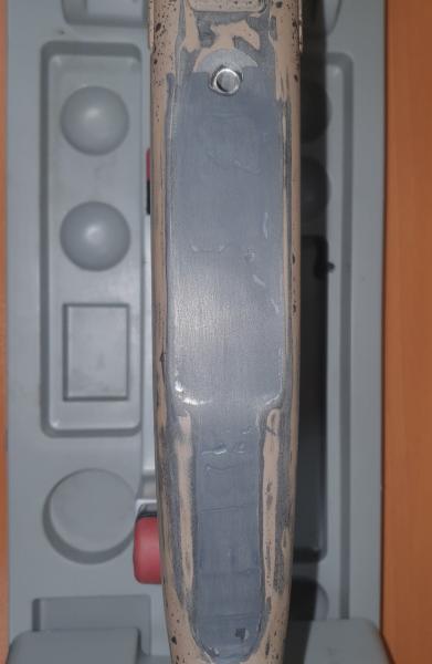

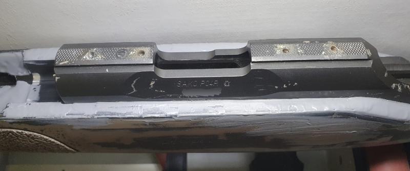

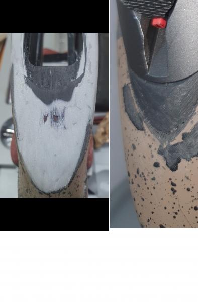

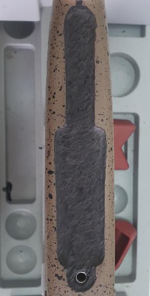

esta es la parte de debajo del guardaGatillo

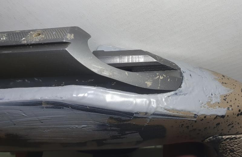

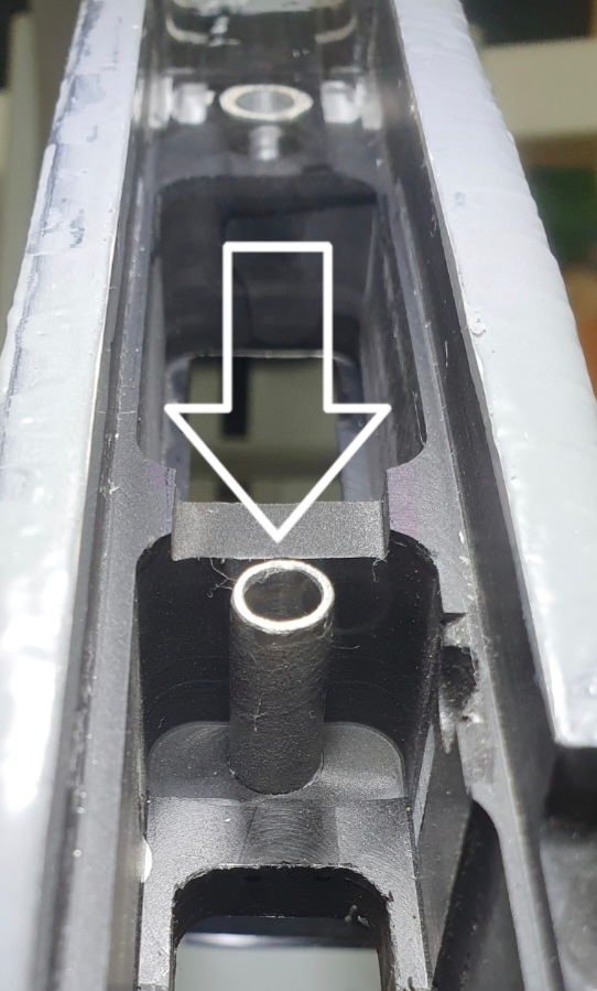

muy buenas
he sacado tiempo para dedicarle tiempo a este proyecto
ya he rellenado el espacio que por error se hizo la caja para la accion
quedando del mismo ancho que la accion usando la accion forrada de Cinta de Embalar
que la cara que no tiene pegamento No se pega al pegamento Epoxi
ademas le quite algun fallo que le deje yo al hacer el vasiado de la resina Epoxi para rellenar
y alguno mas
ahora dejare unos dias para que se enduresca bien el Pegamento epoxi
y despues a lijar
y alguno mas
y despues a lijar

Con algo que no me quede conforme fue con el tornillo con que va mas cerca del Gatillo
que al apretar no llegaba a un tope (ya me lo advirtió JuanJo de Casa Pun-to.s que tuviera cuidado al apretar-me imagino que se referia a ese tornillo)
pues le puce un pilar para que haga tope al apretar
el tornollo es m6 y use un perfil redondo de Inox de 8mm por fuera u m6 en su interior
y ahora hace tope con al apretar
y con lo que tampoco me gustaba era el orificio del tornillo que tenia el GuardaGatillo era casi del mismo ancho que del prfil de Inox
asi que con una Dremel le hice un rebaje para poner una arandela plana m6 para que hiciera un tope mejor
cuando llegue el momento de pintar
la culata la voy a pintar con pintura 2k Negro Mate (haber si me queda mejor que la que le eche al Drgunov)
y a la accion voy a probar la pintura que se hace en España que es algo parecido al Cerakote
https://tecnan-nanomat.es/pavon-para-armas-tecnanblue/#1557907953145-0e02d216-aa0e
de echo de fabrica en Área Industrial Perguita Los Arcos - Navarra - España
1Saludo
1Saludo

El sabado me puce a rellenar la parte de atras de la culata que no me gustaba como quedaba
y le di un acabado un poco mas fino
a ver como queda despues de pintar
iba a esperar unos dia para lijar todo el domingo me puse a ello
ya esta la culata toda lijada y casi lista para darle la pintura 2K negro mate
1saludo
1saludo
