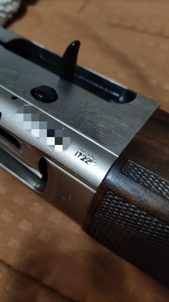

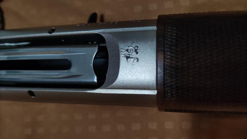

Muy buenas, os pongo un poco en situación la escopeta es la a400 upland de Beretta concretamente comprada en agosto del año anterior, es decir no tiene ni un año, respecto al funcionamiento de la misma 0 problemas; pero justo al lado del numero de serie, donde salen las letras IT22 (quiero pensar que indica el año de fabricacion?) Parece que el "aluminio" o material del que esta fabricado la bascula se esta descascarillando, igual que en unas inscripciones que tiene debajo en la báscula tambien le ha pasado.
Las de la parte de abajo se las vi hace tiempo pero la verdad tampoco le di mas vuelta pensaba solo que venia asi de fabrica y ya, pero ahora tambien le pasa donde estan las letras IT22 que antes no tenia.
Decir que la escopeta ha tenido un cuidado meticuloso, haya sido un dia de humedad o no siempre la he limpiado al llegar a casa correctamente, y cada x disparos la he limpiado a conciencia para que no me diera problemas el sistema de gases, lo curioso esque solo le esta pasando en las zonas donde tiene letras o simbolos y queria saber si a alguien mas le ha pasado y si le fue a mas por si la garantia pudiera hacer algo.
Lo siento por la chapa, pero no queria que se me quedara nada atras... Un saludo y leo vuestras respuestas mil gracias!
Adjunto algunas fotillos

Joder,que te salga eso con meses que tiene y con la pasta que cuestan,yo se lo comentaba donde la compraste y a ver por dónde salen......

Yo sabía que pasaba en algunas a400 en el modelo xplor, como pasaba con la 391 teknys, que se les iba el baño de la de carcasa... Pero no en la upland, llevala a la armería y que te digan a ver...

A un conocido mío le paso en una 682 trap, la llevo a la armería donde la compro y fue para la casa según ellos la arreglaron y volvió a suceder y la solución fue que le dieron otra, desconozco los nombres técnicos de las “ enfermedades del metal”, pero es cierto que en algunas berettas y algunos browning pasaron estas cosas, creo que si está en garantía no deberías perder tiempo e ir a donde la compraste.

Me sorprende lo de Beretta ; la actual . Yo tengo una 301 de 1976 y es cierto que el anodizado de parte de la báscula se a fluido un poco , pero tiene cientos de tiros , mojaduras , roces y ahí está sin achicarse . Está claro que antes fabricaban para durar

Eso lo cubre la garantía de Beretta, no pierdas tiempo y llévala al que te la vendió y que la mande a la casa, yo tuve ese problema con un Al 491 teknis y le hicieron el baño nuevo a coste O.

la bascula seguramente es de aluminio
ese recubrimiento que tiene creo que es Cromo
creo que la bascula de aluminio fue cromada
y ahi donde esta numeraciones o letras le pasa eso por que la bascula no fue bien lavada/secada antes de cromarla
y los restos de lo que fuera que se queda ahi estan haciendo reaccion con el aluminio

En contra de lo que te digan, la carcasa (armazón) está nikelado y no cromado, ya que aguanta mejor el desgaste y golpes.
Lo pone en la propia web :apla:

cromado o Niquelado
la cosa es que se le esta saltado ne la bascula
lo mismo de antes la bascula antes de ser NIQUELADA no se le limpio bien los restos de limpiador
hacen reaccion con el aluminio
y sefuramente se esta saltando el NIQUELADO
Eso es un defecto de fabricacion y se tienen que hacer cargo el fabricante por que forma parte de la garantia

Mil gracias a todos, llevaba unos dias sin visitar el foro, y cuando he vuelto he visto todas vuestras respuestas, voy a ver si me puedo pasar esta misma tarde por la armeria, es verdad que no sabia si era algun mal conocido ya en este modelo... Y como el funcionamiento ha sido perfecto por parte de la escopeta pues estaba casi que pensandolo en dejarlo pasar, pero leyendoos y viendo que la garantia me lo puede cubrir creo que la llevare a ver que me dicen, ya os contare que tal!

Hoy he llamado a la armeria despues de semana y pico que lleve la escopeta y me ha confirmado que lo cubre la garantia (Al llevarla me dijo que iba a preguntar a ver que le comentaban y demas), por lo visto tiene que enviarla a fabrica, imagino que tardara un tiempo, mientras este para empezar la temporada de este año me conformo, conque a ver como resulta!

Muy buenas! A modo de actualización el viernes llame a la armeria y me dijo que no sabia nada, que llamaria el lunes para preguntar, pero que si la habian mandado a Italia me quedaba que esperar... Que es lo que me temo...
Por el contrario me comento que Benelli si que tiene por llamarlo de alguna forma central aqui en España, y que si lo habian mandado ahi pues tardaria bastante menos. Ahora solo me queda esperar aunque me temo que probablemente empiece la temporada y aun no la tenga :(
