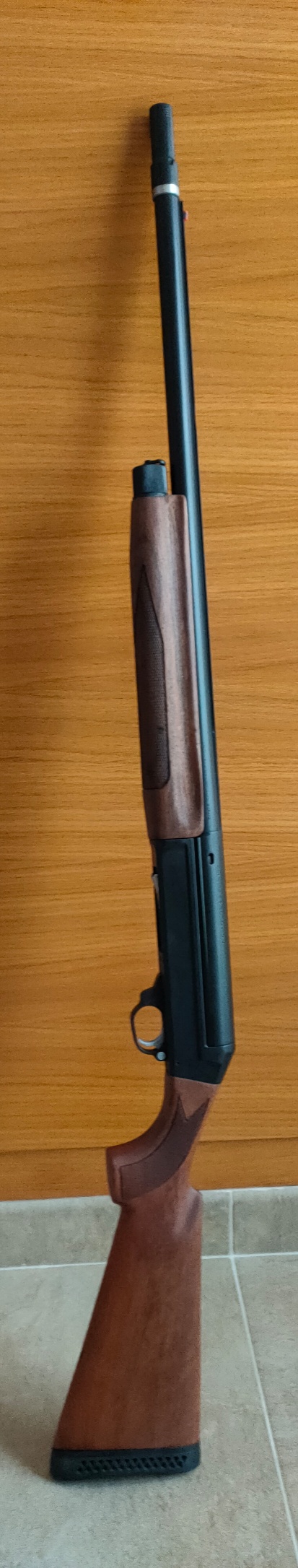

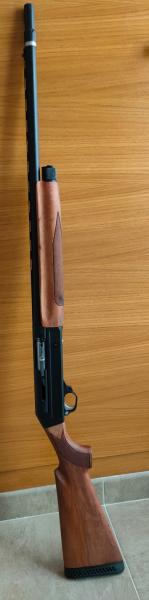

Hace 1 año le limpie la cara a esta de un amigo, madera y metales.
Buenas a todos.
Tengo una Benelli SL 121 con el cajón de mecanismos algo hecho polvo.
Quiero pintarlo 40
Buenas a todos.
Quiero pintarlo 41
