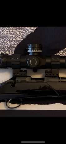

Buenos días!!
Tengo un SAKO Quad Syntetic del calibre 22, para hacer mini FClass principalmente, y un visor Vortex Venom 5-25x56 EBR-7C de 34mm de tubo.
Quería saber qué anillas me recomendáis y en caso de que éstas sean para 22mm, qué carril poner porque el sako tiene 11mm de carril.
En principio estaba interesado en unasBurris XTR Signature para 34mm y las más bajas de las 31,8mm porque hay que ponerle carril de 22 a 11mm, pero estas anillas son mas polivalentes y me valdrían para otros rifles.
Escucho vuestros comentarios y opiniones,
gracias!!
Saludos y buen día
:sniper

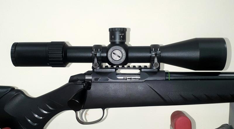

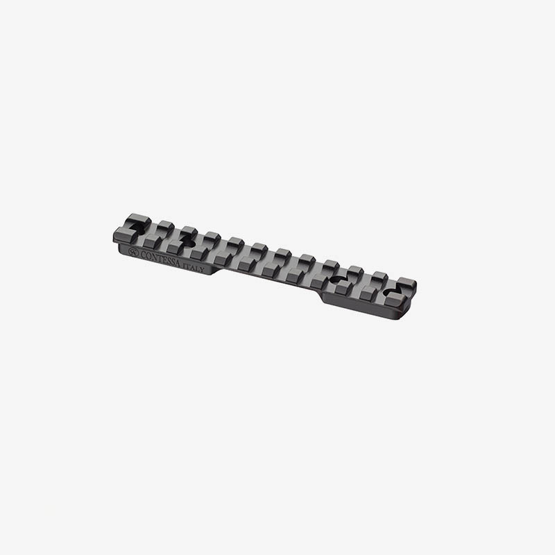

yo tengo una Sako quad tambien

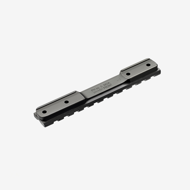

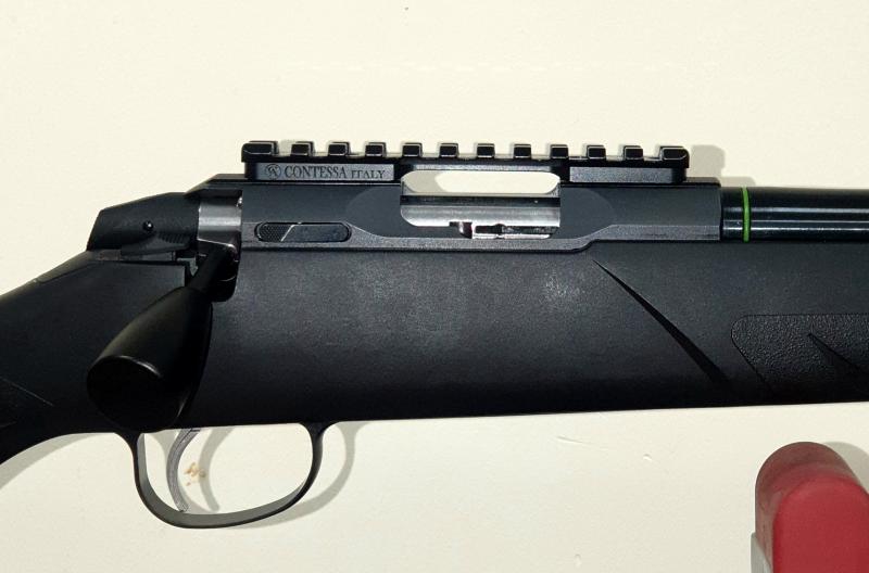

y le monte un rail de 20MOA de la casa Contessa PH68 – TIKKA T1 https://www.contessascopemounts.com/en/ ... -tikka-t1/
le monte el del tikka t1 meparecio lo mas o menos coerente
las dos carabinas vienen con rail de 11mm
y el rail de contessa viene con la forma del rail de 11

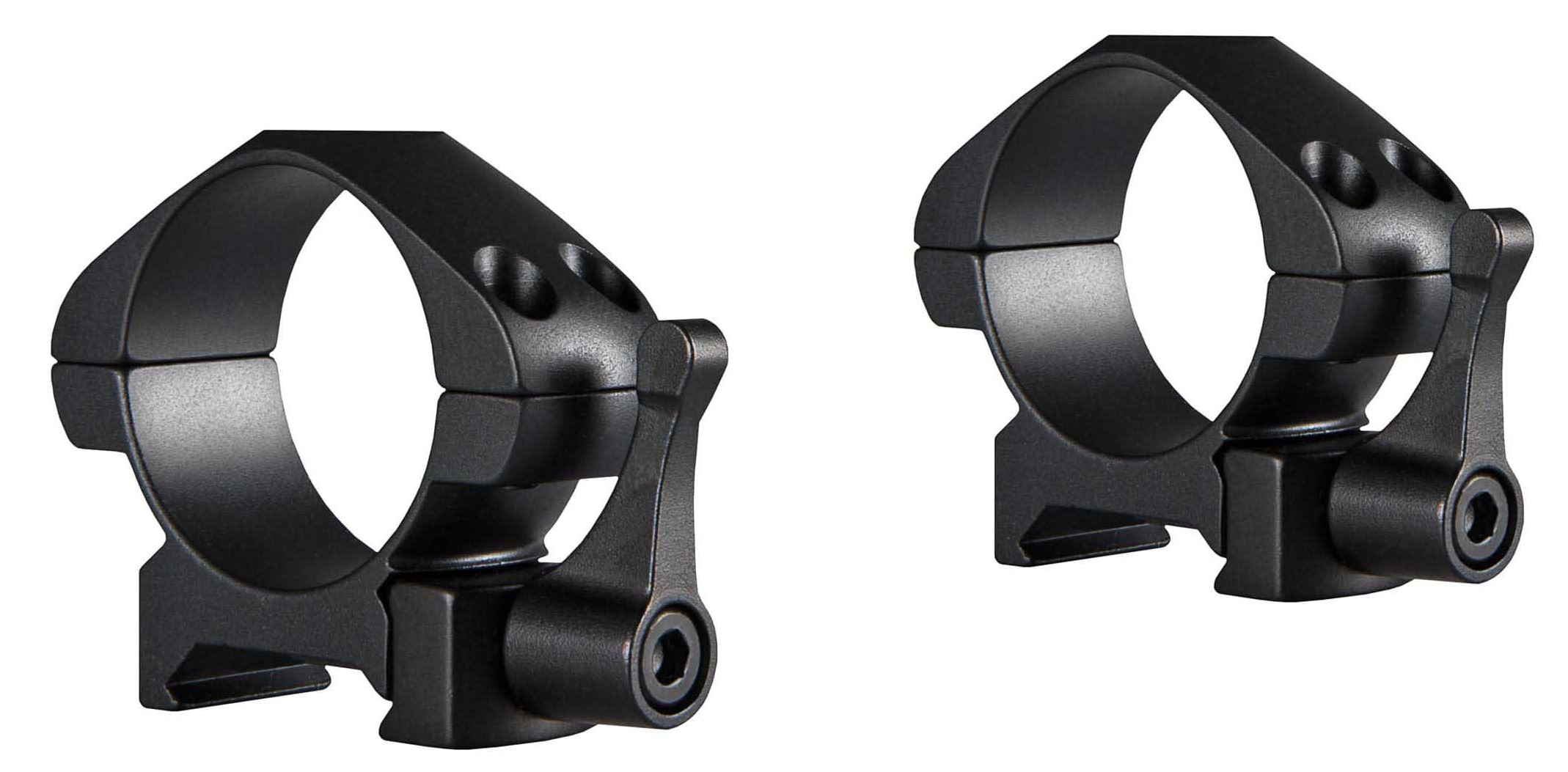

y las anillas le monte en unas Warne de 30 desmontables Medias para poder cambiar de cañon (las tengo en venta 106 envio incluido) ahora le monte unas que son de marca inglesa fabricadas en Chinas que la verdan no esta nada mal
me gustan por que la medida HB es de 5mm solo
el rail es este hice coincidir el revaje que lleva con la ventana expulsora de la sako
y asi es por debajo el armero solo tiene que perforar donde marca los orificios del rail
y estas son las anillas que le tengo montadas ahora mismo
1saludo

la pega de montar un rail de tikka T1
es lo corto que es se deja ver el rail que trae la carabina
aun que el rail es corto
al montar el visor no se nota
A lo que respondió el ESPAÑOL

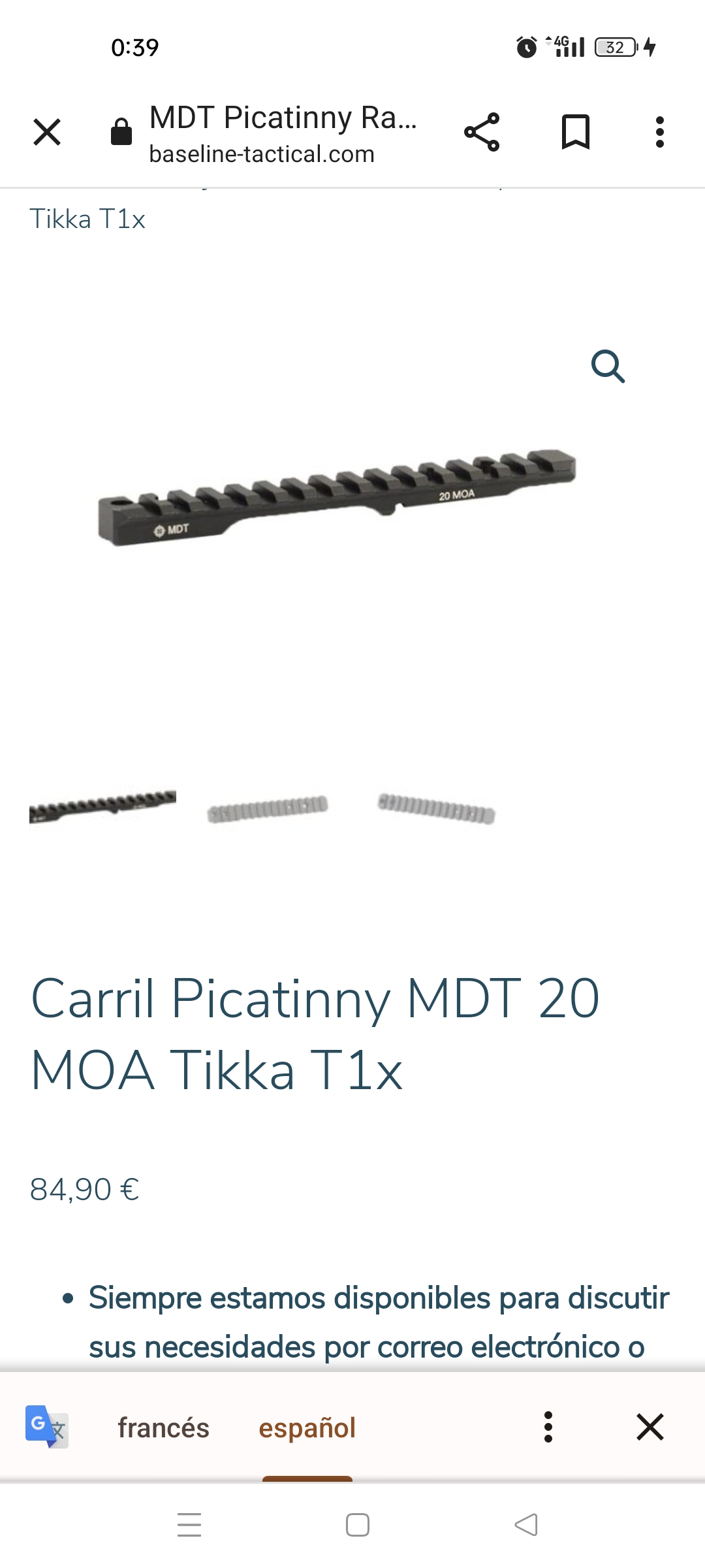

Calidad precio, anillas Arken. El distribuidor es Militex. Están en Oviedo
También te puedes pasar p la página de Baseline Tactical de Francia. Te ahorrarás unos cuantos €

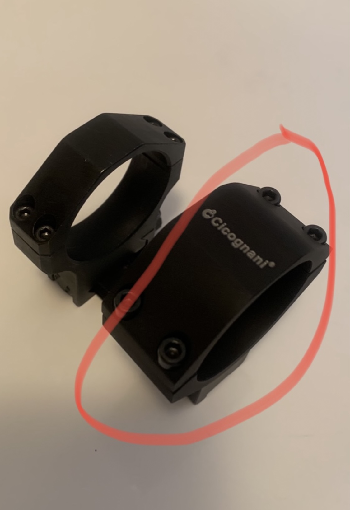

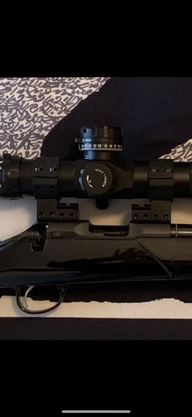

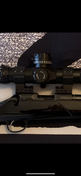

Mi Sako Quad, con una alternativa de Cicognani hecha por encargo para un IOR Valdada Terminator de 40 mm de tubo, pero que también es factible para 34:

Que precio tienen esas anillas
1saludo

Glimmer escribió:Fotos.
Que buenas estas,
¿Donde las pediste y cuanto salió?
gracias!

Glimmer escribió:Mi Sako Quad, con una alternativa de Cicognani hecha por encargo para un IOR Valdada Terminator de 40 mm de tubo, pero que también es factible para 34:
de seguro que baratas no son
cuado se dice hecha por encargo no es sinonimo de Barato
