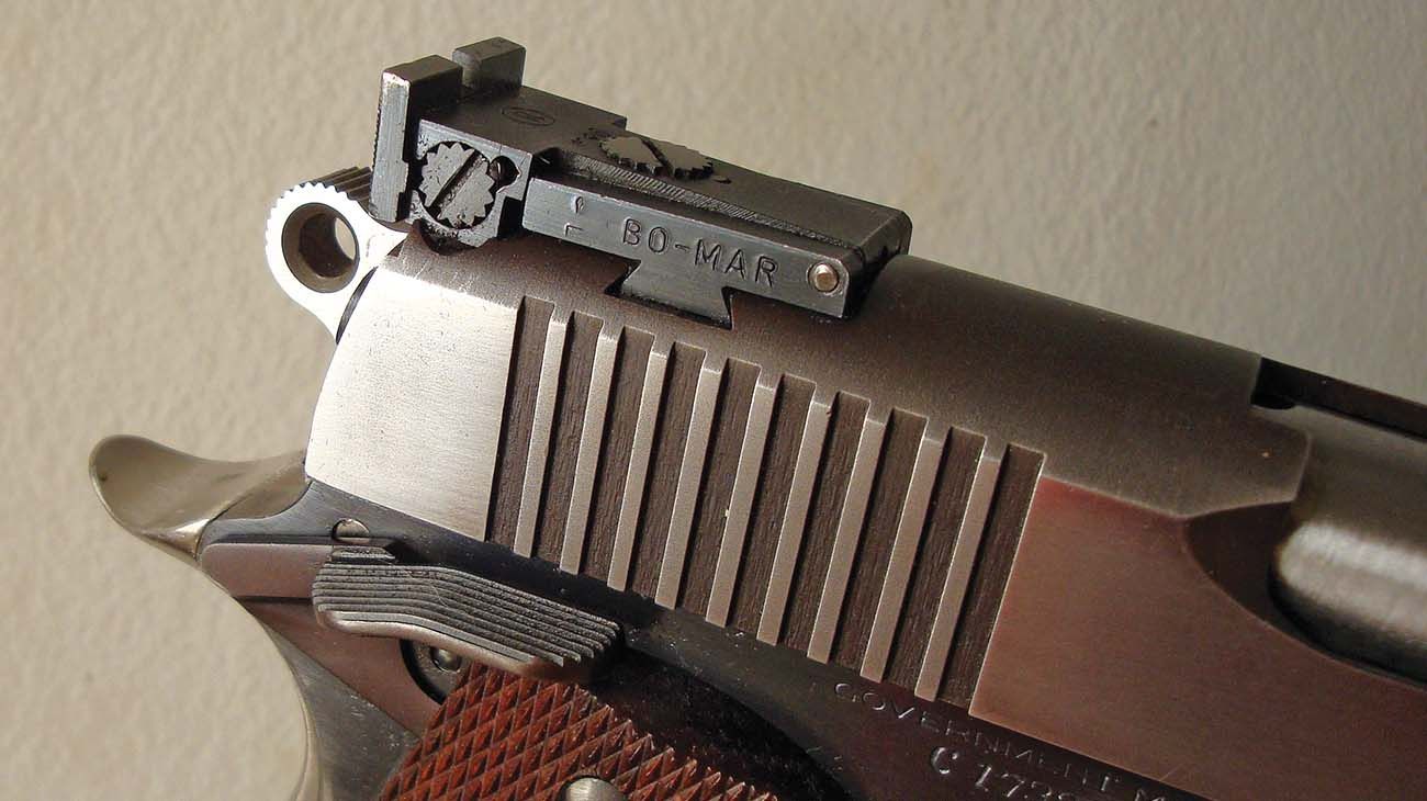

El tema de las miras, es un tanto peliagudo, pues se debe mecanizar la corredera con una fresadora, con gran ajuste y precisión para poder montar unas miras regulables, y ya casi nadie lo hace, aparte, de que para un buen acabado, habría que pavonar de nuevo la corredera, y te cobran un pastón, pues a mi en su día, me las mecanizo Iparguns, y hace como 20 años, ya fueron 100 €, mas otros ciento y algo de la mira trasera regulable, y un punto delantero en cola de milano marca Kensight, que vende la española SPS en el despiece, las clásicas miras tipo Bo-Mar que montan los yanquis en pistolas 1911, de los que debe haber no menos de 20 fabricantes distintos de estas miras, mientras que las LPA poco se montan en estas armas, y por encima es distinto el ángulo de su cola de milano, y uno no sirve para la otra......todo peros, y te vas a cerca de los 300 euros solo en instalar unas miras, cuando por poco mas de 400 €, ya tienes una 1911 NORINCO forjada y mecanizada, con absolutamente todo, y en tres acabados distintos, pavonada, cromada, o duotone..... :(

manolosolo escribió:El tema de las miras, es un tanto peliagudo, pues se debe mecanizar la corredera con una fresadora, con gran ajuste y precisión para poder montar unas miras regulables, y ya casi nadie lo hace, aparte, de que para un buen acabado, habría que pavonar de nuevo la corredera, y te cobran un pastón, pues a mi en su día, me las mecanizo Iparguns, y hace como 20 años, ya fueron 100 €, mas otros ciento y algo de la mira trasera regulable, y un punto delantero en cola de milano marca Kensight, que vende la española SPS en el despiece, las clásicas miras tipo Bo-Mar que montan los yanquis en pistolas 1911, de los que debe haber no menos de 20 fabricantes distintos de estas miras, mientras que las LPA poco se montan en estas armas, y por encima es distinto el ángulo de su cola de milano, y uno no sirve para la otra......todo peros, y te vas a cerca de los 300 euros solo en instalar unas miras, cuando por poco mas de 400 €, ya tienes una 1911 NORINCO forjada y mecanizada, con absolutamente todo, y en tres acabados distintos, pavonada, cromada, o duotone..... :(
La mira trasera viene puesta en una cola de milano. ¿Te refieres a que esta cola de milano no es de un formato estándar y hay que mecanizarla para meterle una mira regulable? La delantera si que es fija. Por cierto, la primera imagen que has adjuntado solo se ve negro.
Y si, por 400€ tengo una Norinco nueva, pero no quería gastarme esa cantidad. De segunda mano no he encontrado NI UNA en 9 Luger, pero ni una, todo .45 ACP. Y yo la quería para poder hacer Fuego Central para cuando me quede sin pistones para el Modelo 27 (me quedan para una tirada y sin hacer los tiros de prueba) y Pistola 9mm. En .45 ACP estaría chulísima, además de poder recargar con Large Pistol, pero solamente podría hacer IPSC con ella y tampoco podría comprar munición donde vivo ahora (Cáceres).

Hay que mecanizar un buen trozo de corredera para instalar un alza regulable baja trasera, fíjate en la foto, la cola de milano original, no vale....

manolosolo escribió:Hay que mecanizar un buen trozo de corredera para instalar un alza regulable baja trasera, fíjate en la foto, la cola de milano original, no vale....
La cosa es que he visto varias Llama Max con miras regulables puestas. ¿No habría alguna marca que le valiera o hay que pasar por mecanizar si o si? Al ser 9mm, quizas haya alguna que le valga de alguna pistola de este calibre. Que por intentarlo no pasa nada, solo habría que comparar las distintas dimensiones de la cola de milano con la de la Llama. Raro se me haría que no haya alguna marca que incluso con un ligero ajuste no sea compatible.
LPA tiene alzas micrométricas que te valdrían sin tener que mecanizar la corredera.
Por cierto, si veo bien tienes al alza puesta al revés.

Reincidente escribió:Por cierto, si veo bien tienes al alza puesta al revés.
Es por los dos lados igual, lo unico que tiene una especie de agujero/tornillo por la parte de delante. Pero vamos, es igual por las dos caras.
