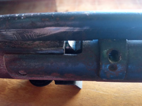

Hola amigos, me han regalado una bonita Bizkaia, una carabina Flecha modelo 14, un tanto oxidada como para coger el tétanos pero que dispara perfectamente aunque tengo que llevarla a la galería para ver como agrupa.

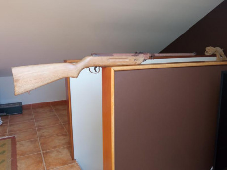

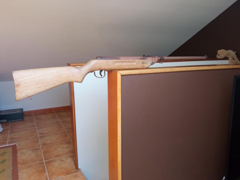

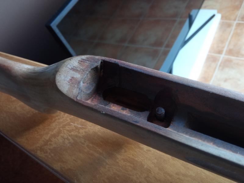

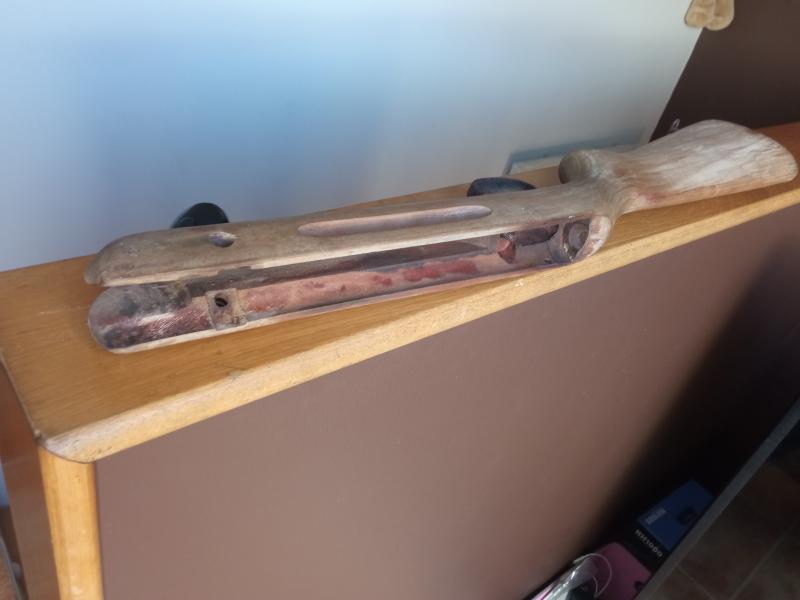

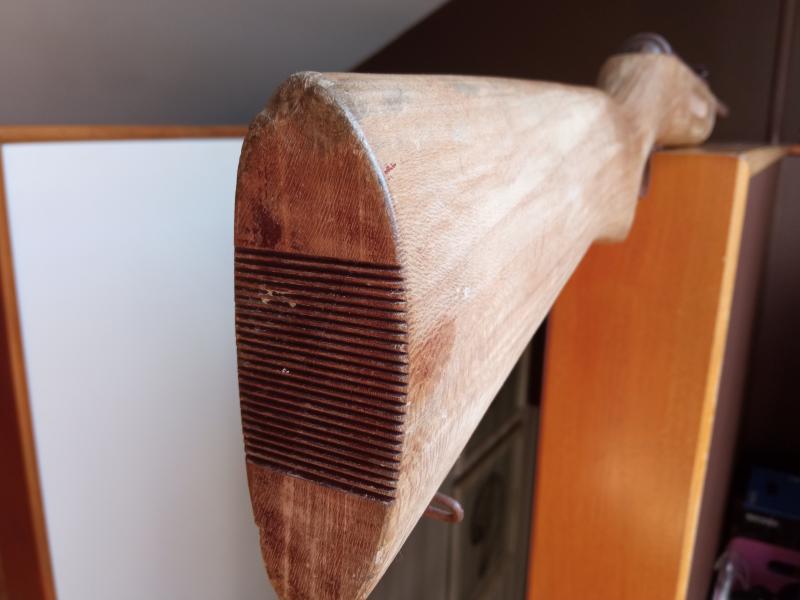

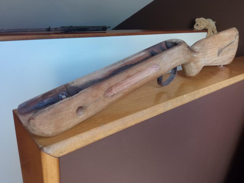

La madera de la culata en algún momento la han lijado y no se que tratamiento darle, si barnizarla o ir dando manos de aceite

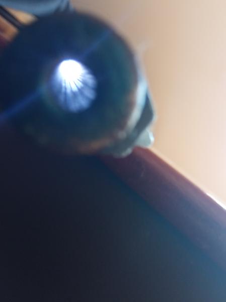

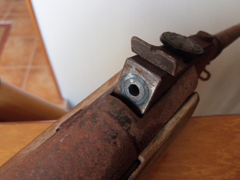

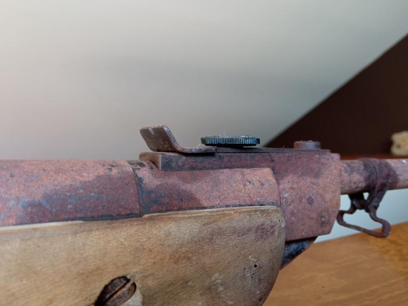

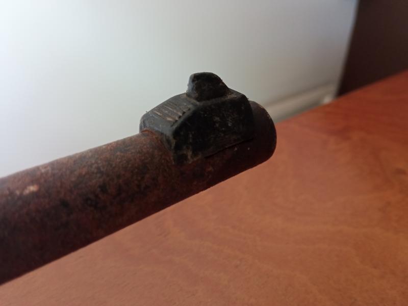

El punto de mira de mira es de plastiquete, pero el alza es de metal a excepción de la ruleta. Lo he tenido que dejar pegado a la báscula para disparar a diez metros

En el supuesto caso que decidas barnizar esa culata , que sea aplicado a pistola.
Al aceite también quedan muy bonitas , información por el foro hay bastante.

Gracias compi, no sabía de la terminación al aceite, voy a investigar por el foro

Personalmente prefiero el aceite, para barnizar que quede bien se necesita compresor, pistola, tinte y barniz de marca. El aceite lo puedes tocar, darle a muñequilla o pincel si quieres un mejor acabado le puedes dar con barniz brillante y pincel de pintor, los que normal mente venden son para pintura, una vez que tengas quitada la culata que son tres tornillos dale con lana de acero a los hierros primero con la del 2 o 3 y finaliza con la del 4, limpia bien el cañón y mira el interior con lupa por si el oxido a echo estrago en las estrías

Gracias compis, no sabía que existía la terminación al aceite, prefiero darle linaza con trementina antes que barnizar.
Mañana la desmonto y subo unas fotos

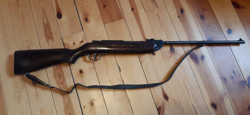

Ahí tienes trabajo compañero.

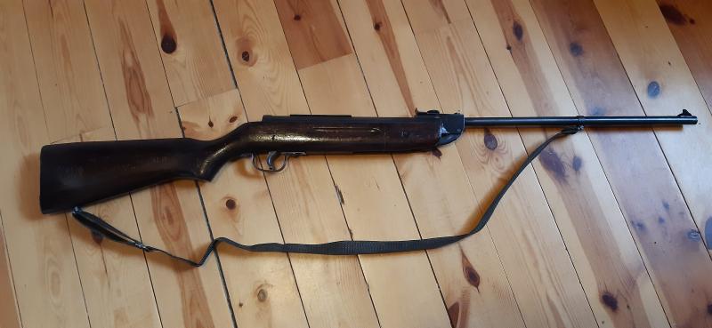

Ahí va la mía con 40 años, con ella empezó todo...

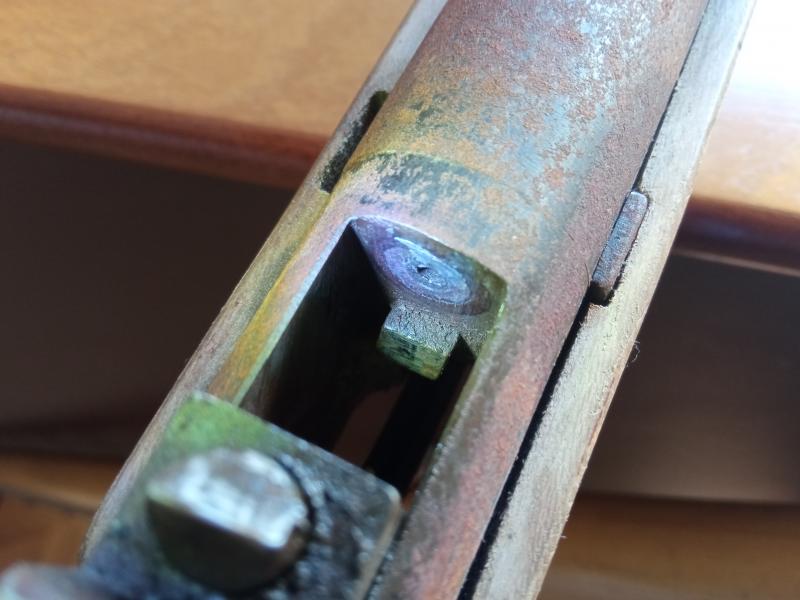

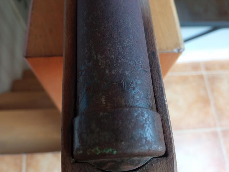

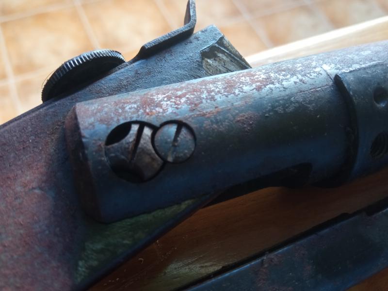

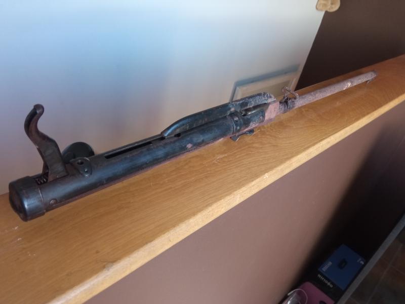

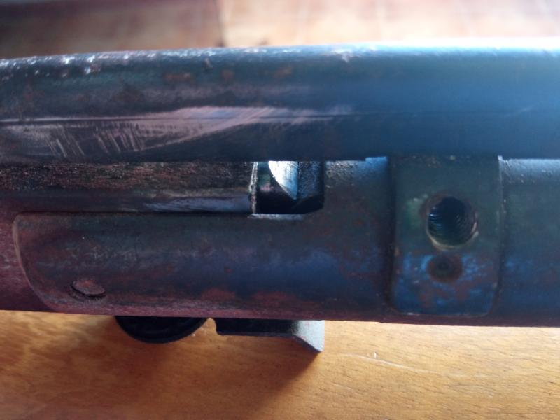

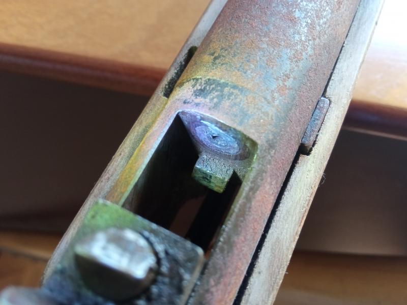

Metales, que no se que hacer

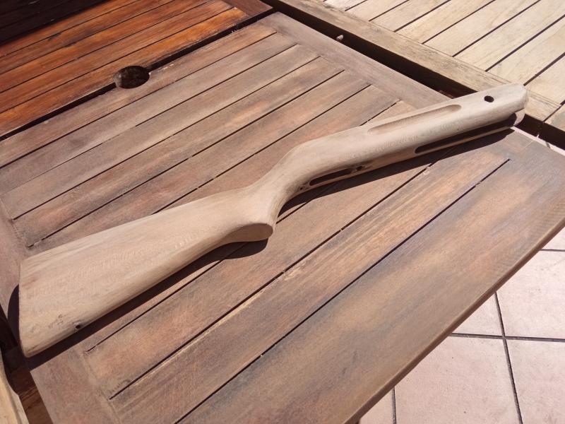

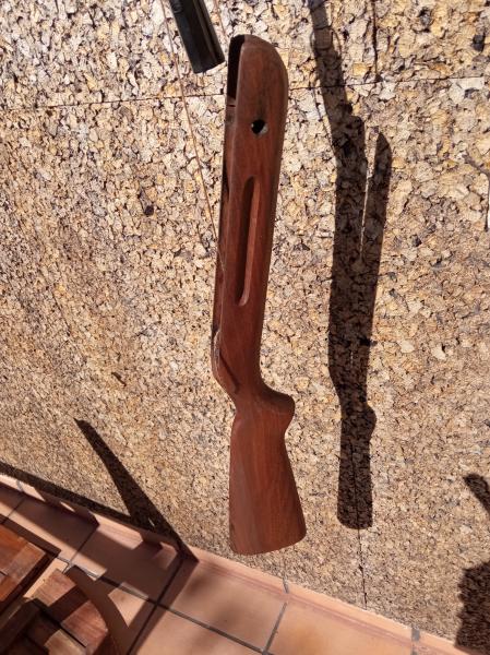

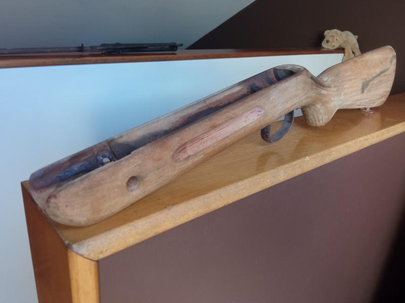

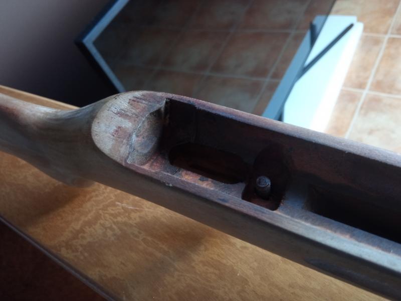

Madera, que ya tengo claro que la voy a terminar al aceite. Por cierto reconocéis la madera por el color o la veta?, Es haya?

Para los hierros lana de acero y aceite te puede valer el de coche, hay otro por hay que dicen, comentan que es mejor pero como no me lo regalan no hago propaganda. la ultima culata que hice era una norica 61 utilice aceite de linaza, de teca, aguarrás puro y polvos color caoba. La medida si no me equivoco fueron 35+35+ 25 y una pisca de polvos de caoba a calculo todo mesclado en un bote de cristal y terminación a barniz brillante en spray, a mi me gusto y al que se la vendí también

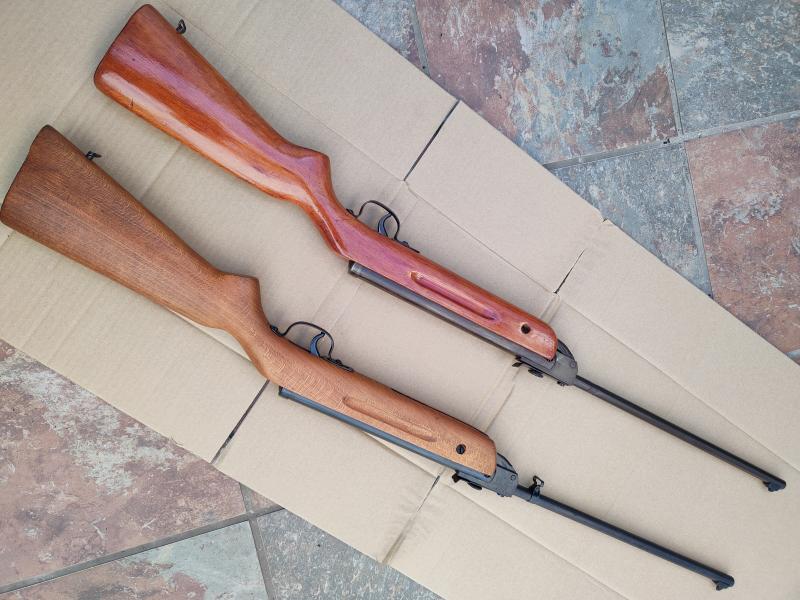

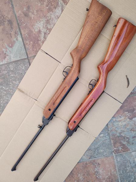

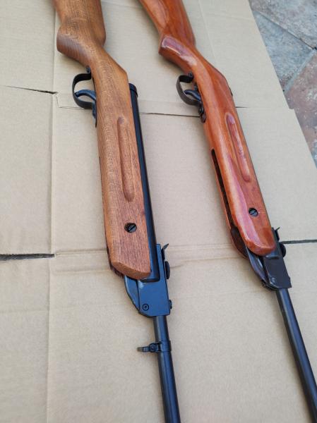

Hola, yo restauré hace tiempo dos carabinas de estas, dándole dos acabados distintos, una la barnicé a mano y quedó bastante bien (si que es cierto que esta madera es mejor barnizarla a pistola), y la otra la acabé al aceite, quedando también bastante bien.
Como valen más unas imágenes que palabras, cuelgo unas fotillos para que te hagas una idea de cómo te podría quedar la tuya.

michel88 escribió:Hola, yo restauré hace tiempo dos carabinas de estas, dándole dos acabados distintos, una la barnicé a mano y quedó bastante bien (si que es cierto que esta madera es mejor barnizarla a pistola), y la otra la acabé al aceite, quedando también bastante bien.
Gracias por pasarte por el post y subir las fotografías de tus dos bonitas carabinas. Me hago una idea de los resultados

Voy a darle la mezcla de aceite de teka, linaza y aguarrás
