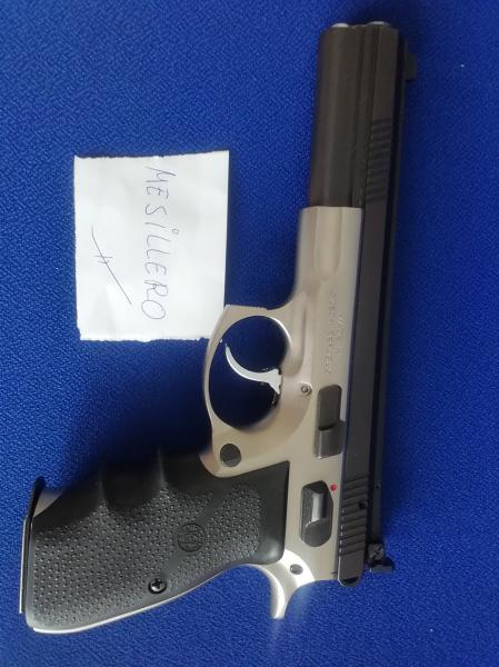

Pues las CZ 75 precisamente es de lo mejor para la modalidad, puliendo y cambiando 4 muelles y sin problemas de repuestos como las PPC, yo tambien pensaba en las "típicas" hasta que probé la CZ 75 Sport II.
Buenas tardes  :sniper

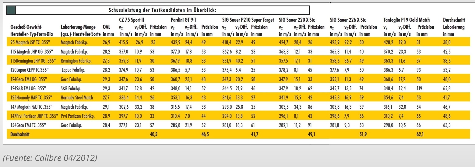

La pistola que mejor agrupa los disparos es la CZ 75 Sport II, el porqué no se vé entre los que compiten a alto nivel yo creo que es por la dificultad en conseguir una en España y por las modas e intereses de distribuidores en vender otras con más margen de beneficios y que las pocas que vinieron nos la quedamos los tiradores más mediocres.
Estoy mirando armas de 9mm para precisión para próximamente cuando pueda tener 100

Mesillero escribió:La pistola que mejor agrupa los disparos es la CZ 75 Sport II, el porqué no se vé entre los que compiten a alto nivel yo creo que es por la dificultad en conseguir una en España y por las modas e intereses de distribuidores en vender otras con más margen de beneficios y que las pocas que vinieron nos la quedamos los tiradores más mediocres.
Por lo que ves en la tabla que pones es una media entre las municiones comerciales que han probado, con bastante variación en función del fabricante de munición, pero todas de .355. Cosa curiosa porque la mayoría de los que usamos armas de ese tipo que conozco estamos recargando con puntas troncocónicas de .356/125, HN en mi caso, alguno de .357 y añoramos las de RG de alpaca de hace unos años. Por curiosidad me gustaría ver datos de un cañon match de 6" o incluso de 5" con puntas de ese tipo, no las comerciales de .355. Pero gracias, interesante dato.
De todas formas y aunque importe, no sólo es la precisión del cañón, son más cosas. Por lo que veo sobre el papel la Pardini es un castaña y luego en las competiciones, cuando les solucionas el tema del recorrido del gatillo, hacen tiradas muy decentes.
