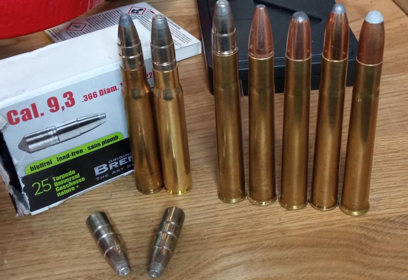

En esa línea me he preparado algunos cartuchos de prueba con tu misma punta, la TUG Brenneke 220 grns NATURE, en 9.3x74R y 9.3x64 Brenneke. Espero alcanzar una velocidad de 810/820 en el 9.3x74R y 850/900 m/s en el 9.3x64. Las probaré el próximo día y mediré las velocidades.
En la foto puedes ver mis cartuchos del 9.3x64 Brenneke a la izquierda, con la TUG clásica y la nueva TUG NATURE de 220 grns, y a la derecha el 9.3x74R con la TUG NATURE y con otras puntas más pesadas
