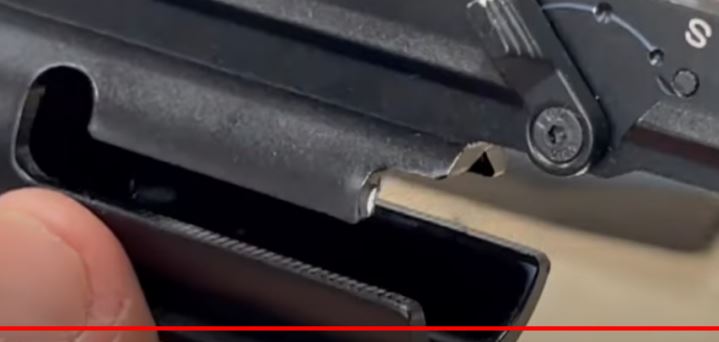

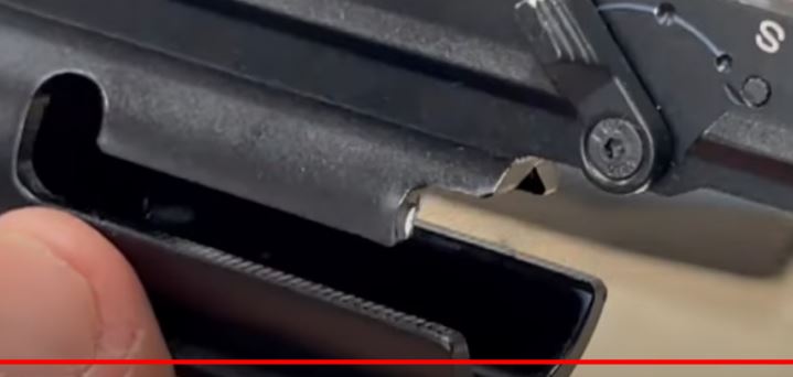

Aquí tienes un vídeo con unas pruebas y comentarios, la cara y los silencios lo dicen todo.
https://www.youtube.com/watch?v=TGam1AUTNUE
Tiene algunos problemas al golpear la palanca de carga, por el rebote que hace de la válvula, que desestabiliza la carabina. Comprobar si el alojamiento de la palanca del cerrojo esta dañada y como poco a poco va a más y comprenderéis el problema.
Estética y diseño perfecta, materiales bien acabados, pero el funcionamiento tiene algunos problemas.
Arcea avisa en su vídeo pero debería dar una solución, cualquier modificación del usuario invalida la garantía.

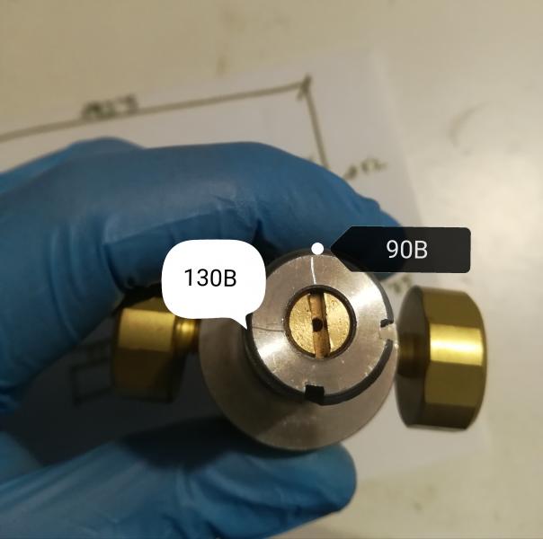

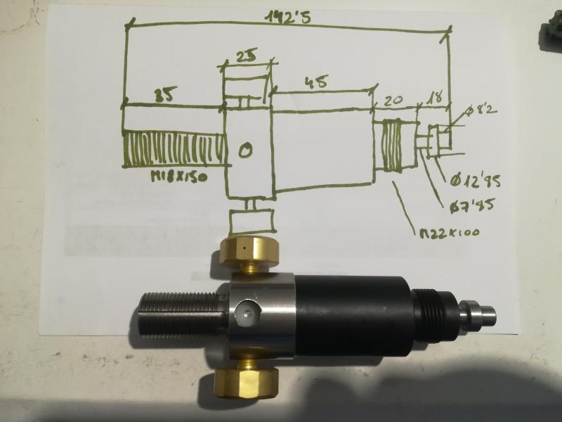

Voy a aportar algo de info sobre los ajustes que voy haciendo. No son definitivos, sigo en fase de prueba pero creo que van por el camino correcto. En la primera foto podemos observar el tornillo de ajuste de la válvula reguladora. Indico donde estaba a presion de ajuste original(130B) y donde a 90B. Puede ser útil para hacerse una idea y evitar el prueba-error correspondiente.
Segunda imágen, conjunto de reguladora y precamara, con un esquema a MUY MUY sucio de las cotas y roscas.

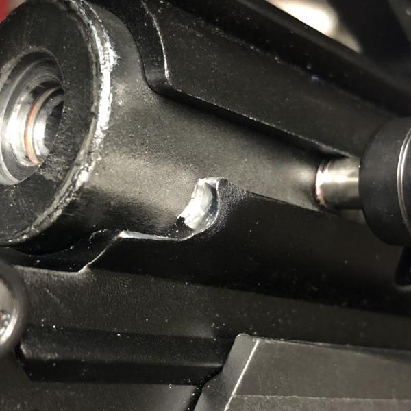

Hola, si he podido probarla y la devolví, según mi armero tiene un fallo de diseño o de calculo y ajuste de muelles/masas.
La estuve probando a fondo ya que no lograba entender el porque no agrupaba con ningún balin de los muchos que use.No desmonte, ni corte ni regule nada ya que al ser nueva pensaba en la perdida de garantía y que siendo nueva no debería fallar.
Creo que 24 julios van ser demasiado para esa carabina y habría que dejarla lo mas suave posible pero para eso como bien dices hay que probar y ajustar muchas cosas y entretenerse haciendo ensayo/error. Son muchas cosas que probar y cambiar y seguramente alguien conseguirá regularla bien para hacer puntería.
Para hacer lateo la veo suficiente ya que ese tiro es mas informal, pero el ser monotiro y con obligación de usar mira al no llevar miras abiertas parece que deba ser para puntería. Es como como una mezcla de Pcp y Resortera.
Igual tendría que llevar el cañón flotante para que no se vea afectada por el golpe pero ya te digo que alguien la ajustara perfecta e igual eres tu, yo no tenia ni tiempo ni medios y por eso la devolví.

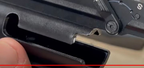

Te dejo una foto de como queda el alojamiento de la palanca de carga después de una mañana de pruebas y eso no va a mejorar sino todo lo contrario. Este fallo también se ve en el vídeo de presentación de Arcea.

Fotograma vídeo Arcea

Golpe alojamiento
