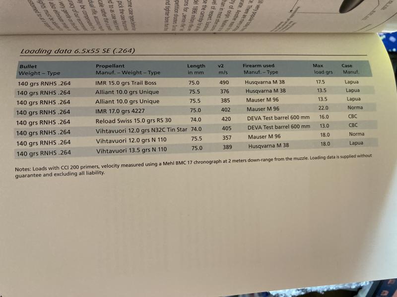

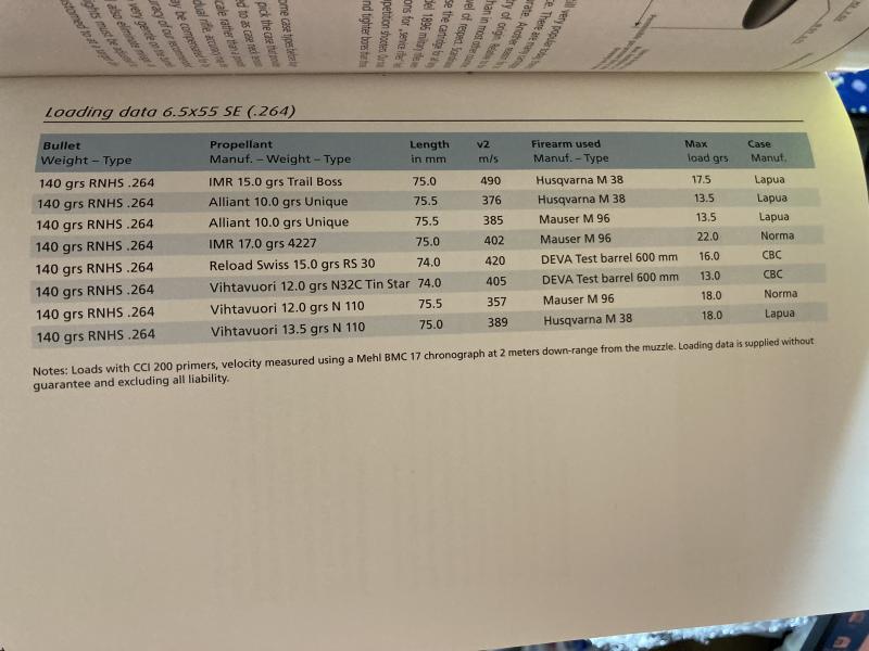

El libro de recarga de H&N propone la RS30 que es mas lenta que la RS20
Aqui tienes lo que ellos proponen.
Yo creo que con RS20 (si es la que tienes) podrias probar entre 12 y 14 gr para encontrar la mejor agrupacion.
Pero si no tienes ninguna, yo iria por la RS30 Y probaria entre 14 y 15,5 gr
Para cargas completas estudia lo que propone RS en su página.
Ya nos dirás que decides.
