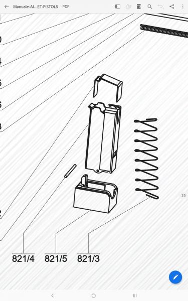

Supongo que es simplemente empujar el pasador metálico que se ve en la imagen, pero no sé seguro si da igual empujar de un lado o del otro, ni con qué herramienta hacerlo sin estropear ni rayar el cargador. He probado con un palillo de madera pero está muy duro. De hecho veo que tiene una marca de haberlo intentado desmontar.

Pues después de desmontar, limpiar y revisar el cargador y volverlo a montar exactamente igual me seguía fallando al alimentar la última bala.
Lo volví a desmontar y esta vez le di la vuelta al muelle (no de arriba abajo, sino girándolo sobre sí mismo) de manera que quedase exactamente igual que en el diagrama del manual, y de momento parece que va perfecto.
Puede que algún propietario anterior lo montase al revés; el caso es que el otro cargador que siempre me ha ido bien parece que también tiene el muelle al revés, pero como me va bien, hasta que no le toque limpieza lo dejo así.
