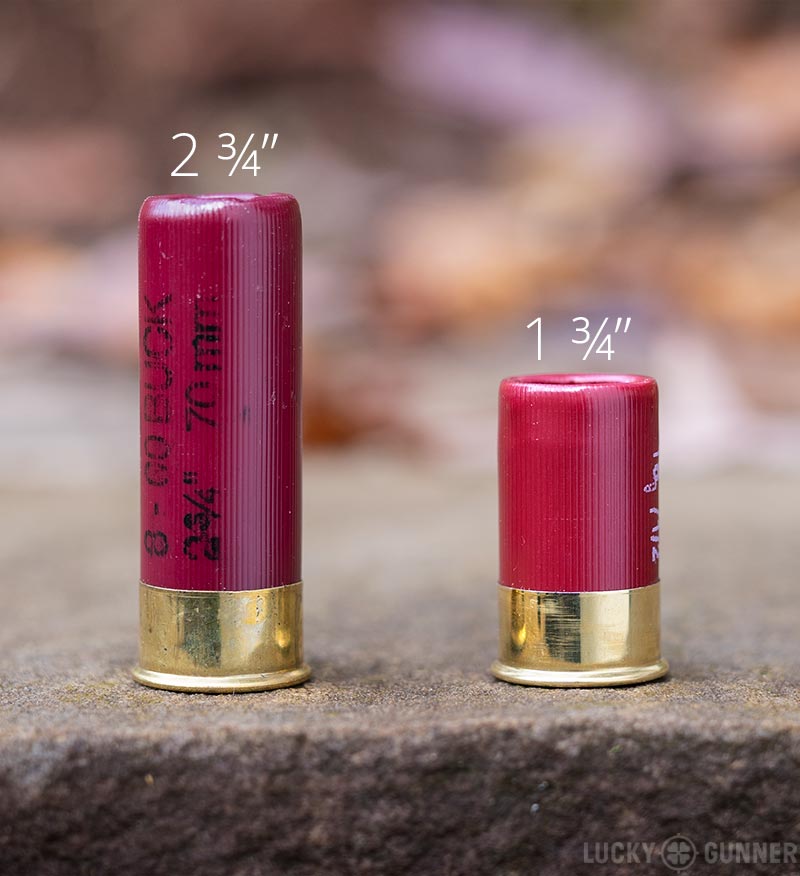

He visto en algún video de Youtube, cargar una escopeta de corredera con unos cartuchos que eran muy cortos. Con esos cartuchos se duplicaba la capacidad de la escopeta.
Alguien sabe si esos cartuchos se venden en España?
En Internet no he encontrado ninguna referencia de ellos.
Gracias anticipadas.

Los fabrica una empresa mejicana llamada Águila (https://www.aguilaammo.com.mx/), no sé quién es el importador en España.

Hace muchos años compré 12-50 en Francia.
Funcionaban bien en paralela, pero en armas de repetición hay que modificar la alimentación, ya que de lo contrario se te mete cartucho y medio en la rampa y bloquea el arma.

En escopetas de corredera Mosberg te hace falta el adaptador OPSol para mecanizar los cartuchos desde la recámara al cañón.
Los cartuchos cortos puedes hacerlos tu mismo, ignoro si necesitas curso de recarga para ello o no, pero básicamente es eliminar parte del taco, las columnas. Si ves un cartucho mini de Federal, Aguila, etc...desmontado verás que el taco no tiene nervios/columnas de amortiguación, eso si, ten en cuenta que el peso/gramaje de plomo y la cantidad de pólvora es menor en esos cartuchos, todo es encontrar la receta adecuada, si recargas.
Si no, nuevos, me da la impresión, de que aun que lleven menos pólvora, plomo y plástico...serán más caros que los cartuchos estándar...solamente por ser "novedad" o "rareza" en este nuestro país.

yo me los fabrique hace algún tiempo por probarlos, unos con perdigones del 7 y otros con bala lyman (la que parece un balín de aire comprimido), disparadas en escopetas de corredera mosberg y fabarn, y de palanca norinco, funcionan perfectamente, no hace falta ningún adaptador.
A tener en cuenta que en semiautomáticas no funcionan porque al ser tan cortijos las cargas son muy bajas y no tienen fuerza para ciclar.
Tampoco duplicas la capacidad del cargador, pero si de normal metes 8, con estos puedes meter 13-14, obviamente en cargadores tubulares, en cargadores de petaca no aumentarías nada y allí es posible que si falle la alimentación.

Que medida de longitud tenían tus minislugs caseros?
Ya que el adaptador OPSol se inventó/creo por que justamente la teja elevadora de Mossberg es hueca, única en su estilo, y los cartuchos al salir del tubo cargador, solían colarse por la parte hueca de la teja elevadora quedando la cara del cartucho por donde sale el proyectil mirando al suelo y colgando por el culote en el mencionado hueco. Eso se solucionaba con el adaptador OPSol y/o haciendo los cartuchos no tan cortos, para que al salir del cargador tengan margen de apoyo y puedan subir a la recámara sin colarse por el hueco de la teja elevadora.
Pd: en los cartuchos Federal o Aguila, minis, si se consigue duplicar la cantidad de cartuchos disponibles en el cargador bastantes veces, ya que el mismísimo y famoso Hickok45 entre otros Youtubers, lo demostró. Ya que prácticamente un minislug o minishells de fábrica suele medir 6/10 partes de uno estándar 12/70 y hay que recordar que hay un recorrido/espacio "muerto" en el tubo del cargador desaprovechado donde cabe perfectamente un minislug original. Es tan fácil como llenar de todo el cargador de nuestra pajillera e intentar meter otro cartucho...parece que lo admite pero no lo llega a tragar...un minislug original, si.
Aun que también depende de la escopeta y del margen de esta.

eso cartucho que hablas les llaman MINISHELL son de bala hueca en la base (Parecidos a las foster)
se usan para defensa mas que otra cosa
venden un suplemento que supuestamente hay que meterle a las mossbert (en aliexpress lo venden)
yo me fabrique unas y la tire sin problemas en mis benellis
