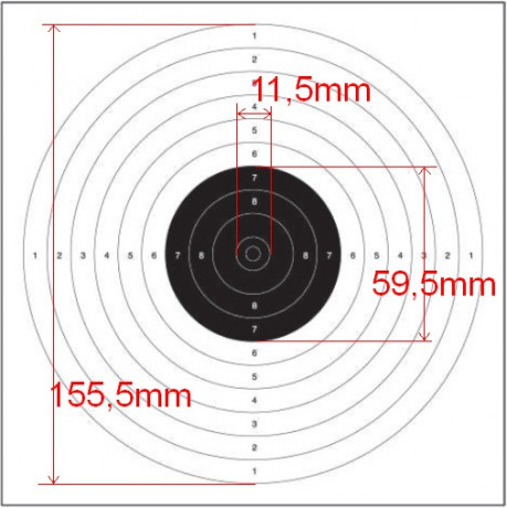

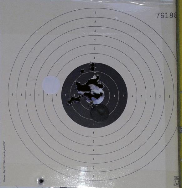

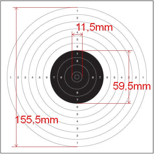

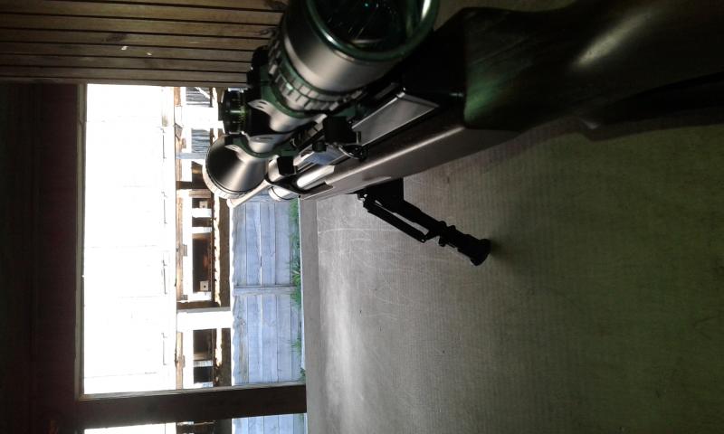

Esto es una diana aire 10 m, puesta a 50 m de distancia clavados, calibre 5´5, por pasar el rato, con un simple bipode, y con algo de viento racheado.....No es la mejor de mis dianas, simplemente aquel día se me ocurrió sacarle una foto, de casualidad.

Buenas,. Muy buena agrupación!

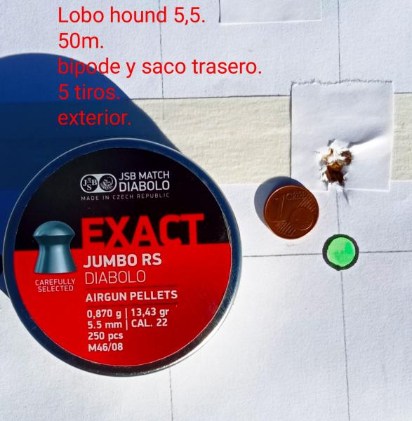

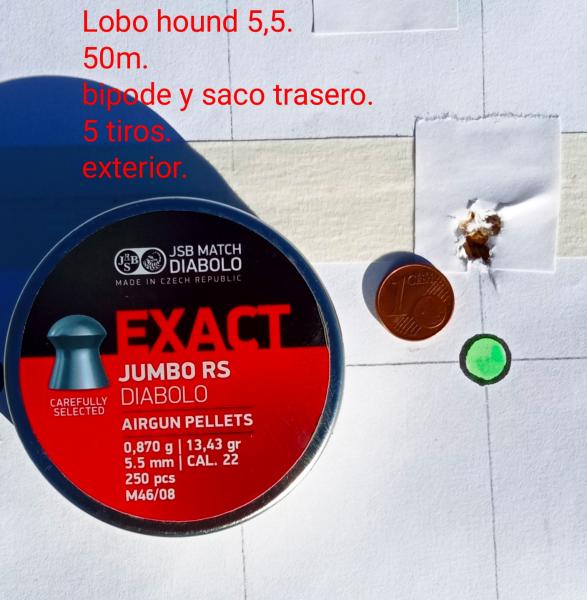

Por ej...

Buenas tardes, estoy interesado en la compra de un carabina PCP. Con culata de madera o laminada, tipo 160

Buenas tardes, muy buena agrupación.
