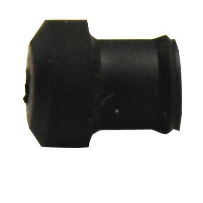

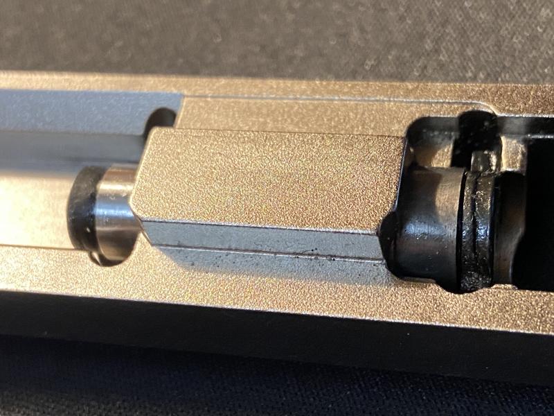

Hola compañero, yo también compré la mía hace un mes, más o menos, y lo que veo es que cada 40-50 tiros no mecaniza bien, no expulsa del todo la vaina detonada, voy loco buscando por internet cómo regular el sistema de amortiguación para hacerlo más duro y que saque la vaina entera y meta la otra sin trabas.
He probado la SK, GECO y CCI y me hacen lo mismo todas las municiones.
También he pensado que igual la culpa es mía por no mantener un agarre más fuerte y continuado tras el disparo, pero es raro ya que tengo bastante experiencia con tiro y armas.

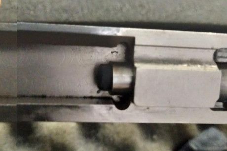

También he visto algo de una goma que se usa en la amortiguación, adjunto foto, pero no tengo ni idea de dónde va eso, sólo la he desarmado lo necesario para una limpieza normal.
A ver si alguna alma caritativa nos echa una mano, que no sea al cuello, jejejeje. Un saludo.

la goma va en el amortiguador

franpache escribió:la goma va en el amortiguador
Puedes decirme dónde, yo no lo veo. Gracias.

la goma es la 3.5.560.122

en la foto se ve que no la tienes

franpache escribió:en la foto se ve que no la tienes
¿Me podrías decir por favor dónde debe estar? ¿y en qué afecta al disparo? Gracias.
franpache
Mensajes: 27
Registrado: 12 Ene 2014 21:02
Re: Corredera de Feinwerkbau AW93
Mensajepor franpache » 20 Feb 2023 21:59
haber el amortiguador es hueco mete hay la goma como te marca el esquema.influye en que haga el recorrido que debe hacer y no golpee metal con metal
franpache
Mensajes: 27

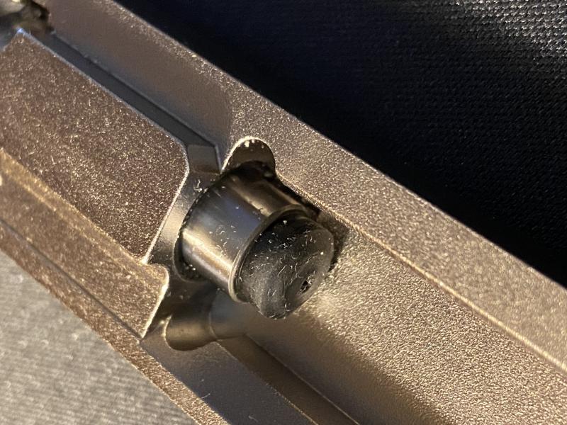

Mensajepor franpache » 20 Feb 2023 22:13
asi va
MURCIANICO
Mensajes: 735
Registrado: 30 Mar 2019 07:43
Mensajepor MURCIANICO » 21 Feb 2023 08:45
franpache escribió:1676927128895.jpg asi va
Entendido y muchas gracias, entonces esa pieza NO es la que yo había puesto, ya que parece que abraza y no se mete dentro como la que me muestras, a ver que se me ocurre, lo que también me extraña es que la otra pieza que está justo enfrente (el palo de metal) no lleve muelle alguno, y en las LIGHT si que lo llevan.

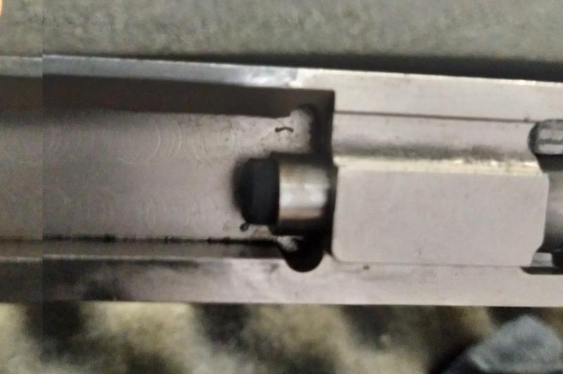

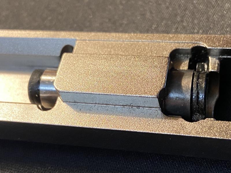

kikeformad
Mensajes: 4388
Registrado: 13 Ago 2011 12:26

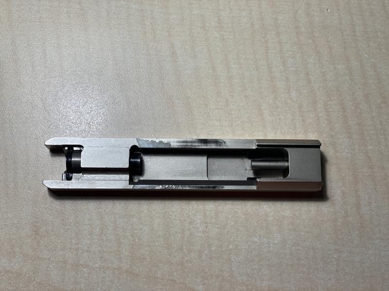

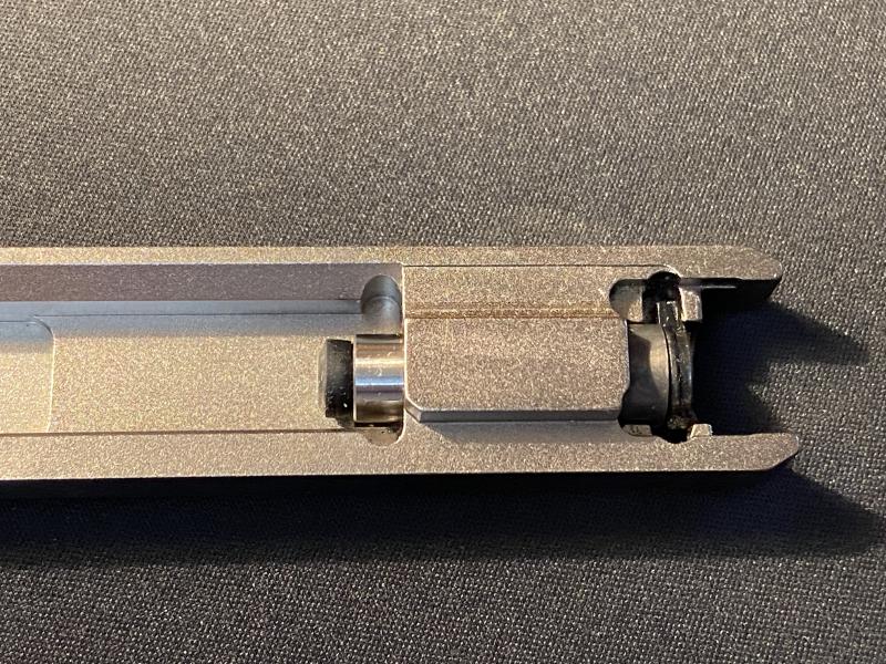

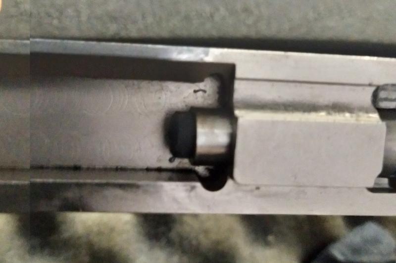

Mensajepor kikeformad » 21 Feb 2023 09:04
Fotos de la mía.
Buenos días, haber si alguien le ha pasado lo mismo que a mi con la feinwerkbau AW93. Hace mas o menos 170
Buenos días, haber si alguien le ha pasado lo mismo que a mi con la feinwerkbau AW93. Hace mas o menos 171
Buenos días, haber si alguien le ha pasado lo mismo que a mi con la feinwerkbau AW93. Hace mas o menos 172
