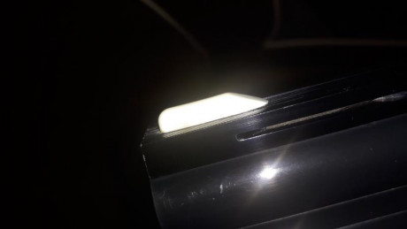

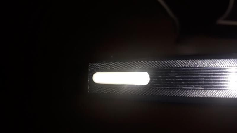

Mensajepor Gonpascu » 22 Ene 2023 13:37
Me gustaría cambiar el punto de mira de mi laurona ya que es de color blanco y no es el mejor para el plato.
Por más que me miro, no se como va, si a rosca, a presión, no se...
Alguien sabe como van en estas escopetas?
Por que no quiero hacer nada y romperlo.
Os de unas fotos de como es.

Me gustaría ayudarte, pero como he dicho no tengo ni idea de escopetas. A la vista de la foto parece que va a presión o pegado, pero yo no lo tocaría; la idea de pintarlo me parece muy buena

Buenas compañero, yo se lo cambié a mi supertrap, va simplemente a presion, aunque ya no me acuerdo el que le puse, si fué uno de fibra roscado o tipo perazzi, en cuanto pueda lo miro y pongo fotos, creo recordar que rellené el agujero que queda al sacar el original, con soldadura en frio, pues no lleva roscas, y antes de que secara del todo le enrosqué uno de fibra.

Por si puede ayudar a futuros tiradores, al final lo saqué metiendo una cuchilla muy fina entre el punto de mira y la banda y haciendo un pelín de palanca salió.
El pegamento estaba muy pasado y no tuve que hacer prácticamente fuerza, salió solo. Luego puse en punto de mira Ruby pegado y sin problemas.
