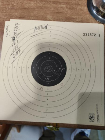

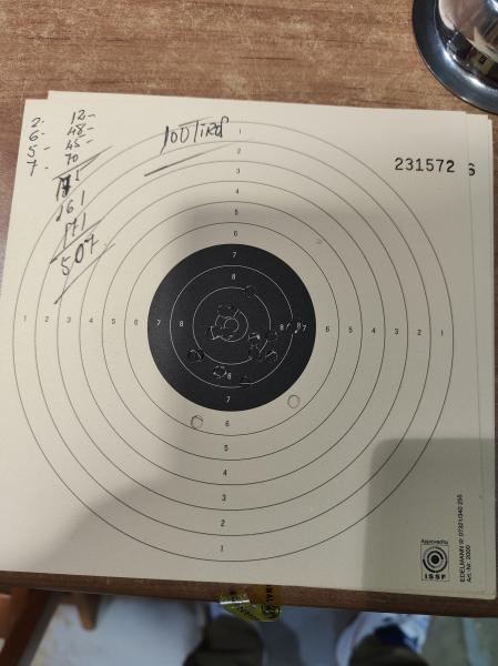

Hola buenos días,por fin he conseguido una snowpeak pp20,y deciros que va fenomenal muy buenas sensaciones, ayer disparé 100 tiros y sigue teniendo aire de sobra,le valen las bombonas Steyr,buen tacto buena velocidad vamos! Muy contento

Muchas gracias Sheen por tu aporte, es de gran valor puesto que no hay prácticamente nada en que basarse. Has tenido que ajustar peso y recorrido del gatillo?, es para ver cómo y qué tal ajuste permite, y la presión del regulador, es la que viene de fábrica o la has reajustado para aumentar la autonomía?. Definitivamente trae el adaptador de rosca standard para las bombonas grandes?, la agrupación parece buena. Qué tal es la sensación al empuñarla?, me refiero a la calidad de los materiales, si se ve mala calidad constructiva, abuso del plástico... o no. Comentas que en general la sensación es buena. El dato que aportas de la compatibilidad de la bombona con Steyr es un "puntazo"! Gracias de nuevo y todo lo que puedas añadir será bienvenido.

Hola buenos días,del gatillo he tocado el recorrido el peso era perfecto,la presión no la voy a tocar,he podido tirar 140 tiros de 154 a 160m/s,para mí ideal,el tacto de los materiales buenísimo una cacha de madera muy buena ,y sí valen las bombonas Steyr,de quedan a 1mm,del armazón pero se pone un anillo de plástico o caucho de 1mm y se evita una posible vibración,y claro que viene el adaptador para la bombona súper grande de la federación,en Youtube viene el maletín con sus accesorios que son recambios de juntas y el adaptador de carga

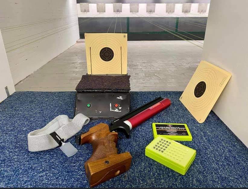

Una foto de la susodicha
