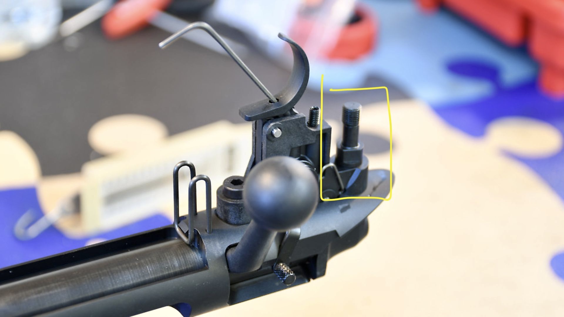

Re: Problemas cerrojo sauer 100
Eso no tiene mucho sentido.
Como habrás visto, en ese rifle la tornillería que fija la culata al conjunto acción-cañón están invertidos.
La cabeza de los tornillos están embutidas en la acción con el espárrago hacia fuera y las tuercas sobre las que se actúa tiran de ellos. A diferencia de otros rifles en los que atornillas y el espárrago ataca a la acción.
Contra más aprietes, más tiras de las cabezas de los tornillos hacia fuera y no tiene sentido que esto interfiera. Salvo que con mucho apriete torsione la acción y el paso del cerrojo quede cóncavo. Pero la acción no es de aluminio y eso con acero no va a pasar.
Si no recuerdo mal, el par de sofríete e adecuado para esos tornillos es de 6. ¿Con ese apriete ocurre??
Y otra cosa que me viene a la cabeza, te hablo de memoria, pero exploralo a ver si estás ahí el problema.
Si bien el tornillo delantero tiene la cabeza embutida en la parte delantera de la acción y forma una única pieza con el espárrago, el trasero es diferente. Es más complejo.
Recuerdo que cuando desmonte entero mi. M18 (en esa parte son idénticos) me dio algún problema hasta que vi la lógica del sistema y lo coloqué bien.
Ese tornillo trasero son dos piezas más, la tuerca sobre la que actúas para apretar la culata.
Por la parte de dentro es un alojamiento ensamblado a la acción, más un espárrago roscado en ese alojamiento, que pasas por el agujero de la culata mostrando el otro extremo sobre el que apretar la tuerca. Asegúrate que ese espárrago está bien roscado en su alojamiento (yo le puse fija tornillos) y luego, fija la culata con el par correspondiente.
Me refiero al tornillo marcado en amarillo.
AsturHunter
- .44 Magnum
- Mensajes: 170
- Registrado: 14 Dic 2021 12:38
kiazara2 escribió:Apretando dichos tornillos al par de apriete recomendado por sauer te sigue pasando? O los has apretado a ojo?
Fue todo a ojimetro, ya que me lo estaba enseñando y el problema apareció de golpe allí solo tenía un destornillador y poco más, por eso hice lo que pude con lo que tenía a mano.
Cuando vuelva a ponerme con el quiero ponerlos on el apriete que recomiendan y ver que sucede.
Hilario_ escribió:Eso no tiene mucho sentido.
Muchas gracias por la información, si creo que el apriete es de 6.
