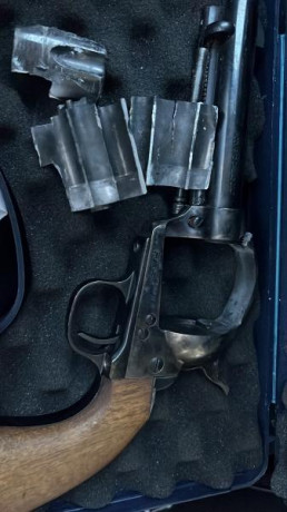

uberti 1873reventado
Mensajepor Artycwarrior » 05 Nov 2022 17:56
muy buenas compañeros, resulta que ayer mi uberti 1873 tubo un percance aun no aclarado, y estallo reventando el tambor y lo que es peor el cuerpo principal.
Mi duda es la siguiente, se que venden tambores, pero hay posibilidad de encontrar el cuerpo principal? o mejor la entrego a la guardia civil para su destruccion? saludos
muy buenas compañeros, resulta que ayer mi uberti 1873 tubo un percance aun no aclarado, y estallo reventando 00

Para tirar hombre el armazón es el arma casi completa, no te vale la pena arreglar nada, se puede saber que hiciste? Que es 45 LC?

si, era el 45lc, parece ser que se quedo una punta en el cañon.
me temo que me queda entregarlo a la gc.

Artycwarrior escribió:si, era el 45lc, parece ser que se quedo una punta en el cañon.
Se quedó una punta en el cañón, de un disparo anterior? Y no te diste cuenta..?
Y de ser así, no debería de reventar por el cañón o al menos tener alguna "hernia"? Por la foto...yo me atrevería a decir que fue por sobrepresión pero por doble carga o algo similar..aun que estoy especulando simplemente...
Es posible y no es nada " raro " en un revolver a tener un salto el tambor que son las recamaras al cañón y que es por aquí por donde se escapa una gran parte de presión del disparo que disparase un proyectil con tan solo el pistón o una cantidad mínima de pólvora, quedando el proyectil en la misma entrada del cañón, al enfrentar la siguiente recamara en el cañón te queda punta con punta prácticamente.
Disparas, el proyectil empieza a desplazarte y al querer salir del tambor " zasss " se encuentra el proyectil clavado y la presión queda en el tambor y no en el cañón.
Cuando se produce un herniado de cañón, esto lo produce el aire que va empujando el proyectil que avanza por el tubo y se encuentra un tapón, no porque un proyectil choque contra otro....

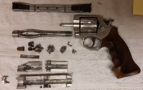

Hosti*...en serio el herniado es por los gases desplazados de la deflagración?? Siempre pensé que era por el siguiente proyectil, es más tengo varias fotografías de revólveres seccionados donde se ven las hernias y los proyectiles pegados donde no cabe ni un pelo y precisamente las hernias están en esas uniones de proyectiles...y no detrás de los proyectiles que es donde empujan y van los gases, me acabo de quedar muy sorprendido :shock:
Ahora adjunto una foto de un revolver de cartucho metálico con un "squib" y posterior percusión de otro cartucho...
