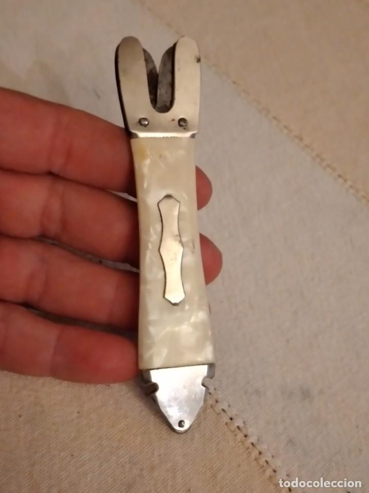

Yo soy también de los de afilar con piedra, y el ángulo a ojo, según el tipo de hoja, y no me va mal.
En todo caso, y ya que mencionas eso de un "accesorio", por mi experiencia hay que evitar los aparatos de afilar de la teletienda o el chino... esos que suelen llevar dos hojas de carburo de tungsteno (o chapa de acero duro), formando un ángulo para pasar entre ellas el cuchillo... rápidos y cómodos, pero dejan un filo en sierra muy desagradable, que además corta poco y dura menos.
Y no son inventos de ahora, hace un tiempo compré como artículo de colección uno de principios del s. XX, muy mono y terminado en nácar, pero usando el mismo principio. No lo he puesto a prueba por su antigüedad, pero ahí está. Y combinado con una ruedecilla cortacristales, oiga...
