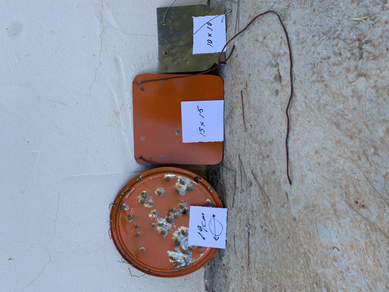

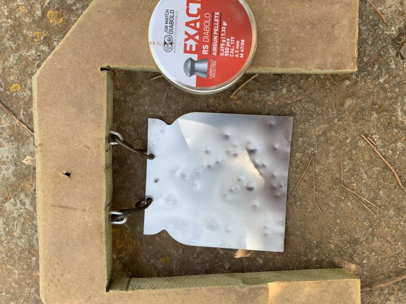

Hola, lo importante es con la precisión que llegan, los julios aunque sean pocos bien suministrados dan mucho juego.
Te puedo confirmar que con solamente 4 julios ( digo bien, cuatro) se le puede dar y al aire libre digamos que siempre a una chapa de 15x15 cm a la distancia de 50 metros y a una chapa de 10x10 la mayoría de las veces a esa misma distancia.
Fíjate a la tapa redonda las abolladuras que le hacen los balines a esa distancia.
El arma utilizada en una FWB 80, los balines como no, JSB RS.
De todas formas, hay que currárselo, no por muchos julios "amanece más temprano " :mrgreen: :mrgreen:
Aunque sea cierto, no te tomes a mal este último párrafo.

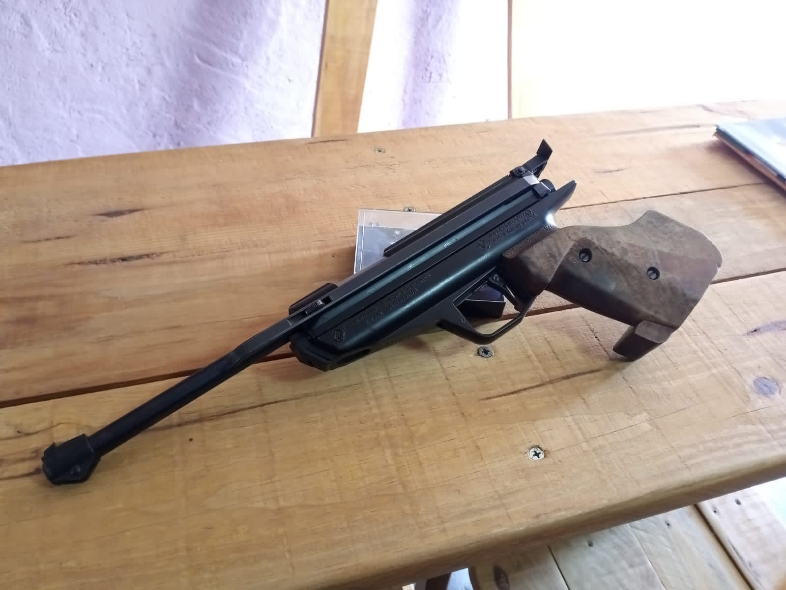

Mensajepor javivaz » 21 Oct 2022 23:46
Ahí son más de 25m :shock: , y parece que llega estupendamente. No sé qué tal se conseguirán las FWB 65 de segunda mano, aunque no sé qué tal me las arreglaría con el sistema de carga debido a mi hombro :roll:
