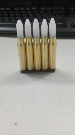

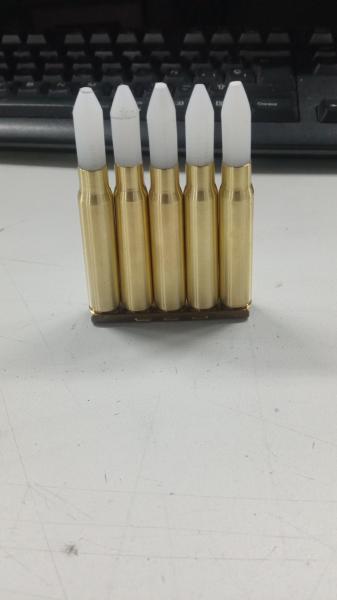

Desde antes de que prohibieran el uso de rifles de grueso calibre en mi campo de tiro yo ya era el feliz propietario de un flamante Mosquetón Mauser Coruña mod 43.
A raíz de la prohibición lo fui utilizando en alguna galería fuera de mi ciudad o en alguna tirada de fusil militar...
El caso es que de los 15 años que lleva en mi poder, en los últimos 2 no le ha dado la luz del Sol.
En un principio había pensado en usar cargas reducidas. Pero el estampido, aunque atenuado, es más seco que el de un fusil de avancarga, y en cuanto vengan a investigar y vean un proyectil seminlindado o cobreado de HN saltan todas las alarmas, aunque en julios tenga menos potencia que un Hawken del 50.
Es cierta ocasión disparando munición de tiro reducido del 308 con otro rifle (Munición azul) vinieron a pedirme explicaciones de que hacía con ese rifle en la galería, al ver el tipo de munición no me dijeron nada.
Entonces me digo a mí mismo ¡Esta es la mía!
Compró un metro de varilla de nylon de 8 mm, me fabricó un útil y doy forma a la ojiva y al culote.
Me dispongo a montar el proyectil en la vaina y no entra...porque según me dice más tarde el fabricante "No hay varillas de nylon calibradas 8 mm y vienen sobredimensionadas" en este caso 8,60.
Coño!!!! me pregunto yo que, calibrar una varilla de nylon lo mismo cuesta más el collar que el galgo y podría tener algo una tolerancia, vale, pero entre 7,80 y 8,20, pero 8,60 que está más cerca de 9 milímetros que de 8.
Total que hoy me han dado unas varillas de algún tipo de plástico que no sé si será PVC, ABS o polietileno y que a falta de medirlas bien con el calibre o el micrómetro me parece que está más cerca de 8 que de 9.
Y aquí es donde lanzo la pregunta ¿No habrá por casualidad alguna empresa que fabrique proyectiles plásticos de 8mm?
¿Tan descabellado seria que alguna empresa se dedicará a ello?
Os dejo un vídeo en el cual mediante CNC se fabrican proyectiles sólidos de latón como churros.
En vez de utilizar una varilla metálica bien pudiera ser de nylon.

colito escribió:Desde antes de que prohibieran el uso de rifles de grueso calibre en mi campo de tiro yo ya era el feliz propietario de un flamante Mosquetón Mauser Coruña mod 43
Sobre este tema prefiero que no me tiren de la lengua sobre "calidades de construcción" y sobre si un empleado de seguridad privada con una corredera del 12 y bala foster hace menos daño que un federado con una corredera del 12 y bala foster... y he visto vainas del .357 percutidas por carabina...
Para estos menesteres, aún más que las cargas reducidas, lo que se estila es cargar proyectiles esféricos de avancarga de mayor diámetro que el arma, recalibrarlos al ánima y cargarlos con poca pólvora rápida o ninguna. Hay bastante info en internet sobre "round ball gallery loads", pero el principio es el mismo para todos los calibres.
Yo lo he probado con el 7,62x54R, el .44-40 y el 9 Largo, con fantásticos resultados, en especial con el 7 ruso.

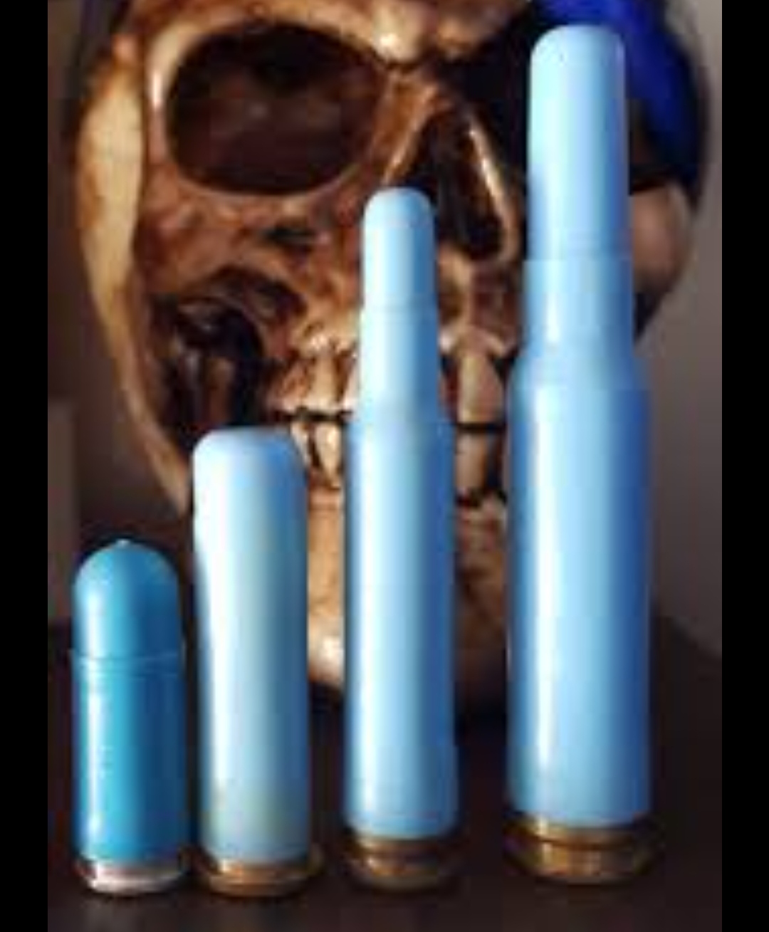

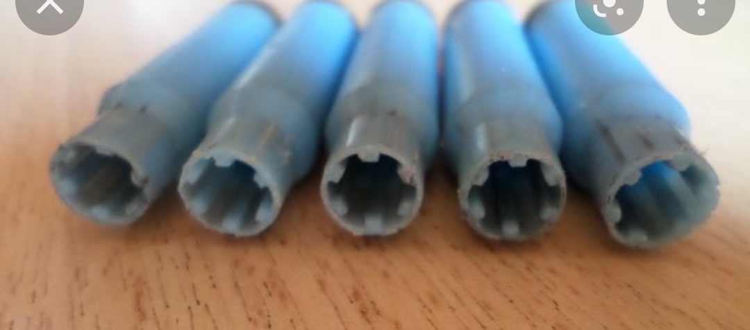

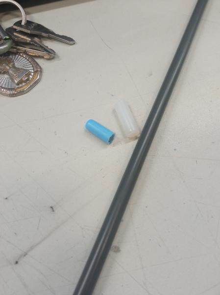

Las fotos que adjunto son de cartuchos de tiro reducido usado en el ejército.
El proyectil de plástico no se quema, no deja residuos, no lleva gas check.
Yo mismo he disparado cientos de cartuchos con un C-75 que tuve. A parte de no decirme nada en el campo de tiro, los usaba en tandas de 20 disparos y ni el más mínimo residuo.
El problema que tengo es que la varilla de nylon de 8 milímetros realmente mide 8,60 y unas varillas de plástico de PVC de 8 mm miden 8,40.
Lo que sería la bomba es que una empresa con CNC fabricase puntas de nylon de los calibres más habituales a una media de un proyectil cada tres segundo con un coste muy bajo. En primer lugar porque si a mí me cuesta un metro de varilla un euro, a una empresa al por mayor le puede costar 50 céntimos y las herramientas de corte prácticamente nos iban a desafilar, puesto que están torneando nylon.
De tres metros de varilla de nylon que a la empresa le cuesta un 1,5€ se sacan cien proyectiles ¿A cuanto los podría vender exageradamente?. Siempre serían más económicos que los proyectiles más baratos del mercado.
Si a eso le sumamos que ese proyectil y lo vamos a desplazar con una carga habitual de pistola de entre 3 o 4 grains de BA 9, el ahorro está asegurado.
En mi caso de lo que se trata es de poder usar el fusil, tumbarme el suelo, hacer la presa con la correa, cargar el fusil con los peines, tomar los elementos de puntería, accionar el cerrojo, apretar suavente la cola del disparador....pum
Que el proyectil plástico no me ofrece la precisión de uno de latón y agrupo alrededor del 8 con algún 9 y ningún 10... Para mí la función está cumplida.
Y cuidado!!! estamos hablando de que es muy probable no salirse del 9 con la experiencia que tuve hace años con esta munición en el calibre 308.

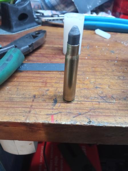

Basicamte esto es lo que quiero hacer.
Habría que perfeccionar la ojiva aunque viendo la original de plástico azul y para 50m con un ligero chaflán sería suficiente.
Lo malo, que no encuentro varilla de la medida adecuada.
Ese proyectil al ser de 8,40 expande mucho el cuello y probablemente no entre en la recámara.

Para el caso que planteas, creo que lo ideal sería hacerlas con un torno. Yo de tornos no se mucho, la verdad, pero creo que sería interesante al menos probar a mecanizar una varilla de las que dices a las medidas exactas que necesitas. Pero claro, se necesita acceso a uno o un amigo que lo tenga, cosa que no siempre es fácil.
A lo que yo me refería es esto: la verdad que la apariencia es un poco rocambolesca, pero si eso te sirve para pasar por debajo del radar, mejor que mejor.

Pues ya está en marcha el presupuesto para 100 puntas de 8,23 a imagen y semejanza de una punta Privi 195gn sp.
Se puede mandar hacer cualquier diseño pero si la pido afilada, canal de engarce y culo de bote más cara es porque tiene más tiempo de mecanizado.
Por lo tanto un diseño sencillo y a ver qué precio me dan.
Cuando tenga más datos informo de si va para adelante o pongo a la venta el Coruña.
Última edición por colito el 19 Jul 2023 07:53, editado 1 vez en total.
Re: Proyectiles de tiro reducido.
El presupuesto que me daban por cada punta era de 2,50€ por CNC. No digo que no lo valga,pero se me va de precio.
Al final he conseguido rectificarlas mediante embutición a presion a 8,10 después de probar que a 8 bailaba el proyectil en la vaina y tenía que crimpar y que con 8,20 no entraba la punta en la recámara.
Estoy a falta de comprobar su precisión, que aunque no sea mucha, por lo menos puedo disparar mi Coruña de vez en cuando.
Última edición por colito el 11 Nov 2022 14:38, editado 1 vez en total.
