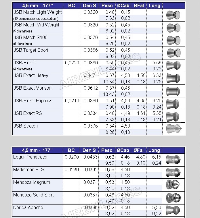

Alguien sabe el Coeficiente balístico de los JSB Monster en 4'5? .Más que nada porque los he probado en la Azor a 24 Julios y me van estupendos..pero me gusta trastear con el Chairgun y es un dato que hay que poner.

En Mi Steyr de 24 julios tambien son los mejores.
te adjunto esto por si te sirve.

Muchas gracias por las respuestas.
Hay tipos de balin que ya vienen con el BC en muchos sitios.No entiendo porque otros no.Creo que es difícil su cálculo ya que el factor de forma no tiene unidades.Como entonces se puede calcular.?
Un aporte muy interesante ...gracias de nuevo.

Si sabes la velocidad de salida de ese proyectil, con el Chairgun en Toolbox/Calculate & Calibrate/Calculate BC from/ POI at range, puedes calcular el BC.
Solo tienes que hacer unos cuantos tiros, sacar la media y aplicar el valor; o con cada tiro sacar el BC y hacer una media.
Aunque la verdad, cada vez que he intentado calcularlo, me dá error.

Prueba los Monster Rediseñados, a mi me van bastante mejor.
Yo tampoco he encontrado el CB del Monster, pero el del JSB Heavy en algunas paginas le dan 0,030 y para el JSB Beast (mas pesado que el Monster) le dan 0,029, así que no es descabellado, desde mi punto de vista, hacer los cálculos para el Monster con 0,028 ó 0,029
En cualquier caso, si pones distintos valores en el Chairgun, siempre que no sean muy dispares, la variación a cincuenta menos es mínima.

el BC depende de la velocidad con que es disparado, por eso no hay un BC fijo por balín y los BC que encuentres son orientativos, otra tabla bastante completa es esta:
https://hardairmagazine.com/ballistic-coefficients/

El coeficiente balistico depede muy poco de la velocidad.
Tanto como el coeficiente aerodinamico depende de ella. Ya que el arrastre depende mucho del fluido y de la velocidad de movimiento con respecto al mismo.
Depende de la masa, de la sección recta y del coeficiente aerodinamico.
Como informacion:
https://en.wikipedia.org/wiki/Ballistic_coefficient
https://hardairmagazine.com/ham-columns/drag-coefficient-and-ballistics-coefficient-explained/
Como informacion:
Si...los probaré a ver qué tal.
Pero estoy muy contento con los Monster normales.Despues de probar en la Azor JSB exact,heavy,Air Arms heavy ,barracuda march por este orden las mejores agrupaciones las hice con AirArms heavy hasta que probé los Monster.
