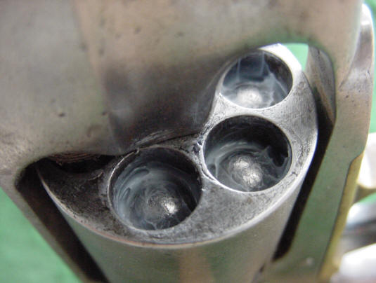

¿vaselina o grasa?
Ulises70
Mensajes: 20
Registrado: 10 Sep 2022 19:33
¿vaselina o grasa?
Mensajepor Ulises70 » 11 Oct 2022 21:44
Buenas, en los revólveres veo que muchos ponen vaselina y otros grasa. Yo no lo tengo claro. ¿Qué es lo más recomendable?

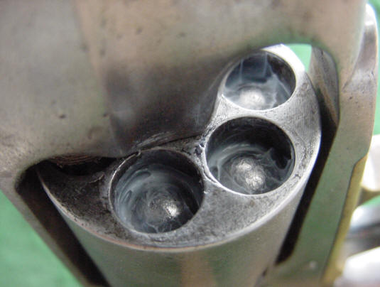

Efectivamente la grasa en un revolver de avancarga se usa para sellar las recámaras una vez cargado y evitar que se comuniquen con el fogonazo al disparar.

Uso grasa de teflon, que se limpia bien y no huele mal, en competicion se pone despues de atacar la bola, yo suelo ponerla despues de la sémola, me va mejor y no me deja tanta suciedad, y sella lo mismo al atacar la bola y compactar semola y grasa junta.
Desde luego, si se echa la polvora bien que no se salga de la recamara y despues le echas la sémola y atacas la bola, no deben comunicarse.
Otra cosa es que eches carga de guerra y solo polvora hasta arriba, y ataques la bola directamente sobre ella, entonces si es aconsejable sellar recamaras.

Buenos días, se refiere esta práctica al uso de pólvora negra en revólveres de Avancarga. Yo empecé utilizando grasa de litio que tenía ya. Es una precaución que creo que no es necesaria - salvo que reglamentariamente se exija - porque no creo que sea probable que se produzca la ignición por contacto si se utiliza sémola y al introducir la bola se consigue el anillo del plomo sobrante….
Si para disfrutar del “petardazo” se utiliza solamente pólvora llenando la recámara, yo siempre la utilizaría. Otra consideración es que se quiera tener un efecto lubricante.

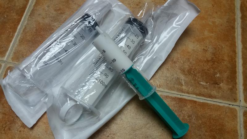

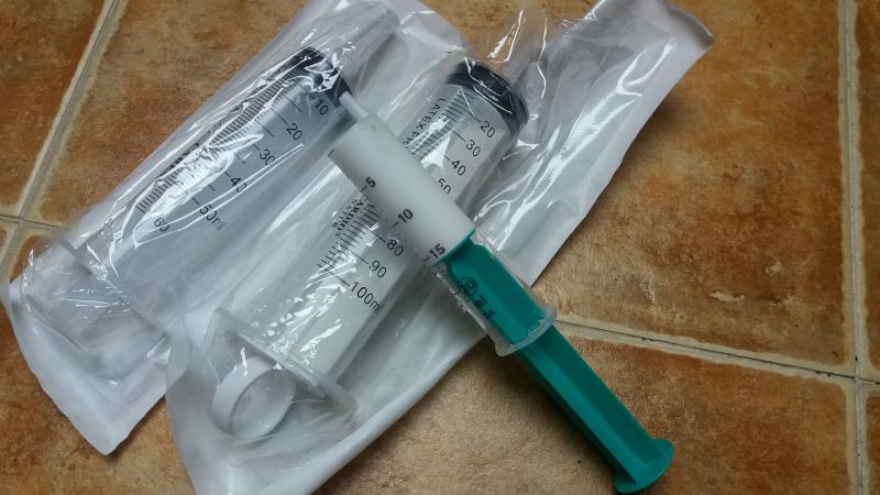

ferdelrio
Mensajes: 2751
Registrado: 20 Dic 2006 09:01
Re: ¿vaselina o grasa?
Mensajepor ferdelrio » 28 Oct 2022 13:31
sustavic escribió:
RC67 escribió:
manolosolo escribió:Pero en donde se le pone vaselina o grasa a un revolver??? porque después de herniar un cañón de pistola hace tiempo, por un exceso de celo en temas de engrase, para que el arma durase 5.000 años impoluta, aprendí por las bravas, que las armas están diseñadas para funcionar limpias y secas........Otra cosa seria para estar almacenada durante un largo periodo de tiempo, y evitar óxidos y corrosión.
Bueno, si es para sellar las recamaras de un arma de avancarga, no he dicho nada............ :?
Yo he usado cera de abeja y un compañero usaba Nivea....
Con la jeringuilla se aplica muy bien
