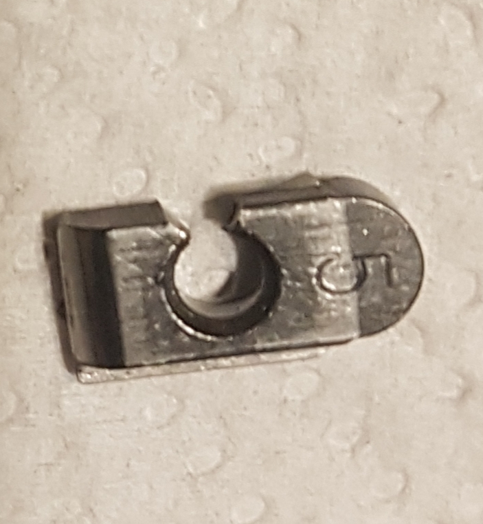

Buenos días. Os planteo un problema con mi FN GP-practical, a ver si se os ocurre qué estoy haciendo mal. Hoy he observado que la placa que retiene la aguja percutora se ha roto parcialmente, y aunque todavía se mantiene dentro de sus guías, se mueve y tiene bastante "juego". Temo que, si se rompe totalmente mientras disparo, la aguja percutora pueda saltar hacia atrás, lo que seria obviamente peligroso.
Tengo una pieza de repuesto, y estaba intentando cambiarla. Como este modelo tiene seguro de aguja percutora he seguido los tutoriales y, al mismo tiempo que presiono la leva del seguro de percutor, para permitir el movimiento de la aguja, presiono la parte posterior de la misma con un punzón para permitir liberar la placa que retiene la aguja y desplazar esta placa hacia abajo, para poder cambiarla. El problema estriba en que no consigo desplazar hacia adelante la aguja percutora lo suficiente como para liberar esta placa. Apenas se mueve unos pocos milímetros y enseguida "hace tope". Cuando aumento la presión, la aguja queda totalmente bloqueada. Asoma por la parte frontal y no se mueve nada. Tengo que presionarla por la parte de delante, haciendo bastante fuerza, hasta que se desbloquea. Lo he intentado repetidamente, y no hay manera. ¿Se os ocurre qué puede pasar, alguna solución..?

Muchas gracias por tu mensaje , pero tengo la impresión de que no es ese el problema. Otra persona me estaba ayudando, y creo que presionaba totalmente el seguro de aguja. Lo hicimos varias veces, y presionaba la leva hasta el final de su recorrido. Lo hemos intentado hasta que nos duelen los dedos (más de 1 hora). Lo cierto es que me di cuenta de que había un problema porque la pistola no alimentaba. El cartucho no entraba en ls recámara. Al desmontar la corredera ví que la aguja percutora sobresalía por delante, y tropezaba con el cartucho. Estaba atascada en esa posición, pero la presioné un poco hacia atrás y volvió a su posición. Tiré 50 tiros sin problemas, y al ir a limpiarla ví que la placa que sujeta la aguja estaba torcida, y al examinarla ví que le faltaba un pedazo. Pero no sé por qué esto podría haber hecho que la aguja sobresaliese por delante, ni entiendo por qué la aguja no se desplaza ahora más que un poco al presionarla, y se queda totalmente atascada. Insisto, creo que presionamos hasta el final el seguro de aguja

Pues al final, la aguja no estaba rota. Como bien apuntaba Yvan5, había una rebaba en el alojamiento de la aguja, no por delante, sino por detrás, cubierta por la pieza rota, que me impedía verla, y tambien había suciedad que dificultaba el libre movimiento de la aguja. Con paciencia, ha salido la pieza rota (foto), y sustituyéndola por una nueva, todo parece funcionar ok. Gracias de nuevo a todos por vuestra ayuda
