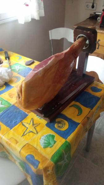

Saliendo del tema principal , respecto al jamón gasto de todos precios ( para navidad tiro la casa por la ventana con un.buen pernil de bellota ) pero para la.batalla y sobretodo después del verano ( la unica estación que no compro patas ) cuando mi cachorro empieza a ir al instituto , cojo del metadona piezas que valen todas al.mismo precio. El otro dia un jamón de Teruel de más de 7 kg. 42 lereles. A menos de 6 pavos el kg. :roll:
Menos de un mes me duran .
Tenerlo a mano en la cocina es un vicio y no puedes resistir la tentación :wink:
Pd :En la foto se ve la chaira y una piedra de rio aplanada por mi .
Tengo otras pero esa en particular me funciona muy bien .
:birra^:
