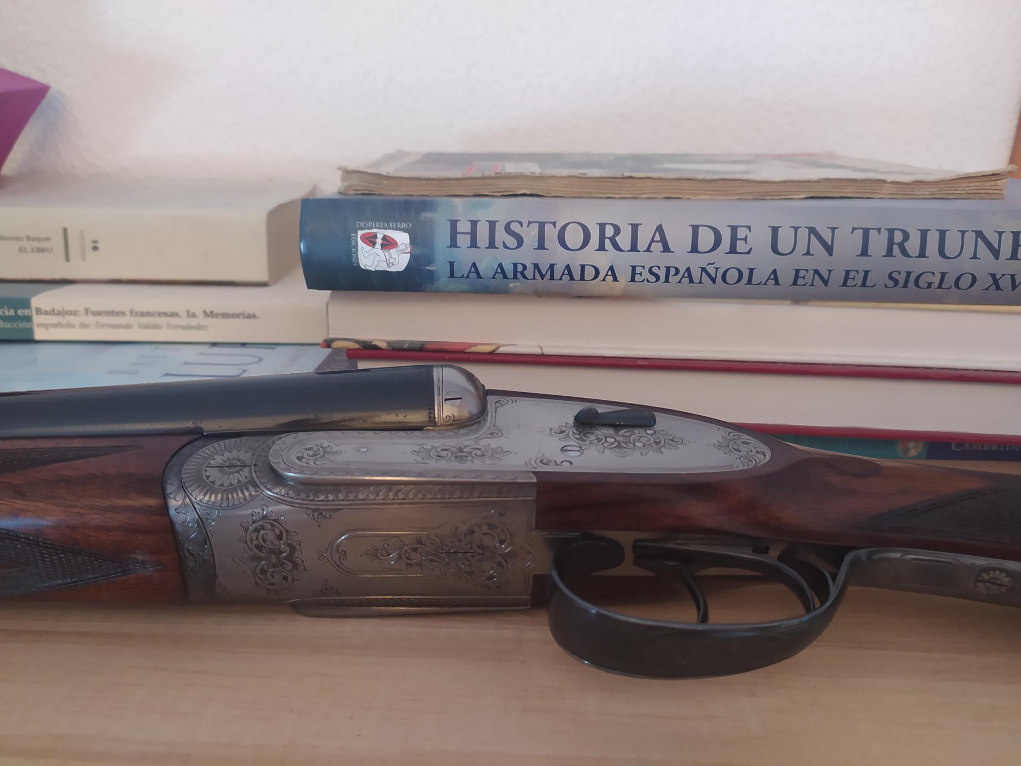

Tengo una paralela fina, una Pedro Arrizabalaga que tira bajo.
Apuntando a una diana (o a algo 60

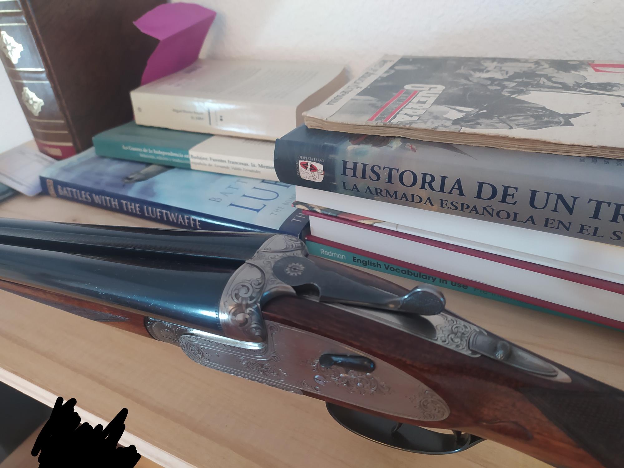

Apuntando a una diana (o a algo 61

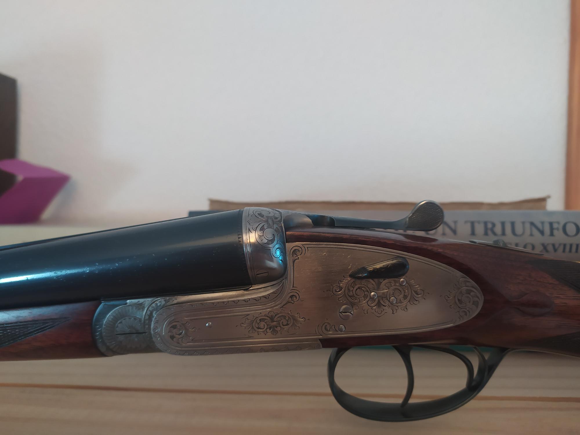

Apuntando a una diana (o a algo 62

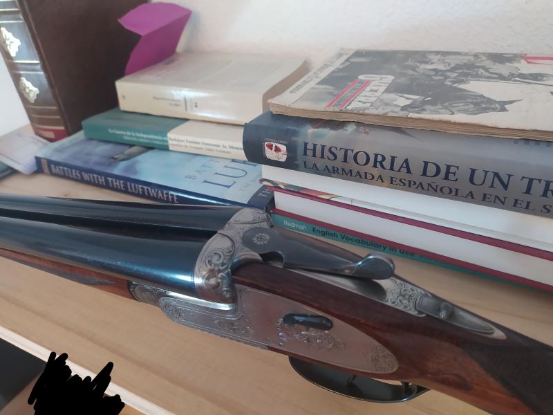

No, es de segunda mano.
Tengo entendido que fue un encargo a fabrica.
En los cañones pone "Pedro Arrizabalaga Eibar"
Dentro de la bascula "FADE
PARRIZABALAGA"
Es de 1992

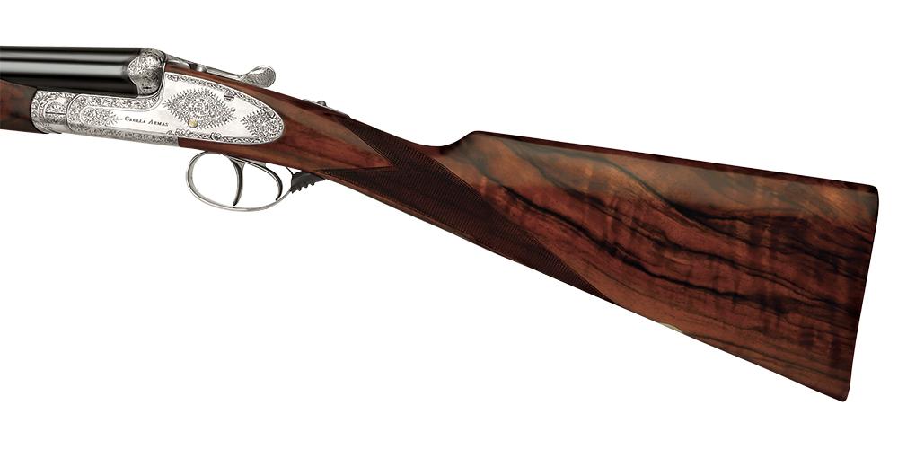

Hola, la información del modelo de este arma es la que aparece en el foro cazayarmas.
Como bien dices, el modelo Windsor lo tienen varios fabricantes y todos son copia del modelo inglés que se hizo para la familia real inglesa.
https://www.google.com/url?sa=t&source= ... XBBUzs96LN
El modelo Windsor de luxe de Grulla.
https://www.grullaarmas.com/es/escopeta ... es/windsor
