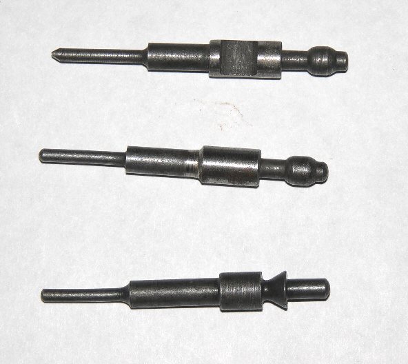

He encontrado esta foto en Internet de la empresa Bob's Gun Shop y en la que muestra tres agujas percutoras de Astra. Las tres estan catalogadas para el modelo Constable, pero como se puede ver, son bastante diferentes.
Entiendo que podrian ser para los modelos: A-50, la Constable I, la Constable II, las Sport y no se si tambien para la A-60.
¿Alguien sabe a que modelos exactamente pertenecen?.
Muchas gracias.

¿Alguno me puede echar una mano?

La primera creo que es de la sport
https://www.armeriatrelles.com/tienda/e ... sador.html
La segunda parece de la A50
https://www.armeriamarcos.es/repuestos- ... 94935.html
La tercera según el enlace es la de la 7,65
https://www.todocoleccion.net/militaria ... ~x30367557
Aquí hablan de ellas, yo no entiendo yo solo tuve la ts22 y tenía entendido que la aguja era la misma, pero esas no se parecen que yo recuerde a la de la mía.
viewtopic.php?t=1021700

Si, yo también tuve la ts22, pero me descolocó el ver esa foto con 3 agujas diferentes para la Constable y sentí curiosidad en conocer a que modelos pertenecian.
Muchas gracias Mesillero, un cordial saludo.
