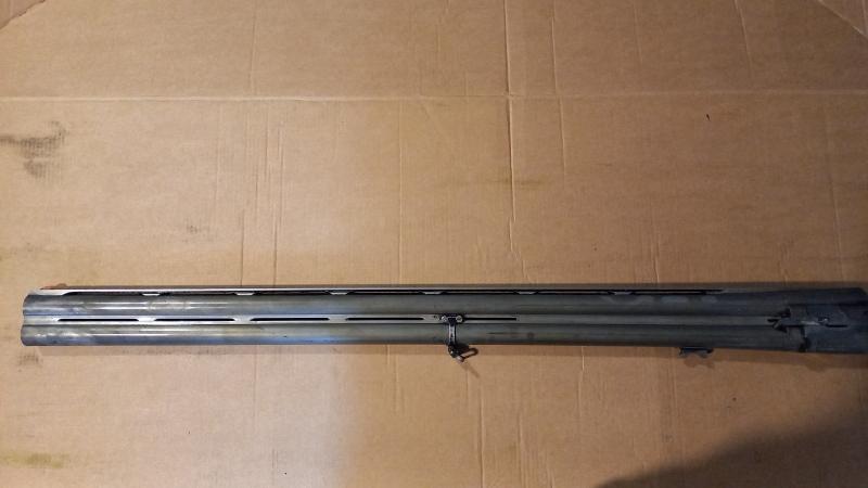

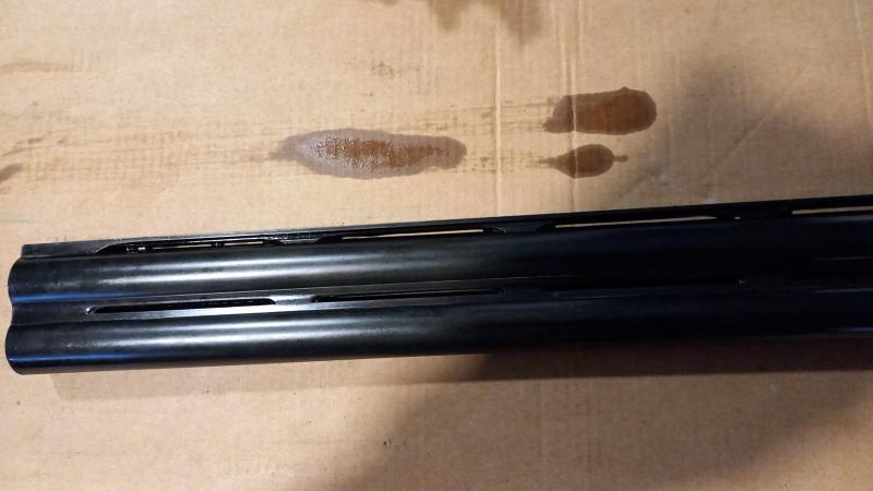

La semana pasada pavone mi beretta 686, hice todo el proceso bien y el acabado fue el deseado pero... a los dos días el cañon lleno de una arenilla como si fuera oxido de arriba abajo. Lo limpio con aceite y lo dejo así, hoy vuelvo a mirar y ya tenía oxido otra vez en bastantes zonas ¿a que se debe esto? ¿Como lo puedo solucionar si sigue así?

Adjunto fotos del cañon lijado y limpio y dek resuktado final
La semana pasada pavone mi beretta 686, hice todo el proceso bien y el acabado fue el deseado pero... 20
La semana pasada pavone mi beretta 686, hice todo el proceso bien y el acabado fue el deseado pero... 21

Pues, has hecho un pavonado, que se va frotando no muy fuerte con un paño, eso solo vale para armas de exposición, que no van ser usadas. :(
Mira como se hace un pavonado a escopetas, que no se pueden pavonar con el método alcalino, porque puede comer el baño de sales la banda de soldadura de los cañones. Ponle los subtítulos en español para enterarte de algo, aunque en realidad, en el video le da muchas vueltas, es bien simple, calentar ligeramente el cañón con soplete o pistola de calor, echar el producto sin que chorree, dejar oxidar, limpiar, y hervir en agua, repitiendo los pasos dos o tres veces, es el mejor pavonado posible:

Con ese tipo de pabonados en frio,al terminar,deves parar el proceso quimico de oxidacion,y eso tienes que parar el proceso con algun tipo de aceite

Si, fue que en la banda que une los cañones debio quedar sin llegar a penetrar el aceite y acabo oxidando un poco. Nada que no se solucione con un buen rociado de aceite

Con estos pavonados en frio que son ácidos lo que hay que hacer es lavar la pieza con una solución alcalina, agua con bicarbonato por ejemplo, para detener la reacción de oxidación. Aunque en muchos tutoriales sale lo del aceite lo efectivo es lo del bicarbonato. Luego le puedes dar el aceite o la grasa de armas.
