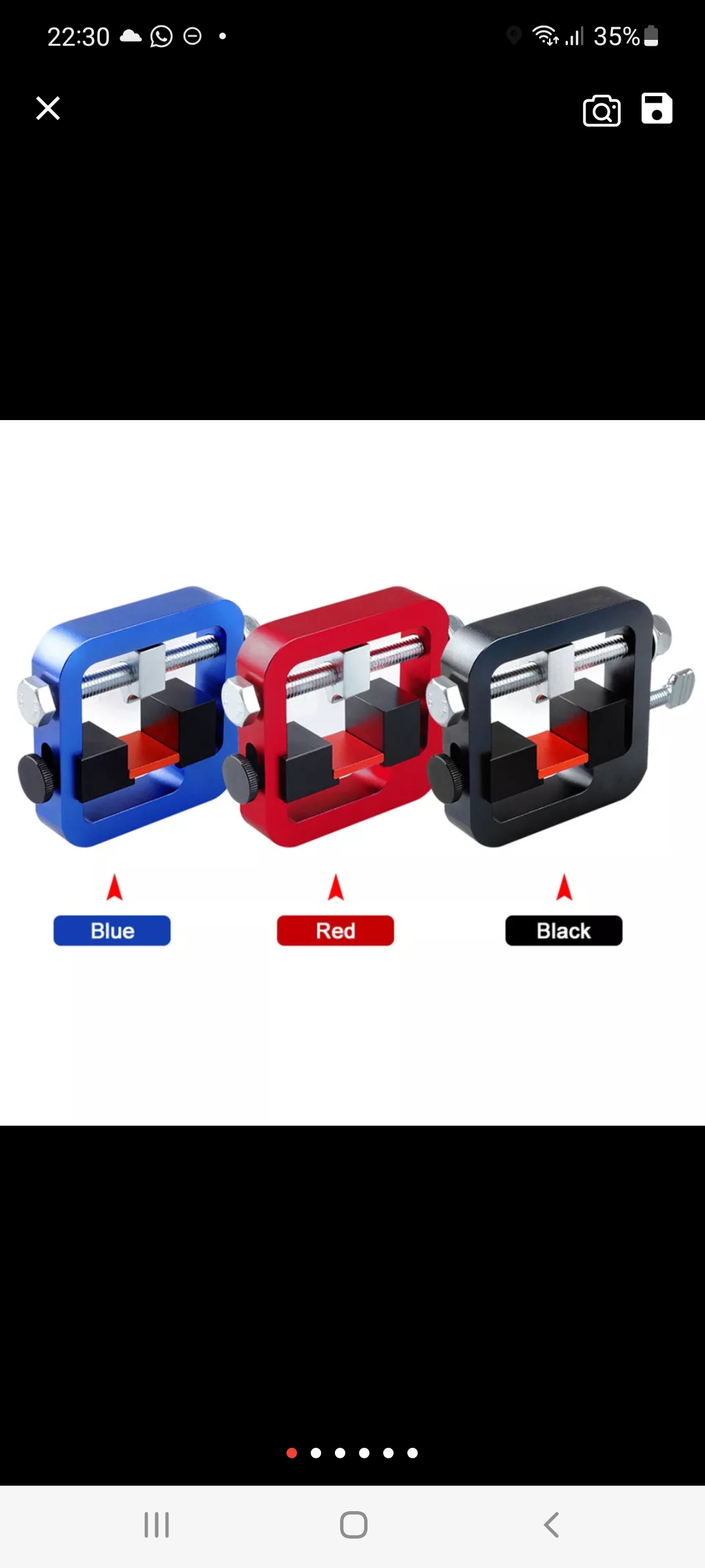

Como ya te han dicho, es un tema del alza seguro, el alza. Igual el compañero que te la vendió o se apagaba así o tenía algún tipo de alza diferente que cambio para vender la pistola y luego no la ajustó.
Tanto para ponerla nueva como para ajustar esa o la nueva, comprate esto en la página china que todos conocemos, no es muy caro y se hace bien. Y con eso y una llavecita no te tienes que llevar el martillo y botador y dar porrazos en el campo de tiro para ajusta. Los hay mucho mejores claro, pero mucho más caros por supuesto.

Gracias Fulminante.
Comprobado que había que ajustar el alza.
Acabo de pedir el artilugio.
