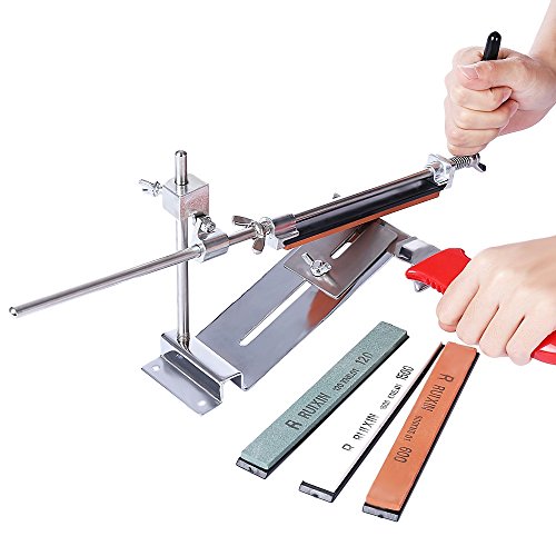

Como te han dicho, primero practica con los de cocina. Tambien venden unos aparatos para sujetar el cuchillo y conservar el angulo que, además, protegen la mesa del cuchillo de los arañazos tipicos del novato.
O, incluso la puedes imprimir en una impresora 3D

Mirare a ver cuanto valen esos aparatos para dar ángulo si, a ver si no se van de precio. El juego de piedras lo pillaje en amaz0n, lo veo asequible.
Si que tiene gran grosor esa bayoneta, así que tendré que comer mucho acero al principio, no sabía que se llamaba vaciado. Voy a hacerle una foto para ver el antes y el después. Cuando la tenga un poco afilada subiré las fotos para que veáis, pero voy a empezar con cuchillos malos y navajas baratas sin mucho valor porque veo que esto tiene lo suyo.

El aparato no vale mucho en Aliexpress y ya viene con el juego de piedras. Yo pillé el mio con el juego completo de piedras mas el cuero y la pasta para asentar el filo por unos 30€.
