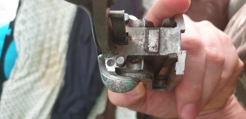

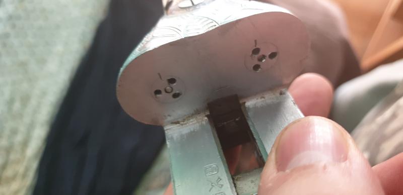

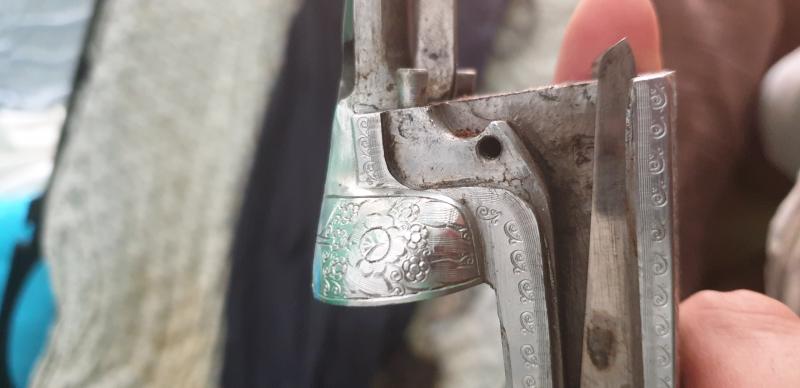

Hola, os escribo aquí después una visita al Armero, se la dejé a cambiar la aguja y me la devolvió tal cual. Me comentó que las agujas no serían caras, pero que no podía retirar el tapón para cambiarla y que tendría que taladrar para acceder a la aguja y luego hacer la pieza a medida y ......
Bueno que me saldría mejor una nueva, alguien me podría echar una mano?
He leído en el foro y visto videos y hay escopetas que llevan un tornillo que sujetan esa pieza con 3 agujeros, unas por fuera otras detrás de las agujas, pero yo no le encuentro nada a la mía. Me gustaría repararla pero sin romper nada, jeje.
Muchas gracias.

hola que tal
yo de yuxtapuestas no comtrolo mucho lo que no se a que armero llevastes la escopeta te recomiendo que cambies de armero ese armero un sabe menos
en esta foto por donde sale la aguja percutora eso es una turca lo se por que se ve tres orificios y una marca recta
esa marca recta es para saber que hay que dejar esa tuerca justo en esa marca asi estara al raz de toda la pieza
para que no de ni fuera ni muy metida
para quitar esa tuerca hay que usar una herramienta que encaja con los tres orificios

Esta claro que las percutoras y sus muelles, no nacieron ahí, y lo mismo que las montaron, se tienen que desmontar, sin taladrar, ni romper absolutamente nada, otra cosa es que el tendero que vende armas, que tú conoces como armero, sepa hacerlo, que es algo distinto.
Cambia de armero................ :D
El sistema no es el mismo, pero mucho me temo que lo que bloquea a la percutora, es esa pieza negra redonda encima de la percutora.

Hola, si por lo que he visto y leído hay una herramienta especial que encaja en esos 3 agujeros, lo que no encuentro es un tornillo que evite que eso gire, igual esta no tiene. He visto que hay otras que lo tienen o bien por fuera o bien por detrás como se ve en ese video. Tendré que buscar la herramienta o algún sitio donde llevarla.
