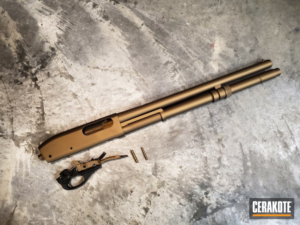

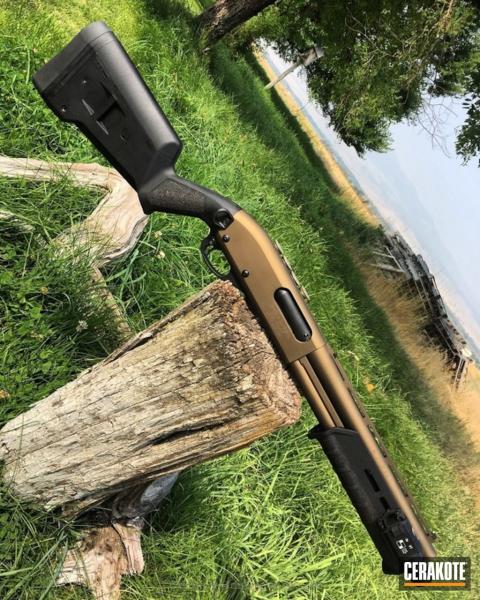

kraight escribió:Habia pensado en hacer una macarrada por capricho y pintarla en oro brillante, pero antes de un nitrurado que me saldria caro para una escopeta que no creo que vaya a usar queria probar yo a hacerlo en plan bricomania, lo que ando buscando es una pintura metallic gold o chrome gold que sea anticalorica y queria asegurarme de no quedarme corto en especificaciones porque parece ser que en estos colores hay poco o nada.
Anticalórica es casi siempre del mismo color/colores a no ser que te vayas a pintura cerámica tipo Cerakote que son anticalóricas entre otras cualidades, pero es un chollo..preparar la pieza, pintar, hornear, etc...
Si lo que quieres es llegar, preparar de forma básica la pieza y pintar, te recomiendo que pruebes a darle una mano de imprimación y uses un spray de graffiti de calidad alta o como mínimo medio, te podrá quedar más o menos decente, así sin invertir mucho dinero.
Que quieres que quede como en estas fotos de abajo? En todas se usó cerakote. Puedes conseguir el mismo efecto con imprimación+spray de calidad.
Queria volver a pintar una Maverick 88, y tengo la duda al adquirir la pintura anticalorica de ha que 60
Queria volver a pintar una Maverick 88, y tengo la duda al adquirir la pintura anticalorica de ha que 61

DeadPool escribió: .
Pues la de la foto está muy guapa :homer:
Pues es el acabado "bronze" de Cerakote :oops:
El gold como el que quiere el compi es demasiado brillante o potente para mi gusto, menos el "dirty gold", ese tiene un pase :D
